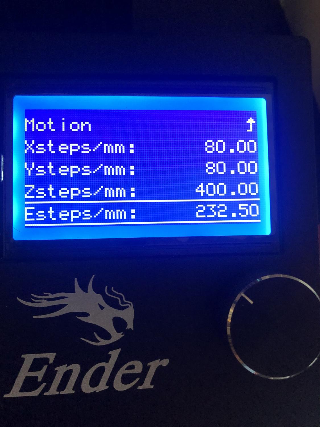

Ho fatto tutti i controlli e a parte l’estensione che rimane molto lenta, gli altri assi si muovono bene.
ho modificato gli Step/mm da 93 a 232,5 come da proporzione consigliata e questo è il risultato.
Direi che il risultato sia molto buono. A questo punto chiedo se per voi è un problema di motore che non estrude bene o necessità di un settaggio di qualche parametro che io non conosco.
non penso sia normale ogni volta modificare gli step/mm ogni volta manualmente da 93 a 232,5.
grazie

Un cambio così radicale indica una sostituzione fisica della ruota godronata, tu hai cambiato il gruppo spingifilo per caso? Non lo hai mai detto.

Non ho fatto altro che impostare gli Ester/mm a 232,5 come da proporzione data dalla ulteriore prova di estrusione di 50mm con effettiva uscita di soli 20 mm di filo, a fronte di un valore impostato si 93

93 è il valore di fabbrica e lo avevo anche io prima di cambiare il gruppo spingifilo con uno a doppia ruota godronata e quindi aver modificato gli stepmm di E a 141,62.
Un cambio di valore come quello che dici tu mi sembra decisamente anomalo, dovresti, se puoi, mettere sotto un altro motore e riprovare.

Era quello che avevo pensato di fare. Ma tu come hai fatto a modificare quel valore e salvarlo nella stampante senza doverlo sempre reimpostare?
se hai il pannello in inglese vai qui:
control->motion->steps/mm
e qui trovi gli steps tu devi modificare gli Esteps
poi quando torni indietro sempre in control trovi store settings premi li e ti salva le impostazioni che gli hai dato.
