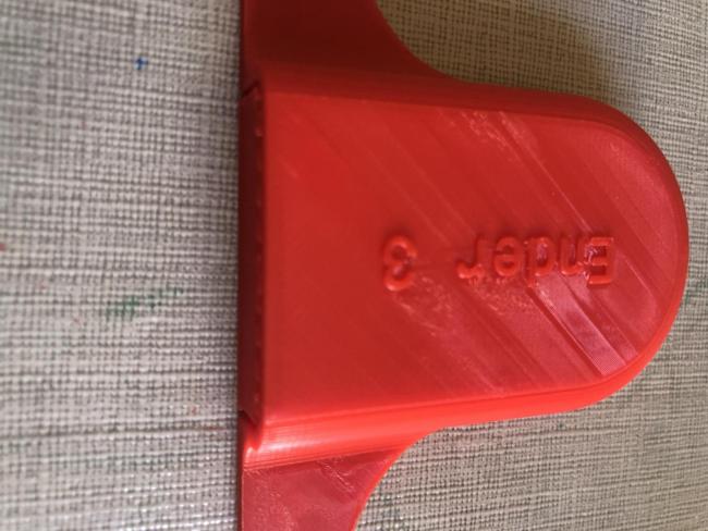

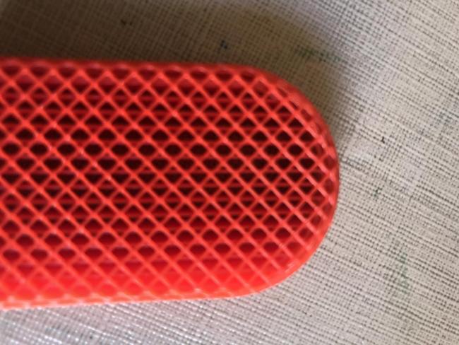

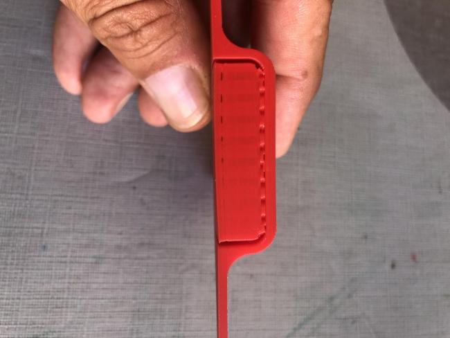

Killrob Inviato 11 Settembre 2020 Inviato 11 Settembre 2020 diminuisci la velocità del primo layer ed alza la temperatura del nozzle di 5° Cita
rewoff Inviato 11 Settembre 2020 Autore Inviato 11 Settembre 2020 7 minuti fa, Killrob dice: diminuisci la velocità del primo layer ed alza la temperatura del nozzle di 5° Ok grazie. Provo e vi so dire 1 Cita
rewoff Inviato 14 Settembre 2020 Autore Inviato 14 Settembre 2020 Il 11/9/2020 at 18:56, Killrob dice: diminuisci la velocità del primo layer ed alza la temperatura del nozzle di 5° Fatto. Dopo varie prove, sono riuscito a stampare bene alzando la temperatura di 10 gradi. coi pezzi piccoli tutto ok (anche se si forma qualche ragnatela) con un pezzo grande, da 15 ore di stampa, all’80% si è staccato dal piatto. non è che anche gli altri fossero fissati molto bene al piano alla fine della stampa... Cita

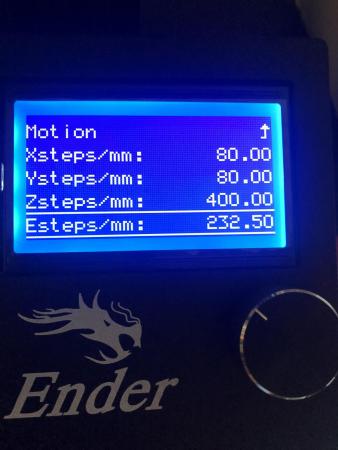

Killrob Inviato 16 Settembre 2020 Inviato 16 Settembre 2020 3 ore fa, Carsco dice: ------------- Cmq e' davvero strano il problema che ha avuto l'OP, cioe' il dover passare da 93 (valore di default da me mai toccato) a ben 233! Molto, MOLTO strano. Dalla esperienza che mi sono fatto, passare da 93 a 233, vuol dire che fisicamente qualche cosa è cambiato per forza. Io non ci credo che non sia stato cambiato niente 1 Cita
