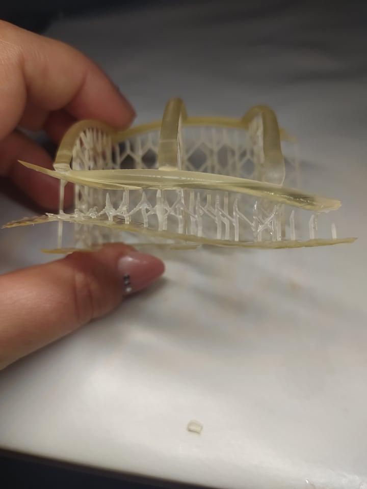

ciao a tutti! mi sono appena iscritta al forum in quanto sono alle prese con la mia prima stampante 3d, ho preso una anycubic photon ma non capisco come devo settare i parametri per ogni tipologia di resina.

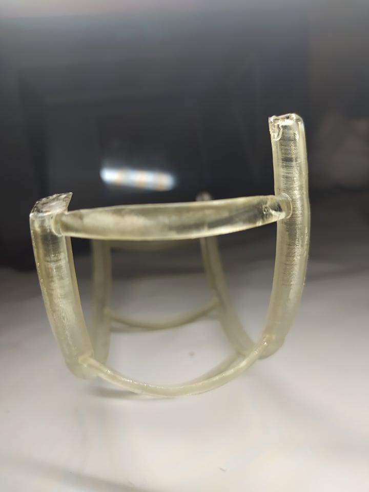

ho riscontrato questo problema in tutti i pezzi stampati eccetto che per il cubo della anycucic. Praticamente non stampa tutto il pezzo e lo distorce, o si stacca dal piatto o stampa una piccola pellicola.

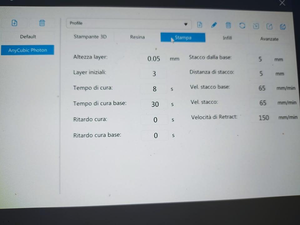

ad ora sto utilizzando la resina standard elogo traslucida ma non capisco i parametri, non capisco a quali corrispondono quelli che sono scritti sulla scatola.

tu sei dentro ai parametri ma se non ti stampa aumentali rimanendo all'interno del range della scatola.
