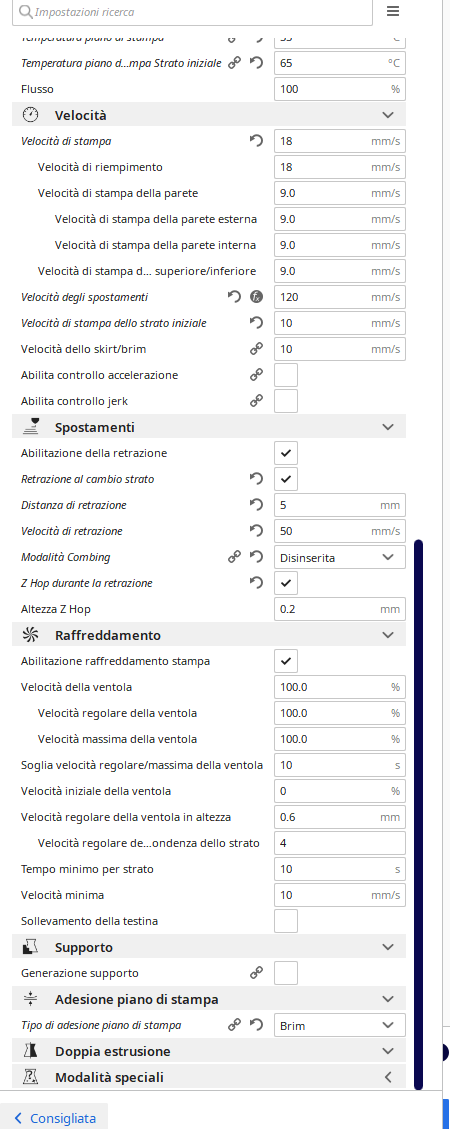

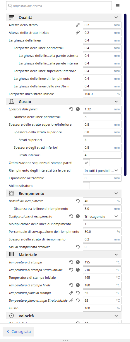

Fiore690 Inviato 6 Settembre 2020 Autore Condividi Inviato 6 Settembre 2020 ti posto i parametri che sto usando. se tu hai una ender 3 pro mi potresti scrennare i parametri che utilizzi per avere delle stampe cosi perfette? ors sto provando con un pezzo di scotch di carta sotto e sembra aderire. il problema è: aderisce per via del materiale simil carta o perche lo scotch crea spessore e quindi anche col vetro non è livellato bene? Cita Link al commento Condividi su altri siti Altre opzioni di condivisione...

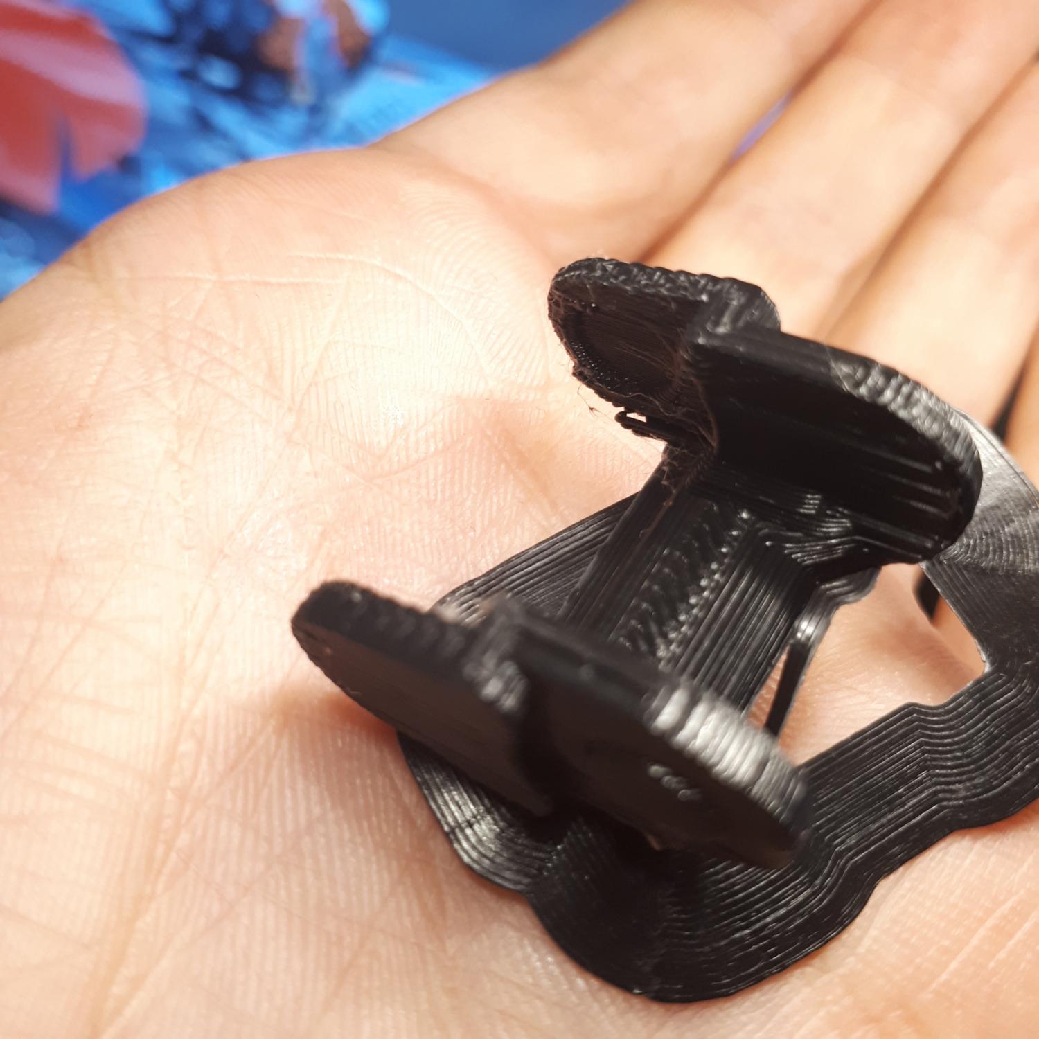

Fiore690 Inviato 6 Settembre 2020 Autore Condividi Inviato 6 Settembre 2020 ok ho provato una stampa singola sempre di uno dei pezzi della catena per il cavo e il risultato è pressoche identico a quelli di ieri... lo scalino che dovrebbe esserci nel tondino che va a incastrarsi è come raccordato, non c e un bell ancolo di 90 gradi, è piu una curva. e è sempre presente, anche se in maniera minore, l errore sull ultimo layer. allego foto. posso chiederti se puoi condividere i tuoi settaggi? non so cosa fare ho messo tutto quello che mi consigliavate ma la stampa fa ancora schifo Cita Link al commento Condividi su altri siti Altre opzioni di condivisione...
