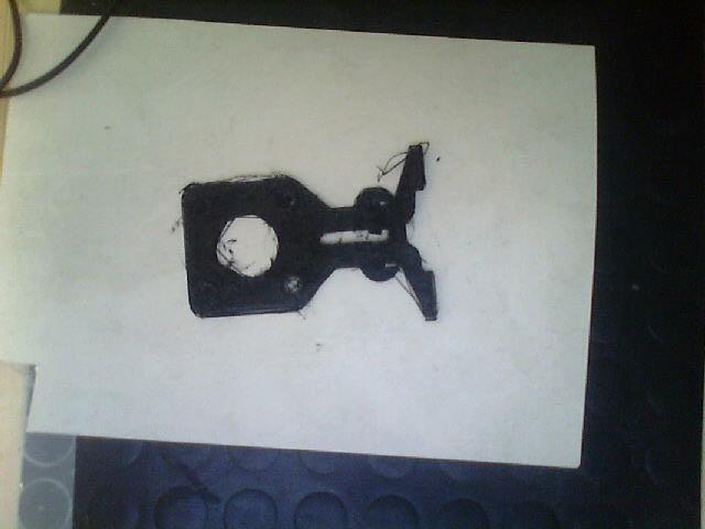

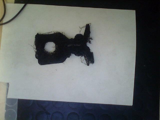

hellcat Inviato 6 Settembre 2020 Inviato 6 Settembre 2020 Scusate ma ho un problema con cui convivo da un paio di mesi, ho una cr10s e all'inizio di luglio ho avuto questo problema: la stampa parte correttamente il primo layer si attacca al piano di stampa, la base dell'oggetto viene stampata correttamente ma all'inizio della stampa del riempimento che non sia al 100% e delle pareti i layer non si attaccano più l'uno con l'altro finendo per creare come un gomitolo di filo con il materiale estruso. ho pulito l'estrusore smontandolo competamente cambiato il nozzle,il tubo ptfe riallieato il piatto di stampa. eseguita una stampa è uscita perfetta ....... alla seconda mi si è riproposto il problema Avete qualche idea su cosa possa succedere? allego due foto non sono molto chiare ma indicativamente possono far intuire il problema. un grazie anticipato a tutti Cita

hellcat Inviato 16 Settembre 2020 Autore Inviato 16 Settembre 2020 Aggiornamento ... dopo aver fatto abbastanza prove sono arrivato a questa conclusione : piatto in vetro concavo al centro quindi differenza di altezza tra lati della stampa e il centro della stessa e da qui a secondo del progetto, soprattutto con basso infill (<30% circa), la cattiva se non nulla adesione dei layer tra di loro. Asse Z leggermente convesso con gli stessi effetti sopra elencati. per le piccole e medie stampe posso ovviare gestendo lo z offset .......... ma per stampe che coinvolgono porzioni del piatto di stampa con altezze diverse .. certamente la prima cosa da fare è sostituire il piatto in vetro, è ancora quello originale arrivato con la stampante, con uno in vetro temperato. C'è un modo "semplice" per conrollare che l'asse z sia dritto e allineato con il piatto di stampa? grazie... Cita
Carsco Inviato 16 Settembre 2020 Inviato 16 Settembre 2020 4 ore fa, hellcat dice: C'è un modo "semplice" per conrollare che l'asse z sia dritto e allineato con il piatto di stampa? Basta stampare un luuuuungo parallelepipedo, tipo 10x10x200. A fine stampa, se pende da un lato, l'asse Z e' storto. Solitamente pende sull'asse Y. Intendiamoci, non e' la barra filettata ad essere storta ma tutta la struttura della stampante e' stata montata male. Io ho questo problema e francamente mi scoccia doverla smontare del tutto per sistemarla. E' anche difficile rendersene conto senza stampare, quindi anche rimontando non puoi essere sicuro di aver fatto un buon lavoro se non stampando qualcosa di alto. Ad ogni modo, io dubito che il tuo problema sia dovuto al vetro concavo, a meno che non ci sia un vero e proprio fosso dentro. 1 Cita
