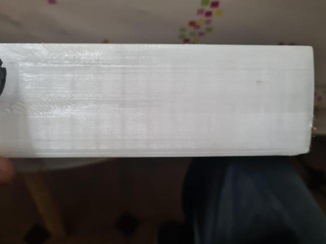

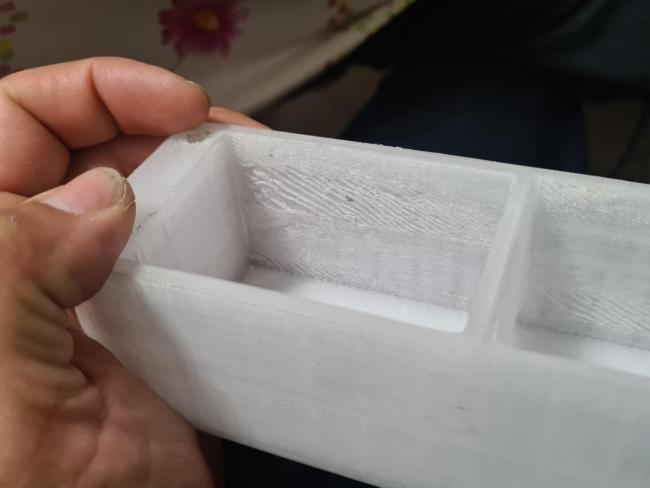

Simbar Inviato 7 Settembre 2020 Condividi Inviato 7 Settembre 2020 Salve a tutti sono neofita e non riesco a capire perché la mia anycubic i3 mega s fa questo scherzo in foto. Ad un certo punto comincia a fare questa specie di zebratura.... Sto stampando del petg con ugello da 0.8 e layer da 0.2 Sapete aiutarmi? Cita Link al commento Condividi su altri siti Altre opzioni di condivisione...
FoNzY Inviato 7 Settembre 2020 Condividi Inviato 7 Settembre 2020 1 ora fa, Simbar dice: Sapete aiutarmi? puo' essere poca ritrazione,troppa temperatura o anche la velocita'... i parametri di stampa che utilizzi ci servirebbe sapere,solo dalla foto diventa difficile fare ipotesi.... 1 Cita Link al commento Condividi su altri siti Altre opzioni di condivisione...
Simbar Inviato 8 Settembre 2020 Autore Condividi Inviato 8 Settembre 2020 Materiale Petg temperatura 240 piatto 75 velocita di stampa 120mms Cita Link al commento Condividi su altri siti Altre opzioni di condivisione...
Killrob Inviato 8 Settembre 2020 Condividi Inviato 8 Settembre 2020 120mms è veramente alto abbassa a 60mms Cita Link al commento Condividi su altri siti Altre opzioni di condivisione...
Simbar Inviato 20 Settembre 2020 Autore Condividi Inviato 20 Settembre 2020 Prova fatta a velocita 60 stesso risultato Cita Link al commento Condividi su altri siti Altre opzioni di condivisione...
Killrob Inviato 20 Settembre 2020 Condividi Inviato 20 Settembre 2020 prova a variare la retrazione allora Cita Link al commento Condividi su altri siti Altre opzioni di condivisione...
