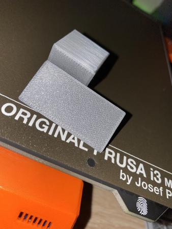

Francesco2332 Inviato 8 Settembre 2020 Condividi Inviato 8 Settembre 2020 Ciao a tutti, E' da ieri che non riesco più a far aderire bene il primo layer,perchè mi sono fissato su una cosa Ho acquistato la lastra verniciata a polvere,che praticamente rilascia al primo layer la trama "rugosa" Alcune parti della stampante sono state realizzate con questa piastra ,pero' noto che non sono visibili i perimetri e nemmeno i layer! Sono stampati in maniera Super Mi sono impuntato su questo aspetto,per ottenere lo stesso risultato,senza riuscirci per adesso Ora pero' sembra non riesca più a trovare un adesione "decente",ho eseguito varie calibrazioni ma non sono soddisfatto del risultato,buttando filamento,stampe che si staccano,perimetri e layer visibili Qualcun'altro è nelle mie condizioni? Con la lastra verniciata in polvere,qual è la qualità del primo layer? Avete qualche consiglio ? Cita Link al commento Condividi su altri siti Altre opzioni di condivisione...

Whitedavil Inviato 8 Settembre 2020 Condividi Inviato 8 Settembre 2020 Lo pulisci con IPA prima di ogni stampa vero? Consolati, è normale che col tempo perda aderenza... Per quello preferisco il foglio pei, una passata di carta vetrata da 2000 e torna nuova. Sulla tua non puoi. Cita Link al commento Condividi su altri siti Altre opzioni di condivisione...
Francesco2332 Inviato 8 Settembre 2020 Autore Condividi Inviato 8 Settembre 2020 Con IPA? che cosa e'? In effetti mai pulito con niente.. Il mio obiettivo sarebbe quello di non rendere visibile i layer e i perimetri della prima adesione,ma quello di far vedere solo la trama rugosa e lucida Ho provato anche con la temperatura più alta,sicuramente ha perso un po di aderenza allego le foto per capirci meglio il filamento grigio è il mio come si vede, ho i perimetri e layer visibili,mentre il loro pezzo non e' affato cosi Può essere in PETG? allora ha un risultato migliore,io sto usando PLA Cita Link al commento Condividi su altri siti Altre opzioni di condivisione...
Whitedavil Inviato 8 Settembre 2020 Condividi Inviato 8 Settembre 2020 Compra un po di IPA (alcohol isopropilico) e dai una bella pulita a quel piatto, portalo a 60 gradi e pulisci. Occhio che è infiammabile... Di sicuro i pezzi non sono in pla, probabilmente petg o abs. Se non vuoi vedere più di tanto la fattura del pezzo, aumenta il Z probe offset di 50 micron (0.05mm)e dovrebbe migliorare abbastanza. Se vuoi stampare petg, mi raccomando stacca il pezzo a piatto caldo. 1 Cita Link al commento Condividi su altri siti Altre opzioni di condivisione...
Francesco2332 Inviato 8 Settembre 2020 Autore Condividi Inviato 8 Settembre 2020 ok,farò cosi ,per il momento girando il piatto,l'adesione sembra buona Ma il chiodo fisso resta quel risultato ... anche al tatto,è molto rugoso,mentre il mio no,provo con l'offset,vediamo se mi avvicino z probe offset intendi "Offset Z" in dimensioni e coordinate? ( sto usando prusaslicer) Cita Link al commento Condividi su altri siti Altre opzioni di condivisione...
Whitedavil Inviato 8 Settembre 2020 Condividi Inviato 8 Settembre 2020 No è un parametro nella stampante. È l'offset tra sonda e nozzle. Visto che monti il sensore pinda v2, avrai anche il menù per regolare l'offset... 1 Cita Link al commento Condividi su altri siti Altre opzioni di condivisione...
