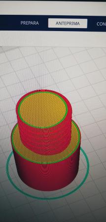

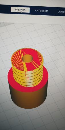

Capitantino Inviato 8 Settembre 2020 Inviato 8 Settembre 2020 Buonasera, Ho un piccolo problemino con Cura ultimaker: ho importato un disegno, una "vite" con un foro centrale, che nella sezione Prepara viene visualizzata correttamente con il foro al centro, ma quando vado in Anteprima inveve il foro viene eliminato e riempito... Da cosa può dipendere? Cita
FoNzY Inviato 8 Settembre 2020 Inviato 8 Settembre 2020 5 minuti fa, Capitantino dice: Da cosa può dipendere? il file stl è danneggiato (pieno di buchi) le facce che vedi rosse sono "mancanti" (di fatto vengono viste come facce negative,pezzi vuoti....) ripara il file e dovresti non avere problemi se hai windows10 puoi sare 3dbuilder 1 Cita
Capitantino Inviato 8 Settembre 2020 Autore Inviato 8 Settembre 2020 È un disegno che ho fatto io ma non vedo buchi o parti mancanti dal programma che uso... Sicuro è per qualche vuoto che trova cura? Vero è che la parte della filettatura sono superfici create con autocad mentre la parte sottostante è un unico solido che entra nella vite per fare le pareti della cavità.. Ma se il problema pensi sia quello magari provo a ridisegnarlo 🤞🏻 Cita
FoNzY Inviato 9 Settembre 2020 Inviato 9 Settembre 2020 1 ora fa, Capitantino dice: Ma se il problema pensi sia quello magari provo a ridisegnarlo ripararlo cii vogliono 20secondi e 1 solo click di mouse...ridisegnarlo lo vedo molto piu' impegnativo...poi fai come vuoi ma non è detto che ridisegnandolo venga senza "buchi" 2 Cita

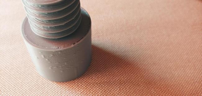

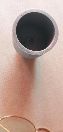

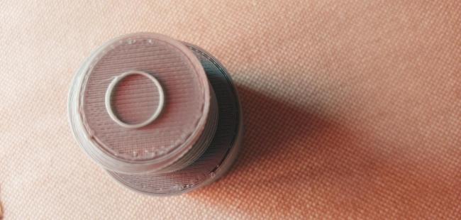

Capitantino Inviato 9 Settembre 2020 Autore Inviato 9 Settembre 2020 scusa, posso chiedere che controlliate il gcode che usato per stampare questa cosa per vedere se c'è qualcosa che non va... perchè è venuta fuori una cacata piena di difetti e non ne posso più... le foto sono sotto, lato e sopra... cioè cos'ha che non va? alcune info in più: anycubic mega s, pla+ sunlu AI3M_vite.gcode Cita
Whitedavil Inviato 9 Settembre 2020 Inviato 9 Settembre 2020 Il gcode non serve, servono tutti i parametri dello slicer... A, benvenuto nel mondo della stampa 3d,dove teoria e pratica sono 2 cose opposte. Dalle foto direi che sei magro in estrusione e devi rivedere i punti di cucitura. 1 Cita
