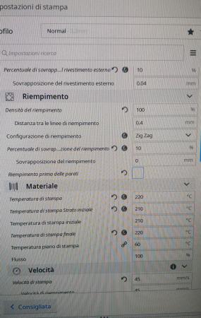

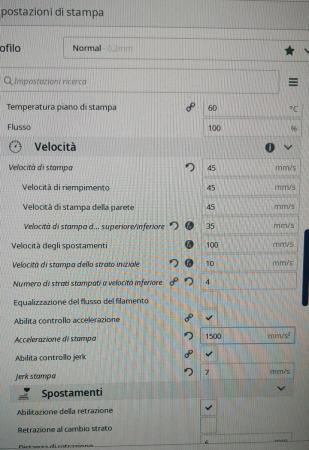

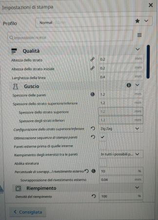

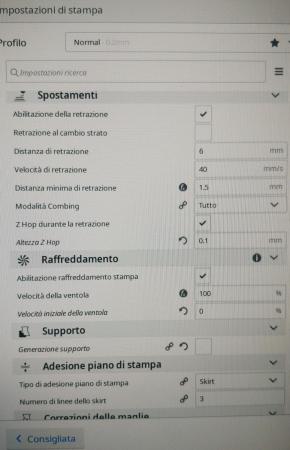

Capitantino Inviato 10 Settembre 2020 Autore Condividi Inviato 10 Settembre 2020 Si fatta... Mmh dici cmq che al contrario le scritte vorrebbero meglio? 🤔 domani farò qualche prova in quel modo 👍🏻 Cita Link al commento Condividi su altri siti Altre opzioni di condivisione...
