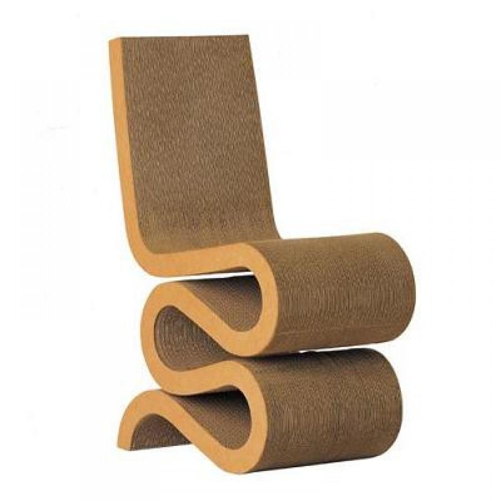

Mandellis Inviato 9 Settembre 2020 Inviato 9 Settembre 2020 Ciao ragazzi! Sono nuovo del forum, come dicevo nella presentazione sto cercando di capire le caratteristiche della stampa 3D. Sono più o meno informato sulle proprietà dei materiali, ma vorrei capirne di più sui costi. Per rendere simpatica la questione, vorrei lanciare un contest di reverse engineering: 1) Secondo voi, un prodotto come la famosa sedia wiggle (vedi foto) in che materiale dovrebbe essere prodotto per "sostenere" una persona? 2) In base al materiale che hai scelto, prova a ipotizzare un costo di stampa all'inclusive! Info dimensioni (sto ipotizzando) Altezza totale: 90 cm Altezza "seduta" (dove ci si siede): 60 cm Larghezza seduta: 30 cm Profondita: 30 cm A prescindere poi dai dati reali... fatemi capire qualcosa di più 🙂 Grazie mille! Cita
FoNzY Inviato 9 Settembre 2020 Inviato 9 Settembre 2020 Il 09/09/2020 at 10:32, Mandellis ha scritto: 1) Secondo voi, un prodotto come la famosa sedia wiggle (vedi foto) in che materiale dovrebbe essere prodotto per "sostenere" una persona? Expand qualsiasi materiale plastico stampabile con fdm, resine specifiche con sla\dlp. se riesci a trovare una stampante abbastanza grande sls si potrebbe stampare in nylon volendo strafare anche in ceramica usando una stampante stile fdm. Il 09/09/2020 at 10:32, Mandellis ha scritto: 2) In base al materiale che hai scelto, prova a ipotizzare un costo di stampa all'inclusive! Expand è troppo teorico ipotizzare, ad esempio ci sono resine per le sla che costano 15 volte di piiu' della resina "normale"cosi come per la fdm, un conto è usare petrg un altro è usare peek.... fdm dico 2000-4000 eur, fialmenti tecnici 5-8k resina 3-8k sls 6-8k (non avendo una stampante cosi grande non so' ma fors anche molto di piu') ceramica 4-7k euro.....anche qui proprio non saprei.... Cita

Mandellis Inviato 9 Settembre 2020 Autore Inviato 9 Settembre 2020 Il 09/09/2020 at 14:04, Killrob ha scritto: Ma quella è una sedia? Io pensavo che fosse l'ingrandimento di una fettuccina... 🤣 Expand valli a capire sti designer... Comunque, sbaglio a dire "ma quanto c**** costa questa stampa 3D"? Il 09/09/2020 at 11:40, FoNzY ha scritto: fdm dico 2000-4000 eur, fialmenti tecnici 5-8k resina 3-8k sls 6-8k (non avendo una stampante cosi grande non so' ma fors anche molto di piu') ceramica 4-7k euro.....anche qui proprio non saprei.... Expand Sinceramente pensavo molto molto meno, sono neofita eh, ti parlo proprio a sensazione. Vorrei continuare questo gioco del "indovina il costo con altri oggetti", se hai altri esempio di prodotto - materiale adeguato - costo.. spara pure 🙂 Cita
Whitedavil Inviato 9 Settembre 2020 Inviato 9 Settembre 2020 Sbagli. Tu stai chiedendo un modello di una sedia a grandezza naturale. Calcola che la stampante media ha un'area di stampa di 22x22x20 CENTIMETRI. Le stampanti professionali/fatte a misura gia costano una mazzata ed è ovvio che il costo viene comunque ammortizzato al massimo in 3 anni. Ora, se tu volessi produrre quella sedia, quanto ti costerebbe solo in prototipi per poter fare lo stampo definitivo per la produzione? Non so se lo sai, ma uno stampo arriva a costare anche 200.000€. Infatti nelle fabbriche in cui sono stato li ho sempre visti in cassaforte.... Poi se tu sei un privato che non vuole spendere 2000€ per una sedia di "design" e pensi di stampartela in 3d a prezzi minori, sei completamente fuori strada... 3 Cita
FoNzY Inviato 9 Settembre 2020 Inviato 9 Settembre 2020 Il 09/09/2020 at 15:03, Mandellis ha scritto: Sinceramente pensavo molto molto meno Expand mi sono tenuto anche basso😅 Il 09/09/2020 at 15:03, Mandellis ha scritto: se hai altri esempio di prodotto - materiale adeguato - costo.. spara pure 🙂 Expand rimane da considerare la stampa in metallo ma poi andiamo abbondantemente sul ridicolo... Cita

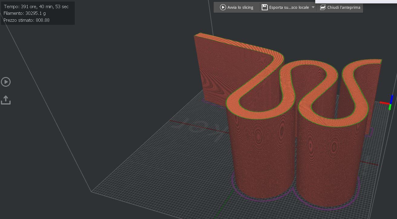

Bananafell3r Inviato 9 Settembre 2020 Inviato 9 Settembre 2020 Avendo lavorato in un salottificio per 4 anni mi sono appassionato alla questione e ho provato ad avviare uno slicing con ugello da 1mm, altezza a 0.6mm e riempimento al 50%...Ho trovato il cad su grabcad e sistemato con le misure originali della sedia (quelle mi sembravano molto strane, ho trovato quelle vere)...questo cio che è uscito...Ovviamente ho lasciato tutto di default come velocità ecc ecc..materiale impostato PLA (che comunque credo potrebbe reggere), al massimo ci sono anche i PLA nuovi che subiscono trattamenti termici post stampa e sono molto performanti (quello regge sicuro credo).. Però una sedia da 30KG non credo sia molto comoda, almeno con questo rimpimento 1 Cita

Mandellis Inviato 9 Settembre 2020 Autore Inviato 9 Settembre 2020 Il 09/09/2020 at 15:24, Bananafell3r ha scritto: Avendo lavorato in un salottificio per 4 anni mi sono appassionato alla questione e ho provato ad avviare uno slicing con ugello da 1mm, altezza a 0.6mm e riempimento al 50%...Ho trovato il cad su grabcad e sistemato con le misure originali della sedia (quelle mi sembravano molto strane, ho trovato quelle vere)...questo cio che è uscito...Ovviamente ho lasciato tutto di default come velocità ecc ecc..materiale impostato PLA (che comunque credo potrebbe reggere), al massimo ci sono anche i PLA nuovi che subiscono trattamenti termici post stampa e sono molto performanti (quello regge sicuro credo).. Però una sedia da 30KG non credo sia molto comoda, almeno con questo rimpimento Expand innanzitutto ti scrivo GRAZIE in maiuscolo per l'impegno, posso chiederti che misure hai usato? Bisognerebbe capire quanto va riempita perché "regga" il peso di una persona.. ma comunque il mio rimane un "giochino" per ora. poi per farla costare meno... si può sempre riempire di sabbia 😁 Il 09/09/2020 at 15:10, Whitedavil ha scritto: Poi se tu sei un privato che non vuole spendere 2000€ per una sedia di "design" e pensi di stampartela in 3d a prezzi minori, sei completamente fuori strada... Expand diciamo che la mia ingenua idea era questa qui, però siamo qui per imparare.. no? Cita
