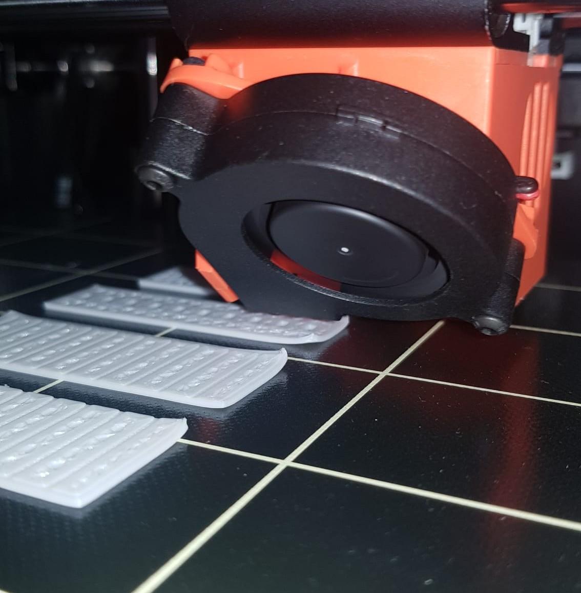

anche io ho questo problema con una Flying Bear Ghost 5.
Quindi se ho ben capito è un problema di temperatura del piatto? In effetti invece dei consigliati 60° ho messo 65 perchè un oggetto picolo si è staccato prima della fine.
Grazie
Emanuele
Potresti provare ad abbassare anche i babystep di Z alla partenza della stampa in modo che il primo layer venga più " schiacciato"  sul piano... non esagerare però perché altrimenti rischi di rimuovere il materiale che il nozzle estrude graffiandolo o peggio di segnare il piano di stampa!!
1 ora fa, MAL1190 dice:
o peggio ancora... di graffiare il piano ed intasare anche la bobina.....
