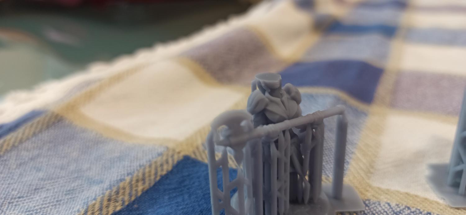

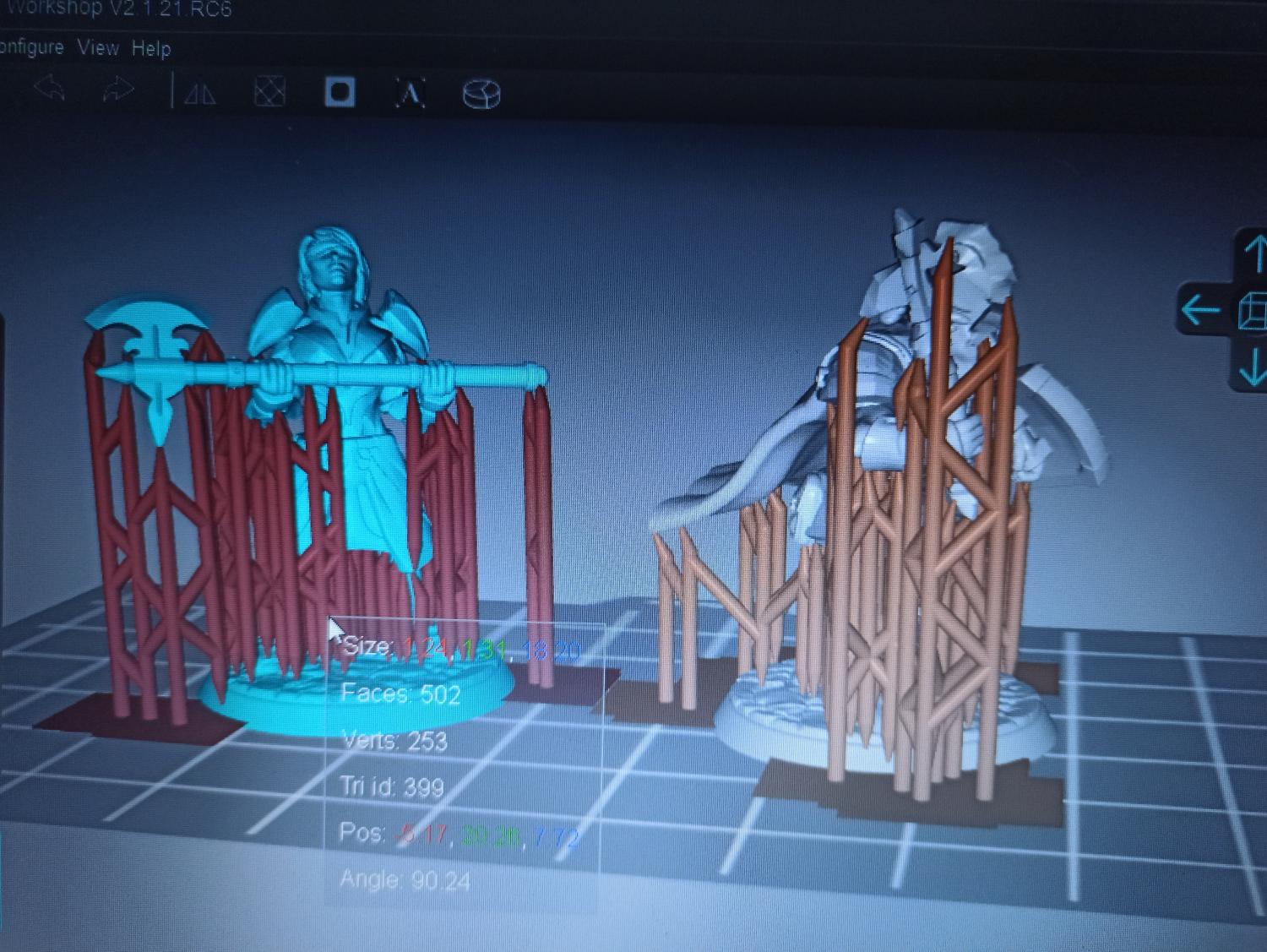

Nicola.RS Inviato 9 Settembre 2020 Inviato 9 Settembre 2020 Salve a tutti, mia moglie con i miei amici mi ha regalato una anycubic photon che ho subito testato, dopo le prime stampe fallite ci ho preso la mano e mi sn uscite stampe perfette in ogni dettaglio, ora ho un piccolo problema, mentre la stampante esegue lo Z Lift tra un layer e il successivo mi capita di sentire un "tac" come se la stampa si incollasse al FEP e poi si staccasse per trazione dell'asse Z, la stampa naturalmente non viene bene e sto cercando di capire dove sbaglio, ho provato ad abbassare i tempi di esposizione, mi sto muovendo correttamente oppure la mia mossa é inutile o addirittura controproducente?? Uso la resina della anycubic grigia con lo slicer della anycubic con i seguenti parametri: layer 0.50 Normal exposure 18 Off time 1 Bottom exposure 150 Bottom layers 8 Allego pure la foto delle miniature che devo stampare Sgridatemi pure se ho sbagliato qualcosa😊 Cita

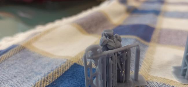

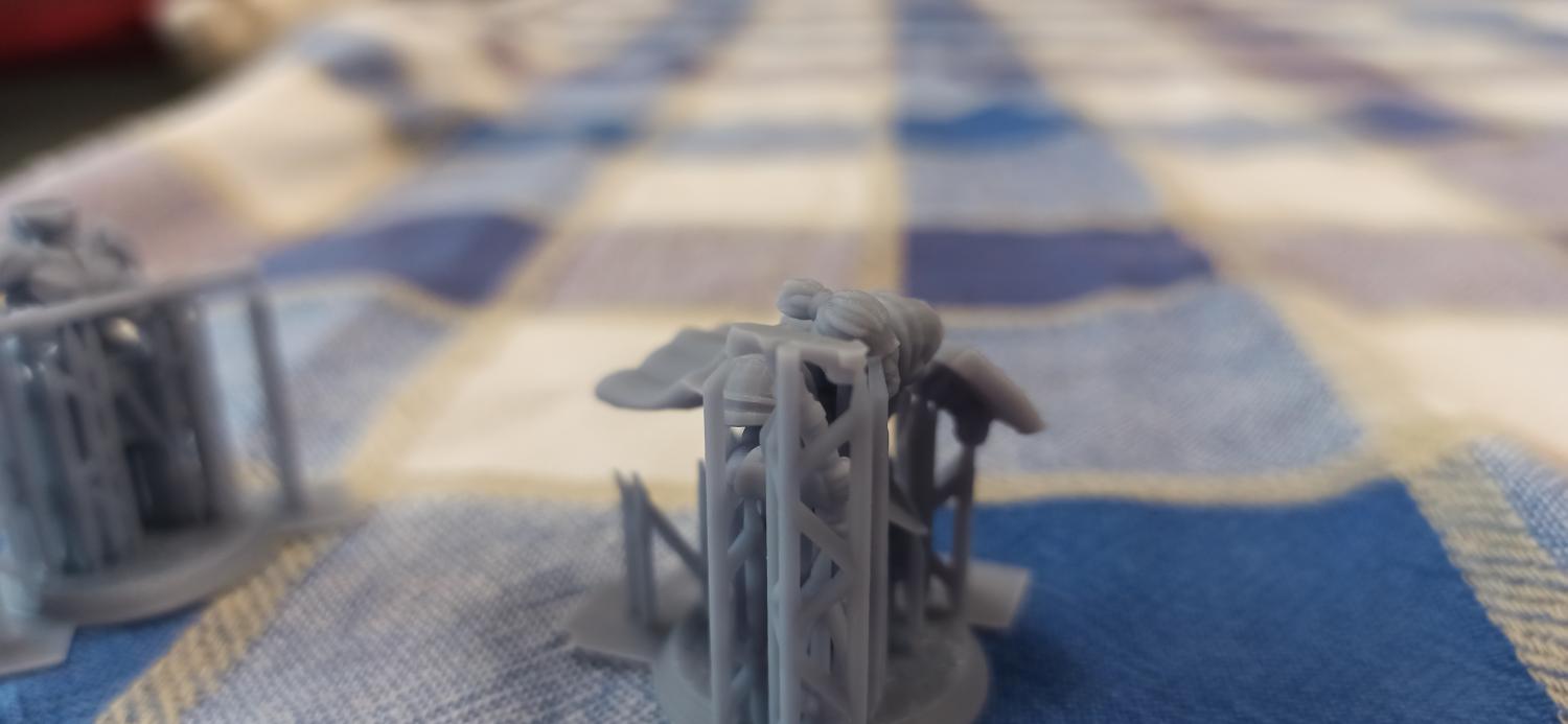

Nicola.RS Inviato 10 Settembre 2020 Autore Inviato 10 Settembre 2020 Contando anche le "fallite" direi non piu di 20 stampe, il fep risulta leggermente opacizzato, la stampa viene bene fino a un certo punto, poi sembra quasi che manchino dei layer Allego foto Cita
FoNzY Inviato 10 Settembre 2020 Inviato 10 Settembre 2020 1 ora fa, Nicola.RS dice: Contando anche le "fallite" direi non piu di 20 stampe una stampa fallita potrebbe rovinare il fep, ma comunque non sembra questo il tuo caso... sinceramente non so' il perche' hai questo problema, usi parametri praticamente da manuale, il livello di dettaglio è perfetto ma poi le stampe si interrompono.... 1 Cita

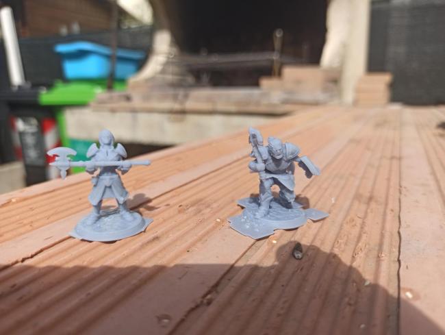

Nicola.RS Inviato 10 Settembre 2020 Autore Inviato 10 Settembre 2020 Tornato da lavoro poco fa, ho controllato la stampa ed é venuta perfetta,va questo punto mi viene da pensare che fosse proprio la chiavetta difettosa! farò comunque ulteriori prove Cita
