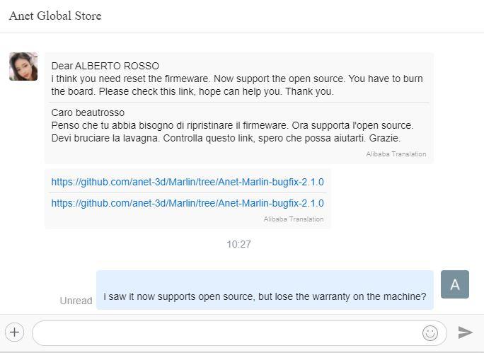

albertorosso79 Inviato 11 Settembre 2020 Autore Inviato 11 Settembre 2020 Il 10/09/2020 at 16:28, Eddy72 ha scritto: Io ho la A8 Plus, non sò se è ugale il menu dell'LCD in Control->Motion->Step/mm ho tutte le informazioni Ciaoo Expand Non c'è nessun menù "control"....solo info dove riporta modello macchina, versione firmware (V1.0.0), area di stampa e basta.... Nel frattempo, l'Anet Help Desk mi ha risposto dicendo che il firmware non è modificabile, e quindi non mi ha nemmeno riportato i valori di fabbrica. Invece, l'Anet Global Store (la stampante è stata acquistata da Aliexpress) mi risposto così: Come vedete gli ho chiesto se, nel caso dovessi fare una operazione del genere, finirei per perdere la garanzia sulla macchina....cosa che credo di sicuro..... Il 10/09/2020 at 16:35, Killrob ha scritto: e poi leggi il link "calibrazione assi" che ho in firma Expand Grazie, l'avevo già studiato e memorizzato.....ma non potendo mettere mano ai parametri di fabbrica e non potendo modificarli sono totalmente fermo. Giusto? Cita
albertorosso79 Inviato 11 Settembre 2020 Autore Inviato 11 Settembre 2020 Boh....non so cosa fare.....macchina nuova con 20 gg di vita, la lascio così e apro una controversia con Alibaba per restituirla e magari cambiarla................ oppure rischio che qualcosa vada storto e gli metto su il firmware di marlin? non so nulla di controversie con Aliexpress e poco di modding firmware (l'unico che ho fatto è stato sulla PS2 anni fa.....😅) che ne pensate? Cita
