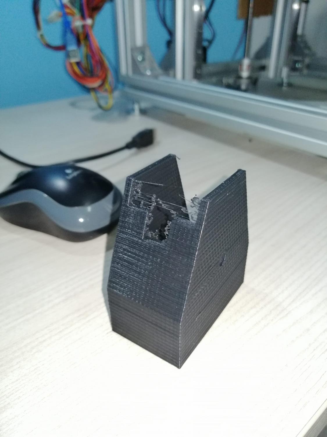

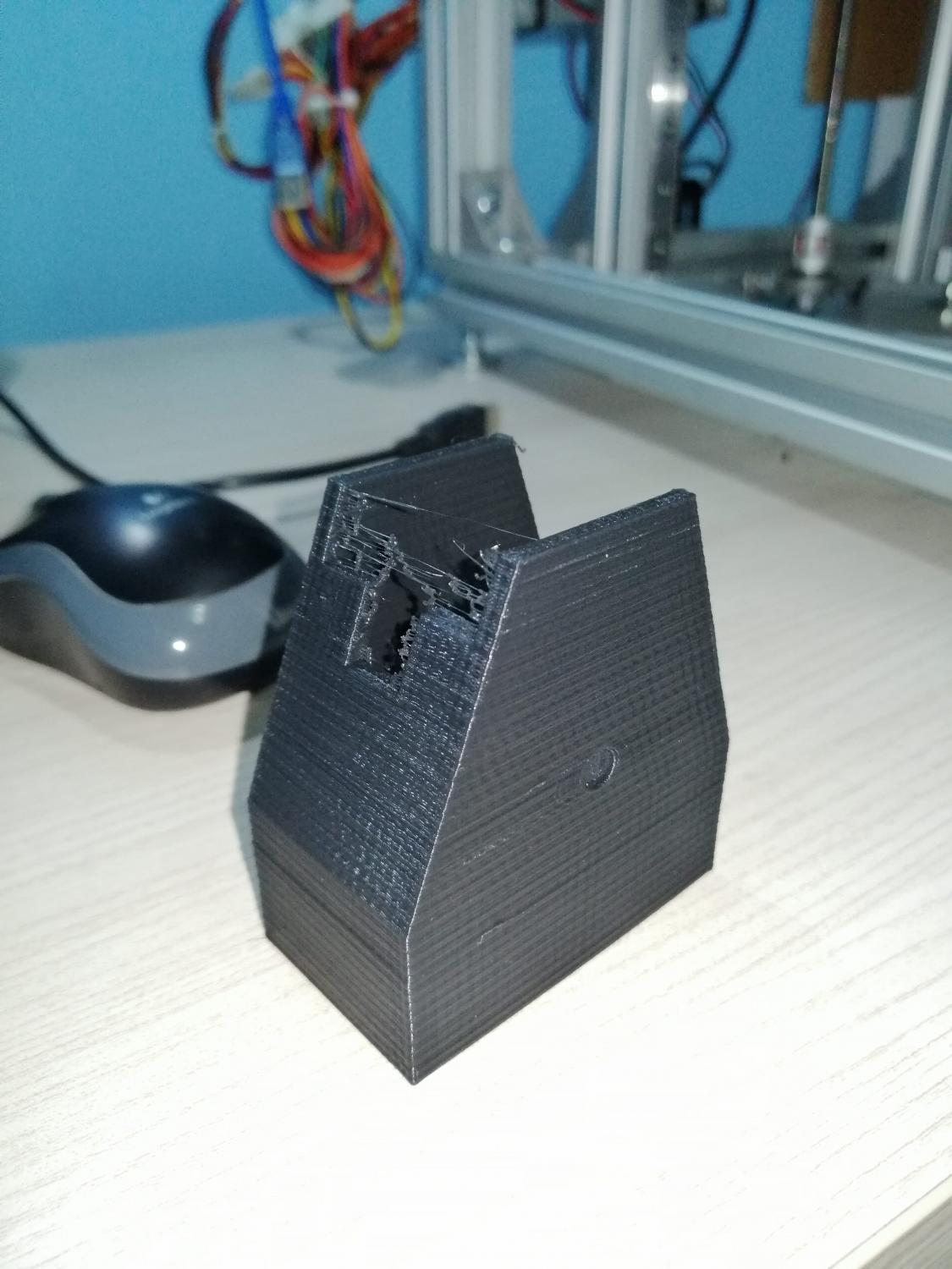

ieri sera ho provato la stampa di un pezzo (la prima stampa "seria") con la mia stampante autocostruita , avevo stampato solo 2-3 oggetti di piccole dimensioni che impiegavano 15-20min di stampa (senza riscontrare nessun problema di quelli che andrò a elencare).
vi elenco i problemi riscontrati :
1- il tempo stimato da simplify era di 2h e 26min , mentre in realtà ho impiegato 3h e 45min , questo dovuto a un calo di velocità che non mi so spiegare , e come se la stampante man mano che costruiva si stancasse e quindi rallentava :neutral:

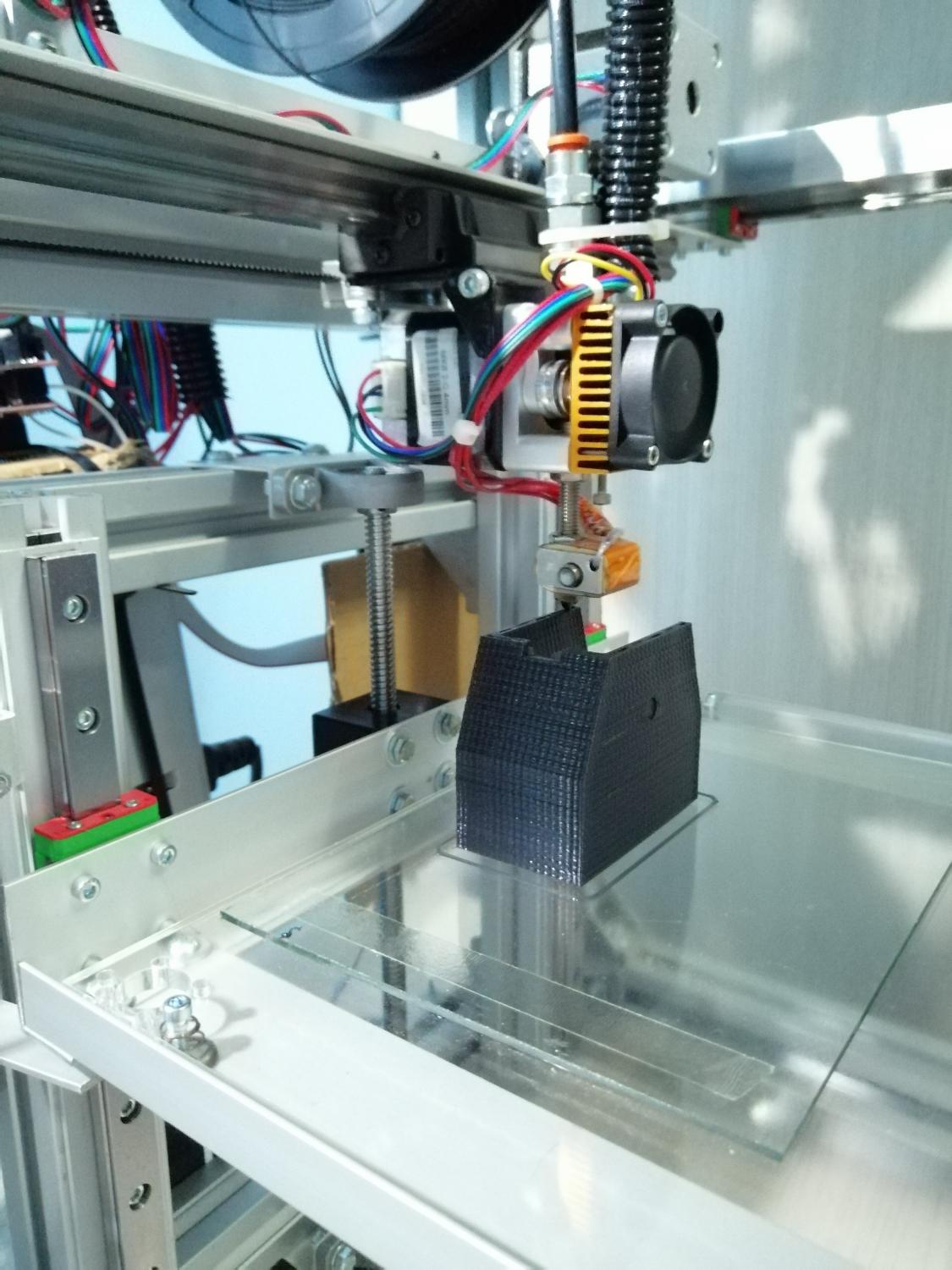

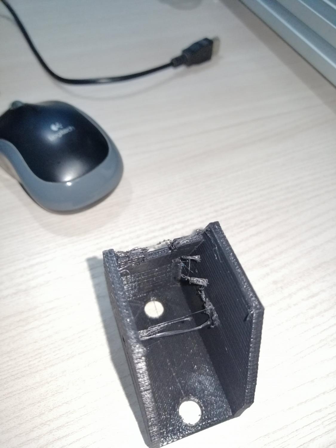

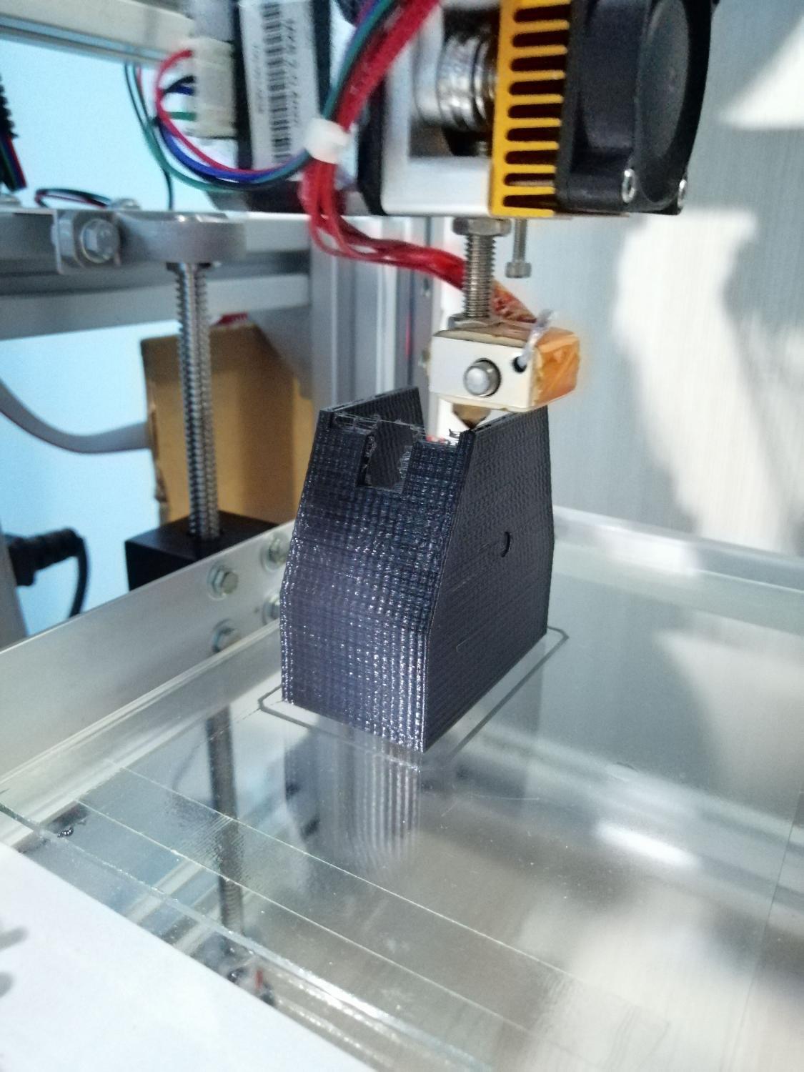

2- dopo la prima ora di stampa  i motori X e Y si sono fermati per circa 15 secondi , con conseguente accumulo di materiale sopra il pezzo (l'estrusore continuava a tirare il filamento) per poi ripartire come se nulla fosse , lo stesso problema è avvenuto un altra volta prima che il pezzo si completasse
3- appena finita la stampa (premesso che ho modificato il G CODE con gli assi che si devono portare a X10 Y10 e Z10 , comando che ha sempre funzionato per le precedenti stampe) , l'estrusore si è portato a X10 e Y10 come da G CODE mentre la Z ha iniziato ad andare dal verso opposto e quindi ho dovuto staccare l'interuttore dell'alimentatore perchè sarebbe arrivato a fine corsa senza fermarsi (ho provato a schiacciare a mano l'endstop ma non dava segno di vita, continuava imperterrito la sua corsa :unamused:)
spero che qualcuno possa darmi qualche dritta in merito che non so proprio da dove iniziare.:weary:
ho messo anche qualche immagine se può aiutare , ovviamente la qualità di stampa non è il massimo ma sono un primizio e devo ancora capire i vari parametri.

che scheda madre hai? alimentatore? driver? stampavi da sd? i motori o altri componenti erano molto caldi?

arduino 2560 con ramps.1.4 , driver DRV8825 , alimentatore ATX da pc , stampavo da PC , i motori al tatto erano freddi , solo quello dell'estrusore era un po più caldo, ma veramente poco , mentre tenendo un dito sopra il dissipatore dei driver dopo una decina di secondi cominciava a bruciare (attualmente non ho una ventola che li raffredda , ma ci avevo puntato le bocchette del condizionatore qualche metro più in alto) , ora non so se anche i driver devono rimanere freddi :no_mouth:

è normale, il perimetro esterno (quello visibile) lo fa' piu' lenta per avere un qualita' maggiore.
la differenza di tempo tra lo stimato e l'effettivo è inevitabile, lo slicer fa conti "perfetti" mentre poi la stampante ha bisogno di processare questi comandi e quindi a causa appunto del "tempo di processo" si ha un ritardo proporzionale al tempo di stampa, puoi risolvere questa cosa agendo sullo slicer ed impostare una % di tempo in piu' sulla stima

sicuramente si, il calore eccessivo è indice di qualcosa che non va' e se prolungato accorcia drasticamente la vita dei componenti.
probabilmente il driver era cosi caldo che bloccato per qualche secondo o l'alimentatore non è abbastanza potente(piu' la prima ipotesi). ventola o no su i driver assicurati che stiano funzionando nel modo corretto (tensione di alimentazione,potenza erogata,vref etc..)

magari non appena ho un attimo provo nuovamente raffreddandoli a dovere e vediamo come si comporta , l'alimentatore credo che dovrebbe reggere , per carità è di un vecchio PC con 16A sulla linea dei 12V ma non ho nemmeno il piano riscaldato.
la Vref dei drive è impostata a 0.75 su tutti , settandoli in questo modo i motori non fischiano e non scaldano (inizialmente ho sbagliato qualche calcolo e li ho messi a 1 e non funzionava bene per niente) , per la tensione e potenza erogata , essendo veramente una frana e alle primissime armi con componenti elettronici non so dove si guarda :sweat_smile:
