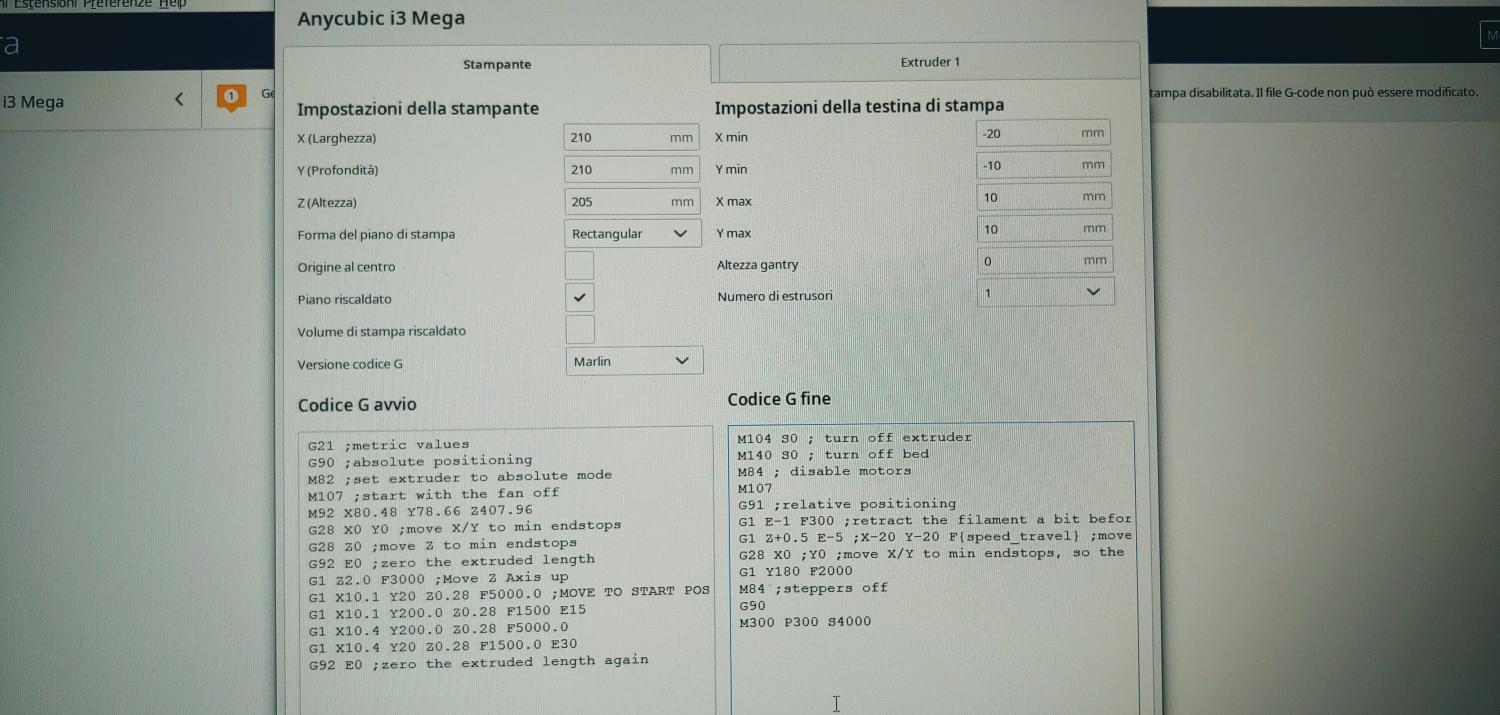

FoNzY Inviato 11 Settembre 2020 Inviato 11 Settembre 2020 25 minuti fa, Capitantino dice: Per quanto rigurada l'accuratezza dell'estrusione inserendo nel gcod in quel modo andrebbe bene? in cura: settings->printers->impostazioni stampanti->impostazione stampante->>qui vedi sulla sinsitra "start gcode" in repetier host-> configurazione-> impostazione stampante->scripts->gcode iniziale semplicemente aggiungi la riga: m92 X80.48 Y78.66 Z407.95 12.34 (valori di esempio) e praticamente ad ogni stampa invece di usare i stepp\mm salvati in eeprom usera' questi. essendo una parte di gcode auto generata ad ogni slicing non la noterai nemmeno e sara' come se fossero salvati in eeprom 2 Cita

Capitantino Inviato 12 Settembre 2020 Autore Inviato 12 Settembre 2020 allora, gli step mm degli assi li ho inseriti come dicevi nello start gcode... calibrazione del flusso ho usato il file allegato proposto da BMaker qui sul forum in un post del flusso di stampa... in pratica è fuoriuscito dalla posizione in cui già si trovava, un po di filo, ma un po' vuol dire che misurando poi il filo dove ho fatto il segno mi dava 6 cm... cioè ha estruso solo 4 cm? 🤔 il test è corretto così e quindi faccio il calcolo con questi numeri o doveva fare altro la stampante? 100mm extrusion.gcode Già che ci siamo posto direttamente le impostazioni di start gcode che ho dato a cura così puoi dirmi se c'è qualche cosa che nn va 🙏 Cita
