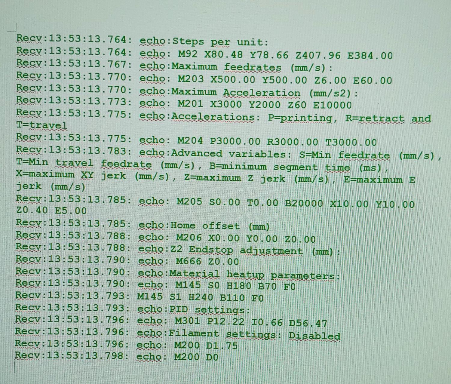

si ho un bowden... ho fatto estrudere sto benedetto filo ma è possibile che abbia estruso 2.5 cm in meno? mi sembra tantino...
Non riesci a recuperare gli step per mm dell'estrusore? Ammesso che tu abbia Marlin o un firmware derivato dal marlin, puoi pubblicare qui il risultato di un M503 dato da terminale (Repetitier Host)?

Allora: ho una anycubic mega s e da lcd non si vede un cavolo... Così ho scaricato l'ultima versione di repetier host... Premendo connetti non si connetteva in nussun modo poi non ricordo come si è connessa ma non aveva la famosa stringa m92 di cui si parla in qualunque video quindi ho deciso di scaricare una vecchia versione (nella versione aggiornata mi dava i valori degli assi x 40 y 40 z 3333.59) PERÒ usando la versione vecchia (non si connetteva ovviamente ma in qualche modo credo di averlo fatto online tramite repetier server) i valori sono x 80 y 80 z 400... Sicuramente almeno una delle due è errata... Ho provato ugualmente a immettere i nuovi parametri inserendoli nella riga per il gcode M92 X 80.48 Y 78.66 Z 407.95 M500 e premuto invio... Sarà andato a buon fine? L'unico modo per verificare e ristampare il cubo?
Poi... Vorrei anche fare quel test dei 15 cm per misurare se estrude realmente quello impostato... Ho fatto il segnetto, adesso devo digitare nel gcode di cura G1 X10.1 Y200.0 Z0.28 F1500 E150?? Corretto?? E poi metto in stampa un qualsiasi oggetto e una volta finita questa riga di 15 cm interrompere la stampa?

Allora sto collegando la stampante a pc usando repetier server, lì il valore E=384
Ho touch screen con cui posso muovere gli assi, mettere in stampa, estrudere o tirare via il filo, fare home degli assi, preheat, e modificare temperatura.. Nn posso accedere per condigurazioni di stampa o altro...
Si come firmware marlin
Cmq un test di estrusione l'ho fatto anche se nn sono certo fosse proprio corretto... Ho messo in stampa un oggetto qualunque e scritto nel gcode il comando di estrudere 12 cm prima di iniziare la stampa... Ha estruso ma 2.5 cm in meno... Mi sembra un'enormità per essere un dato corretto... È anche vero che nelle mie stampe vedevo sempre sottoestrusione da paura però 🤔
30 minuti fa, Capitantino dice:
Puoi per cortesia digitare a terminale con la stampante collegata al PC un M503 e poi copi-incolli quello che ti esce a schermo qui? Sennò non ne usciamo.
