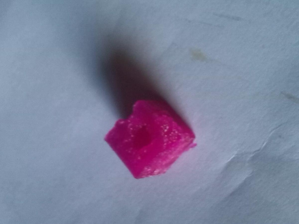

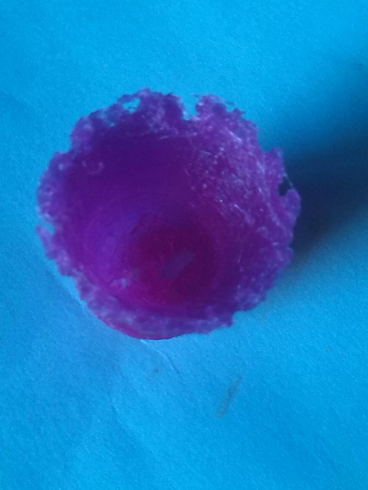

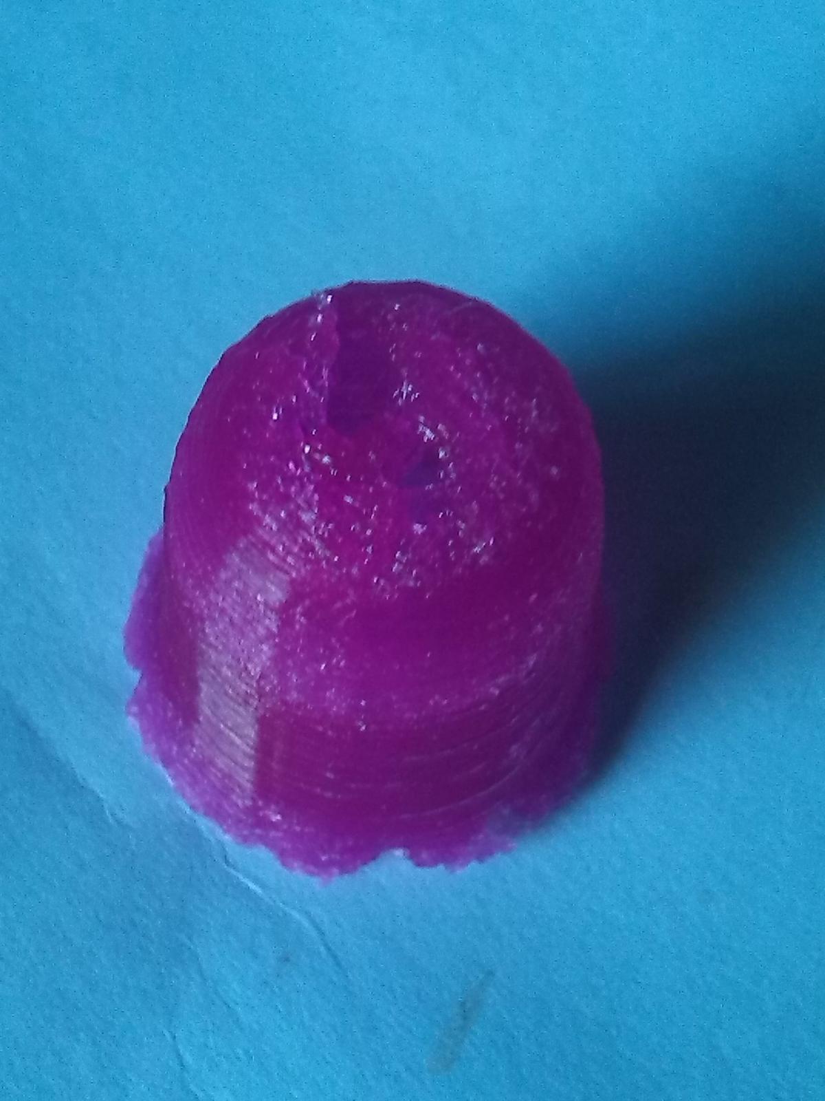

Leouz ti faccio vedere due immagini di cose stampate, come mai mi buca e stampa male quale può essere la causa, dove si può vedere un settaggio per Cura valido.
Il piatto riscaldato è a 70 devo portarlo più alto?
Come si vede nelle foto parte male  a volte non riesce ad aderire la partenza e poi alla fine crea dei vuoti

Penso sia un problema dettato dal settaggio dei passi/mm dell'estrusore! in quanto esce poco materiale!
oppure il motore perde passi?
#define DEFAULT_AXIS_STEPS_PER_UNIT   {80,80,4000,1550}#define DEFAULT_MAX_FEEDRATE          {400, 400, 1, 45}#define DEFAULT_MAX_ACCELERATION      {5000,6000,10,5000}#define DEFAULT_ACCELERATION          1000 #define DEFAULT_RETRACT_ACCELERATION  2000
quindi il settaggio 80,80,4000,1550 lo devo modificare.
Il 1550 devo ricalcolarlo
Puo essere l'hobbed bolt che non porta il materiale giù (questo l'ho fatto io modificando un perno da 8 mm)
allora, dai che sono gli ultimi sforzi!
io riproverei a smontare l'hotend e controllare che gli step/mm siano giusti, in caso affermativo prova a far scorrere il filo trattenendo un po il filo per vedere se la hobbed bolt lavora bene, con pochi euri te ne puoi prendere una su Ebay.
