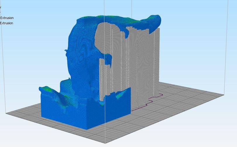

Buongiorno a tutti,
Avrei bisogno di un chiarimento riguardo il file STL  che ho inserito nell'allegato. Questo file presenta una mesh "irregoalare" o discontinua, non saprei definirla in un'altro modo, che mi crea problemi durante la stampa. Premetto che non è molto tempo che mi sono avvicinato alla stampa 3D e questo oggetto lo dovrei stampare per la mia tesi. Utilizzando Simplify3D, il problema che riscontro è che i supporti non vengono generati correttamente cioè in alcune parti non vengono proprio generati. Ho provato a manipolare il file STL sia con Meshmixer sia con Inventor, con quest'ultimo non è possibilie trasfromare il file in un solid body invece con meshmixer si, però il solid body viene anch'esso pieno di difetti. Vorrei sapere di che tipo di mesh si tratta e se possibile come potrei renderla continua o trasformarla in un solid body per poterla stampare. Ho provato anche a generare dei supporti manulamente nelle parti mancantia_71.stl, ma il processo di stampa non va comunque a buon fine

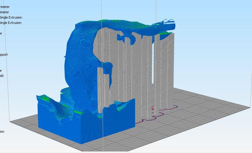

l'oggetto è il tratto vocale di una persona, mi serve per analizzare il suono in uscita. Come slicer io ho usato solo simplify3D, ho inserito un'immagine nell'allegato per mostrarti cosa ottengo in anteprima di stampa. Con lo z-suite sembre nettamente meglio, e i supporti sembrano tutti. Io utilizzo una stampante wanhao duplicator 4s, questo slicer è compatibile o funziona solo con le zotrax?

Grazie per il consiglio! Cerco di capire come inserire questa impostazione su simplify3d. Io ho provato anche a dividere il pezzo in due parti distinte, così potevo sistemarlo sul piatto in modo da avere meno tratti a sbalzo e quindi generare anche meno supporti oltre ad ottimizzare i tempi di stampa, siccome con il pezzo intero la stampante si surriscaldava e si bloccava. Proverò anche con Cura per vedere se la mesh risulta sempre discontinua. Mi sapresti consigliare come fare per trasformare questo stl in un solidbody? Io ho provato con inventor ma questa tipologia di mesh non me la fa convertire.

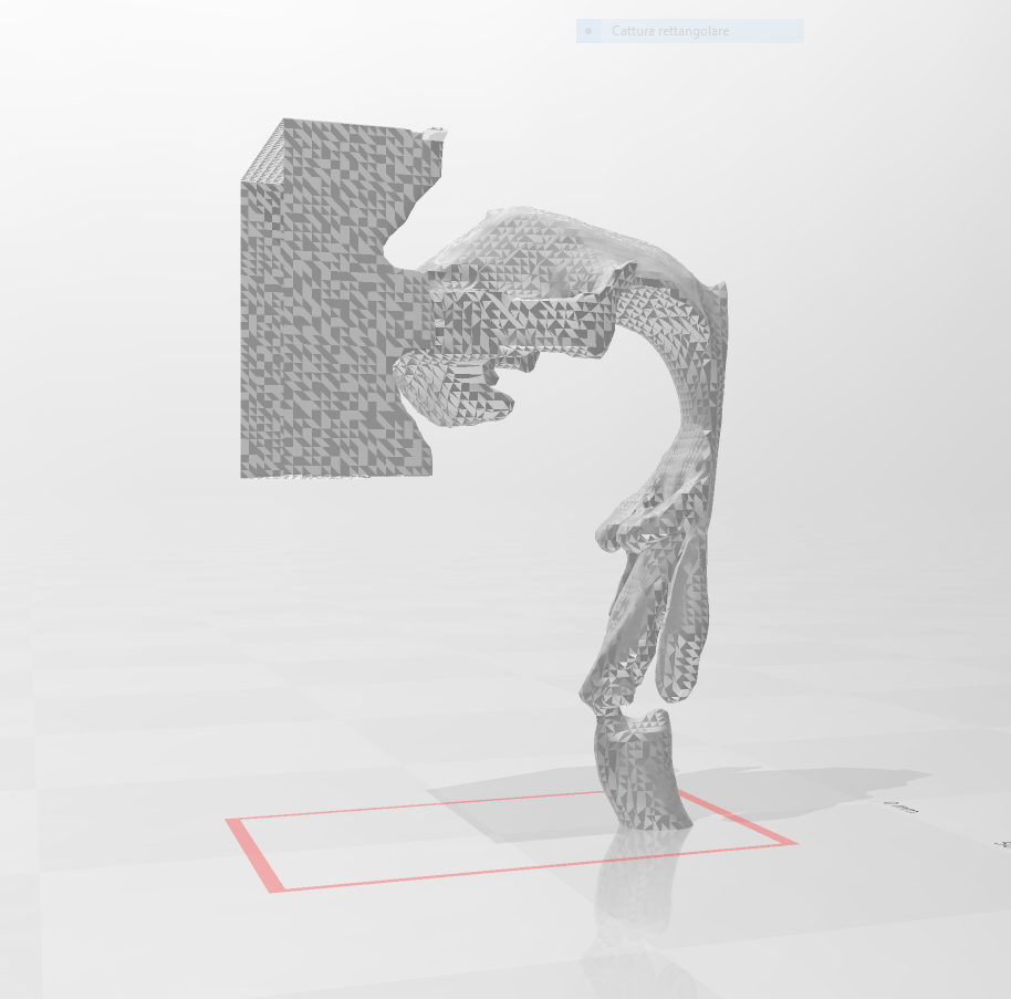

prima di pensare allo slicer va detto che il file ha oltre il 65% delle facce mancanti, questo file è danneggiato per oltre il 50%(cioè manca oltre il 50%), nel caso di z-suite non è tanto lo slicing ma il fatto che z-suite lo ripara prima di prepararlo alla stampa, con tutti gli altri slicer (non conosco simplify) non è prevista la riparazione(sicuramente non cosi profonda)quindi non è solo questione di supporti....
ogni triangolino grigio è un "buco" (una faccia avente perimetri ma senza mesh ad unirli)
per riparare il file si puo' usare 3dbuilder ed io lo ho fatto (a_71.stl), ho dovuto tagliare anche un pezzo di base (0,765 mm)
adesso è ragionevole pensare che possa essere stampato con qualsiasi slicer decidendo ovviamente quanti e dove mettere i supporti....auguri a stamparlo in fdm!!!!

@FoNzY Grazie mille per la risposta! mi hai risolto un problema sul quale ci avevo sbattuto la testa da diversi giorni, cioè riparare questa mesh. Non sapevo che 3D Builder le riparasse in automatico. I problemi legati ai supporti erano dovuti a questo, con la mesh riparata vengolo generati senza problemi.
