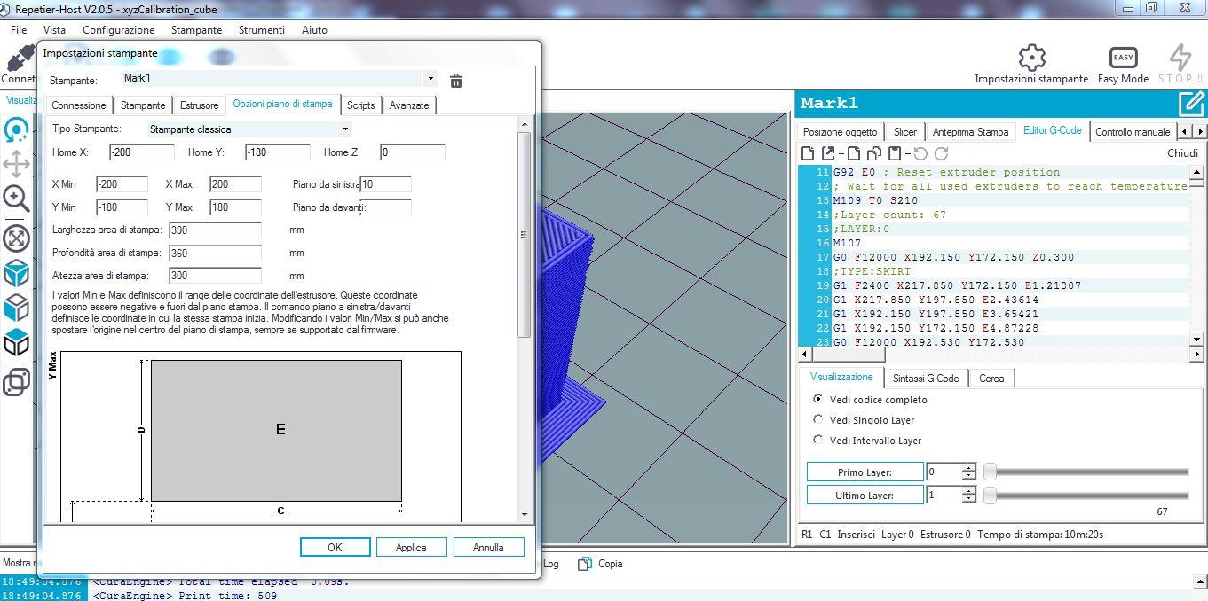

nemmeno io so il perchè ma volevo che quando davo lo 0 macchina fosse settato con X 0 e Y 0 al centro del piano quindi, quando si trova sui micro ha la posizione X -95 Y -115 e fin qua tutto bene.. in manuale è tutto ok.
Quando invece carico l'oggetto e faccio lo slice il GCode viene scritto come se si trovasse con gli 0 a 0 e quindi poveretta non sà che fare...
Devo rimettere lo zero macchina a 0 o cosa devo andare a vedere?

Ho provato a impostare i limiti di corsa negativi nello slicer che uso (Cura Engine) ma lui continua a generare il Gcode come come sempre...
Magari se ci dici quale slicer usi ti sappiamo aiutare meglio. Ma ripeto: ti stai complicando la vita per niente
