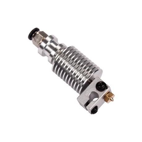

arena Inviato 16 Settembre 2020 Inviato 16 Settembre 2020 Ciao a tutti. Ho due Alfawise U20. La prima stampante, dopo alcuni mesi di stampa capitava che non estrudesse, allora provvedevo a sostituire l'ugello e/o l'estrusore completo dal sito ufficiale alfawise, e riprendeva la sua normale attività. Purtroppo l'estrusore è diventato introvabile, anche sul sito, ho smontato e ripulito completamente l'ugello la barra e tutto l'estrusore. Purtroppo estrude una parte del primo layer e basta. Cosa posso fare? Avete provato qualche ricambio alternativo e valido? La seconda stampante, ha il controller totalmente spento e non riesco a capire come mai. Grazie per i Vostri contributi. Cita

Killrob Inviato 17 Settembre 2020 Inviato 17 Settembre 2020 Per la seconda ti si accende qualcosa sulla scheda o no? Per la prima cerca su thingiverse se c'è qualcosa da stampare per la u20 per metterci un j-head Cita
arena Inviato 17 Settembre 2020 Autore Inviato 17 Settembre 2020 Per la prima: Cos'è il j-head? Che funzione ha? Per la seconda: Solo una spia blu fissa Cita
Killrob Inviato 17 Settembre 2020 Inviato 17 Settembre 2020 il j-head è un altro tipo di hotend, se hai solo una spia blu fissa probabilmente devi cambiare la scheda madre Cita
arena Inviato 18 Settembre 2020 Autore Inviato 18 Settembre 2020 Per la prima: Grazie, purtroppo non ho trovato nulla, sapresti indicarmi tu qualche ricambio adatto? Io in genere sostituivo con questo (https://it.gearbest.com/3d-printer-parts/pp_009103045457.html) che purtroppo risulta essere "Sospeso". Per la seconda: Grazie T.T Cita
Killrob Inviato 18 Settembre 2020 Inviato 18 Settembre 2020 Ah.. È quello l'hotend? Allora vai a cercare su amazon l'hotend della Ender 3. Mi ero scordato che la tua è un clone della Ender 3 😉 Cita
