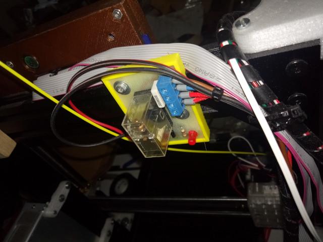

Allora ho deciso di installare Marlin 2.0.6 ed ho dovuto lottare con problemi di visualizzazione sul display che ogni tanto mostrava caratteri strani. Poi ho capito che il problema di Repetier e Marlin era causato dei cavi del display fascettati insieme a quelli del bed a 220V. Infatti i problemi si manifestavano appena attava la resistenza del piatto.

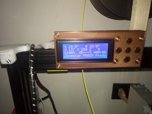

Attualmente ho alcuni problemi con Marlin 2.0, il principale (come da titolo) è che dopo l'homing la stampante si posizione su X137 Y159 Z5, riesco a stampare ma mi da fastidio questo comportamento, preferivo che rimanesse su X0 Y0 Z0.
Secondo problema è che quando la distanza dall'endstop dell'asse Z è esattamente a 2mm la stampante mi segna un valore di Z=5 quindi ho dovuto risolvere con il comando M206 Z-3.
Terzo problema è la velocità di ripetizione dei pulsanti tenuti premuti, ad esempio se voglio impostare 270°C da display devo tenere premuto il pulsante verso l'alto per quasi 2 minuti, su Repetier era settato con una velocità molto maggiore.
Probabilmente sono semplici configurazioni del firmware ma non ci sto riuscendo, sapete come fare?

Per il centro piatto, monti una sonda?
Ho cercato su e giù per i file Configuration.h e Configuration_adv.h senza riuscire. Ho anche usato la funzione trova con le stringhe "137" e "159" senza trovare nulla.
No, ho solo 3 endstop e nessuna sonda di livellamento.

Ho risolto il problema del posizionamento. Quando ho configurato Marlin, ho pensato di partire dagli esempi che si trovano su Github, non trovando Zonestar P802N ho pensato di usare quelli per Zonestar P802M ma evidentemente ho fatto una cavolata già a partire dal fatto che hanno schede madri differenti.
Allora sono ripartito da zero ed ora funziona. In pratica penso che si trattava di Z_SAFE_HOMING più gli offset di una qualche sonda di autolivellamento che io neanche ho. Infatti ora ho capito perchè @Whitedavil mi chiedeva se avessi una sonda.
Rimane sempre il problema della lentezza di ripetizione dei pulsanti tenuti premuti, ho provato a cambiare BUTTON_DELAY_EDIT ma, non avendo touchscreen, non succede nulla. Poi ho provato a cambiare ADC_BUTTON_DEBOUNCE_DELAY ma meno di 16 non mi fa mettere.
