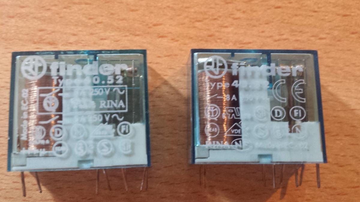

krashone Inviato 5 Maggio 2015 Autore Inviato 5 Maggio 2015 Caratteristiche del relè ? o sono tutti uguali ? Ho questi vanno bene ? Cita
Ospite Inviato 5 Maggio 2015 Inviato 5 Maggio 2015 dovresti vedere a che tensione si eccita la bobina! sinceramente non riesco a leggerlo dalle foto! dei stare sui 12v o 5v in base a quello possiamo pensare ad un circuito, se non vanno bene pensiamo direttamente al circuito e poi passiamo ai componenti.Te volevi spegnere solamente l'alimentazione ai motori o spegnere completamente tutta la stampante? Cita
krashone Inviato 6 Maggio 2015 Autore Inviato 6 Maggio 2015 Tutta la stampante e anche disattivare USB i rele sono da 12V Cita
Ospite Inviato 6 Maggio 2015 Inviato 6 Maggio 2015 in effetti l'USB può essere un problema perchè il computer fornisce sempre i 5v e manterrà la scheda accesa, bisognerebbe mettere la stampa da SD per fare un bel lavoro Ho disegnato il circuito che bisogna creare per comandare il Relay con Arduino lo puoi trovare qua:http://123d.circuits.io/circuits/785386-autospegnimento Cita
