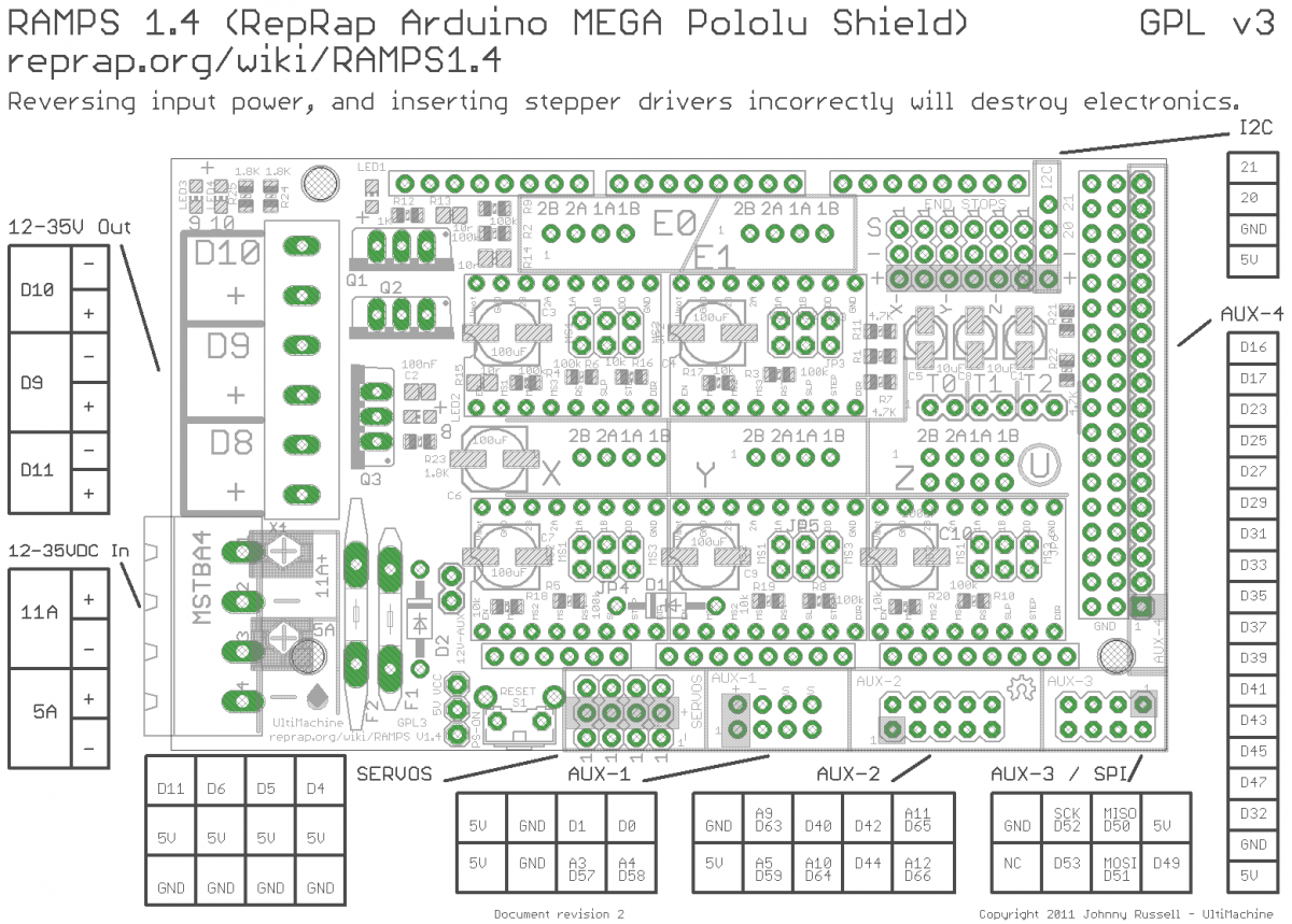

Ospite Inviato 7 Maggio 2015 Condividi Inviato 7 Maggio 2015 ciao! ottimo grande, ora bisogna comporre lo schemino ( hai una basetta millefori? ) il collegamento con l'arduino non lo farei prmanente ma con un cavo che è possibile staccare riattaccare, che pin liberi hai sulla ramps? puoi scegliere quello che ti è più comodo che abbia la dicitura DXX (XX un numero ) Cosi una volta collegato tutto proviamo il funzionamento del relay a vuoto. Dai che me lo faccio anche io il circuitino Cita Link al commento Condividi su altri siti Altre opzioni di condivisione...
krashone Inviato 7 Maggio 2015 Autore Condividi Inviato 7 Maggio 2015 Capisco, ad occhio ho libero la serie aux 1 e aux 2 che sono tutti a coppiama volevo capire le estremità dello schemino a cosa corrispondono - 12V mi è chiaro credo (il filo rosso dell'alimentazione)- poi c'è il filo che esce dal T BC337 (che sarebbe forse il negativo dei 12V = filo nero !!!!)- il filo con scritto arduino dove dovrebbe andare - ed infine le tre estremità del relè (senza indicazioni particolari) inoltre sui miei rele ne ho 8 4 su un lato e 4 sull'altro (2 seprati dagli altri che credo siano quelli della piccola bobina) Fammi sapereGrazie Cita Link al commento Condividi su altri siti Altre opzioni di condivisione...
krashone Inviato 7 Maggio 2015 Autore Condividi Inviato 7 Maggio 2015 ho montato tutto e quando avvicino il filo nero dei 12v al transistor si attiva il rele il led rimane spento pero ho provato a ponticellare le altre estremita del rele ma non succede nulla Fammi spaereCiao Cita Link al commento Condividi su altri siti Altre opzioni di condivisione...
