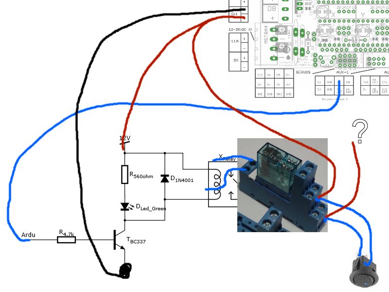

ok dammi un attimo e vedo di ricreare i collegamenti, si il bc337 da un parte va a massa e dall'altra è collegato lacircuito, il led ha un verso (Anodo e catodo) sicuro sia nel verso giusto? stessa cosa il diodo ha un verso con cui va montato ( scriscia bianca segue la freccia)
OK allora per vedere se tutto funziona se inserisci i 5v nel filo (Arduino) il Relay si dovrebbe eccitare e il led accendere. Confermi?
Se funziona collegalo pure al pin D1.
Mi dispiace per la mia professoressa di Arte delle medie ma questo è il massimo che sono riuscito a fare,
La Massa da alimentatore la colleghi direttamente alla ramps,
Mentre i 12V devi farli passare attraverso il Relay per comandare acceso/spento
Inoltre serve un Bottone (non mantiene lo stato) per baypassare il Relay quando vogliamo accendere la stampante che da sola non ne è in grado..

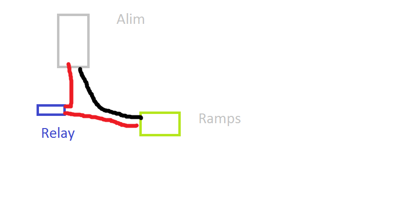

comunque mi puoi vedere da questo disegnino che ho fatto se ho capito bene i vari collegamenti
dove inoltre cè ne uno col dubbio quello con ilpunto interrogativo

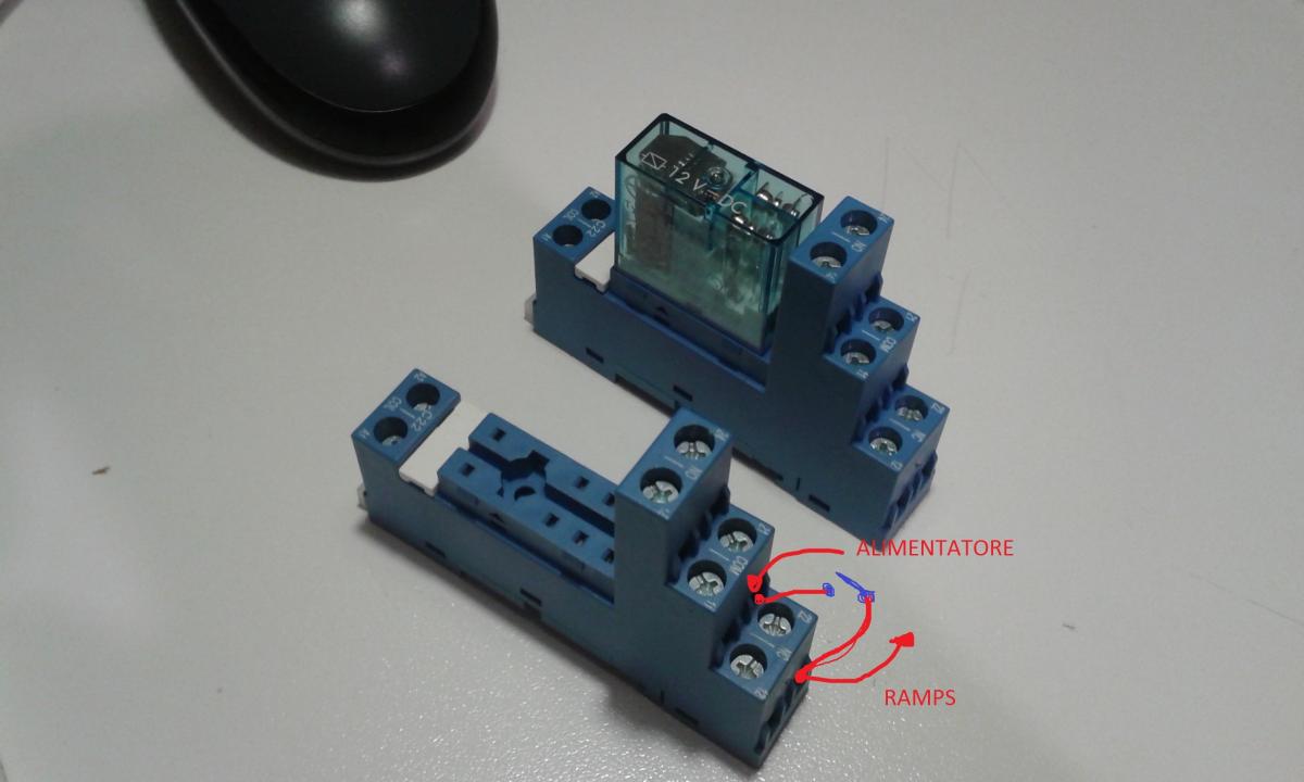

Eccoci i cavi che vanno alla saetta sono quelli che vanno all'alimentatore!

si perche i 5V sono quelli che arrivano dall'Arduino che agisce per accendere il relay, sicuro di aver composto il circuito nel modo giusto? vuoi caricare una foto?

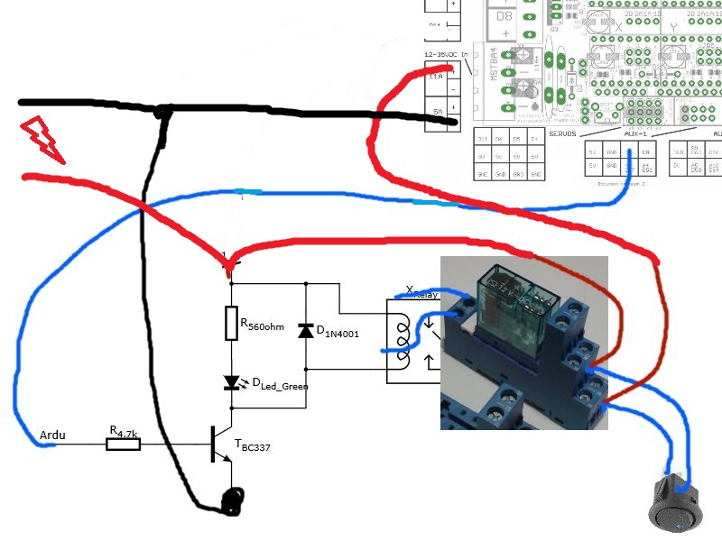

comunque credo che nell'ultimo tuo disegno ci sia un filo rosso di troppo quello che va alla resistenza
in quanto i 12v arrivano gia passando per il rele dove ottiene un senso l'interruttore che di fatti adesso in questo modo mi funziona
pero non capisco come debba influenzare i 5v che provengono dall'arduino difatti
nonostante  lo colleghi all'altra resistenza non influesce sull'intero circuito
se ho capito bene quando la stampante finisce di lavorare dovrebbero inviare un'impulso di 5v a questo schemino che mi hai fatto fare
sollecitare il rele che disattiva l'alimentazione alla ramps 1.4
