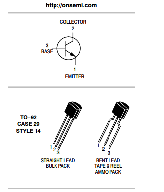

krashone Inviato 9 Maggio 2015 Autore Inviato 9 Maggio 2015 ciao, non mi funziona appena posso ti allego foto il transistor ho notato che è un bc637 e non bc337sarà uguale al negozio di elettronica gli ho fatto vedere la lista direttamente il verso del bc337 è indifferente oltre a quello centrale scusa se ti assillo e grazie per la pazienza Cita
Ospite Inviato 9 Maggio 2015 Inviato 9 Maggio 2015 E ci credo che non funzionava! Guarda la schemino per la Piedinatura! anche il Led ha il + e il - Cita
krashone Inviato 9 Maggio 2015 Autore Inviato 9 Maggio 2015 Sicuramente sono stupido io ... riesci a verificare dal mio allegato i collegamenti se sono giusti - Il filo blu sono i 5V presi da un ATX o Arduino- il filo bianco è la massa- il filo rosso che al momento non è collegato prende i 12V- i due fili a sinistra rosso e nero vanno ad un'interruttore Cita
Ospite Inviato 9 Maggio 2015 Inviato 9 Maggio 2015 Se guardi lo schema sopra il pin dove va colegato l'arduino del BC è quello più a sinistra, quello centrale va al relay e quello a destra va a massa GND Cita
krashone Inviato 10 Maggio 2015 Autore Inviato 10 Maggio 2015 Ho sistemato il BC337 pin 1 ------> arduino 5Vpin 2 ------> Relaypin 3 ------> massa ma ancora nulla Cita
krashone Inviato 10 Maggio 2015 Autore Inviato 10 Maggio 2015 Sono riuscito finalmente a far accendere sto maledetto led utilizzando i 5Vovviamente il BC637 lo avevo messo alla rovescia ;-) sorry Qual'è il passo successivo ? Cita
