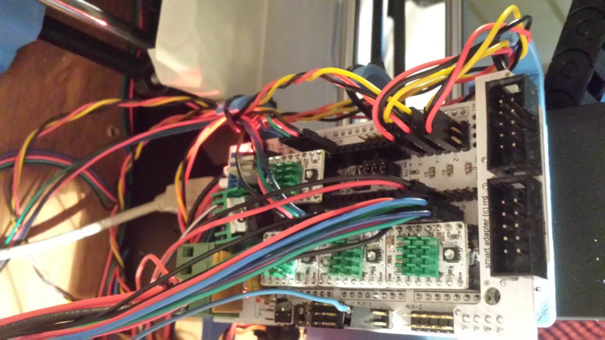

Ospite Inviato 13 Maggio 2015 Inviato 13 Maggio 2015 Fai una bella foto alla tua ramps e vediamo Cita
krashone Inviato 13 Maggio 2015 Autore Inviato 13 Maggio 2015 Vedi se va bene i due connettori LCD li ho tolti temporaneamente Fammi sapere Cita
Ospite Inviato 14 Maggio 2015 Inviato 14 Maggio 2015 Allora, colega slamente il circuitino con il relay, non collegare il relay all'alimentazione dei 12v, nel senso che lo proviamo solo se si aziona senza fargli comandare niente.una volta collegato tutto e accesa la ramps il led si dovrebbe attivare (anche il relay) mentre se mandi il comando M42 P1 S0 si spegne il led (e il relay scatta) Cita
krashone Inviato 14 Maggio 2015 Autore Inviato 14 Maggio 2015 Sono onlineprovo subito non andare via Cita
krashone Inviato 14 Maggio 2015 Autore Inviato 14 Maggio 2015 Allora1) ho rimosso l'alimentazione al relay,2) sull'arduino è collegato al pin D13) ho collegato il cavo USB4) il led si è acceso ed il relay ha fatto click5) ho inviato il tuo comando6) su repetiter mi dice OK7) il led è sempre acceso Cita
krashone Inviato 14 Maggio 2015 Autore Inviato 14 Maggio 2015 Mi sa che per oggi ho finito gli aiuti .... Cita
welby1977 Inviato 19 Maggio 2015 Inviato 19 Maggio 2015 il problema è più sottile di quanto tu possa pensare nel Marlin non sono presenti i codici di controllo M42 come puoi ben leggere dal posthttps://github.com/repetier/Repetier-Firmware/issues/16devi aggiungere il comando nel firmware e ricompilare il tutto ma la procedura non va bene cosi come descritta faccio qualche prova e ti saprò dire Cita
welby1977 Inviato 19 Maggio 2015 Inviato 19 Maggio 2015 Ho detto una frescaccia in marlin é stato implementato il controllo m42, ma provando ho visto che funziona solo il controlo del led, è analogico tramite il comado M42 S0 fino a M42 S255 che prevede l'omissione del parametro Px Cita
