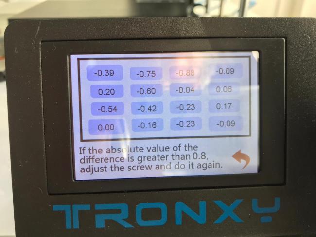

Whitedavil Inviato 17 Settembre 2020 Condividi Inviato 17 Settembre 2020 Regola meglio il piatto. In alcuni punti sei fuori di 1mm... Purtroppo il sensore sonda solo 16 punti ed è normale che se il piatto è tanto inclinato compensa male. Io al mio sensore faccio testare 49 punti e il mio piatto è fuori, nella parte peggiore, di 0.2mm. Anche io ho una x5s con piatto da 330mm.... Ps: anche il display te lo dice... Dice: se sei fuori più di 0.8mm sistema il piatto ri testa.. Cita Link al commento Condividi su altri siti Altre opzioni di condivisione...

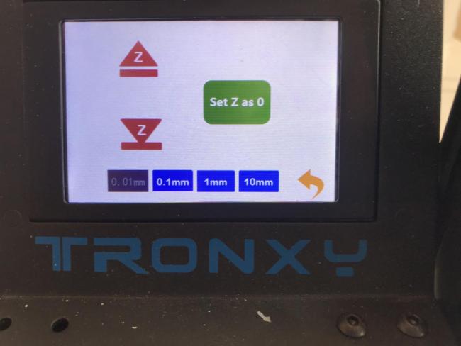

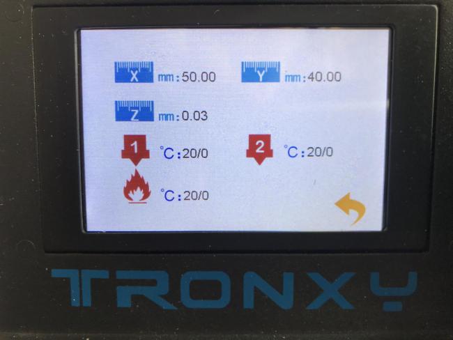

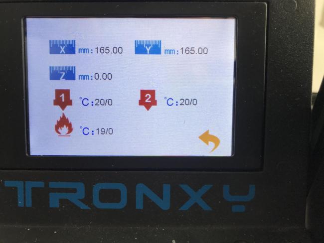

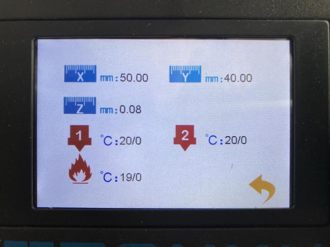

Stradivarius Inviato 25 Settembre 2020 Autore Condividi Inviato 25 Settembre 2020 Se faccio la home lo spazio tra il nozzle e il piatto è 0,5 mm; poi imposto la Z offset a 0,05 mm. Quando incomincia a stampare la distanza tra nozzle e piatto torna ad essere circa 0,5 mm; non la posso misurare perché la testa di stampa si muove. Le misure che ti ho dato prima sono rilevate con uno spessimetro. Ho provato a livellare manualmente la distanza tra nozzle e piatto su 5 punti (4 angoli + centro) con lo spessimetro a 0,05 mm, ma quando comincia a stampare il sensore di autolevel porta il piatto a circa 0,5 mm. Domattina torno in laboratorio e ti manderò i risultati dell'autolevel. Cita Link al commento Condividi su altri siti Altre opzioni di condivisione...

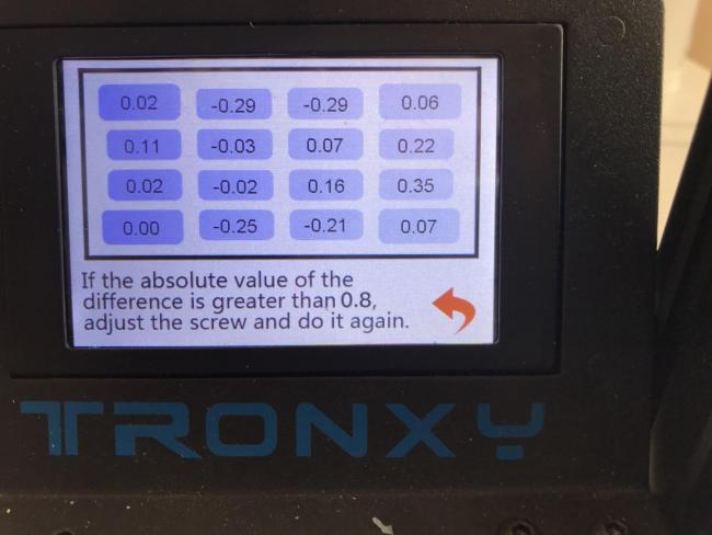

Stradivarius Inviato 26 Settembre 2020 Autore Condividi Inviato 26 Settembre 2020 Ciao @Whitedavil. Ti allego le foto dell'autolevel e dei settaggi per lo Z offset. Ho regolato di nuovo lo Z offset con un foglio di carta 80 g/mq (equivale a 0,05 mm). Quando torna in home la distanza è sempre 0,5 mm. Ho spostato il nozzle al centro e la distanza resta sempre i 0,5 mm. Cita Link al commento Condividi su altri siti Altre opzioni di condivisione...
