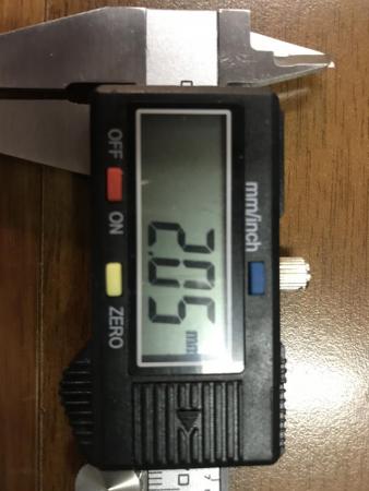

Stradivarius Inviato 26 Settembre 2020 Autore Inviato 26 Settembre 2020 Forse non mi sono spiegato bene. La distanza tra il sensore e il nozzle è di 2.05 mm (misurata adesso con una linguetta di plastica). img_785 è la schermata con la versione del fw. Ho verificato adesso tutte le misure. Quando metto la stampante in home la distanza tra il nozzle e il piatto è di 0,35 mm. Quello che rileva l'elettronica è Z=mm 0.08 (img_787) Ho settato lo Z offset = 0,05 mm. Quello che rileva l'elettronica è Z=mm 0.00 (img_789) Riporto la stampante in home e il sensore riporta il piatto a 0,35 mm di distanza. Quello che rileva l'elettronica è Z=mm 0.03 (img_790) Grazie per l'attenzione. Daniele Cita

Stradivarius Inviato 4 Novembre 2020 Autore Inviato 4 Novembre 2020 @Whitedavil«Annuntio tibi gaudium magnum: X5SA-2E laborat»!!! È arrivato il nuovo sensore dalla Tronxy (ha impiegato circa 20 gg, complice il "China National Day", l'ho sostituito e ho fatto un po' di prove. Il primo problema da risolvere era la regolazione dell'altezza del sensore dal piatto; le indicazioni di Tronxy "ca. 2 mm dal nozzle" sono sbagliate; bisogna livellare il piatto a "zero" contro il nozzle (sull'asse delle Z si possono fare con il controllo manuale movimenti di 0,01 mm) e verificare con un foglio A4; quindi ho regolato la posizione del sensore fino a quando rilevava il piatto. Fatto "auto-home"; ho verificato con il calibro il parallelismo dei 2 lati e ho fatto "autolevel" e poi "Z offset". Andava quasi bene, ma il primo strato della stampa di campione non aderiva bene. Quindi ho seguito il post di @SandroPrint dove spiega come leggere/scrivere il firmware delle schede Chitu; ho estratto il fimrware e ho settato il parametro "M8084 Z-0.170000; lanciato il file .gcode come stampa, ho riavviato la stampante e sono riuscito a stampare correttamente. Ho lanciato una stampa di una cornice-coperchio per una scacchiera da mm 240 x 240 e sta venendo proprio bene! Ci impiegherà complessivamente 11 ore circa. Grazie infinite per l'aiuto. Cita
