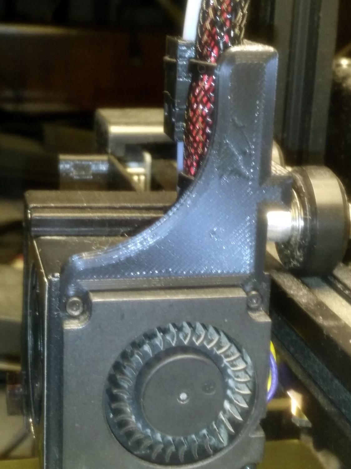

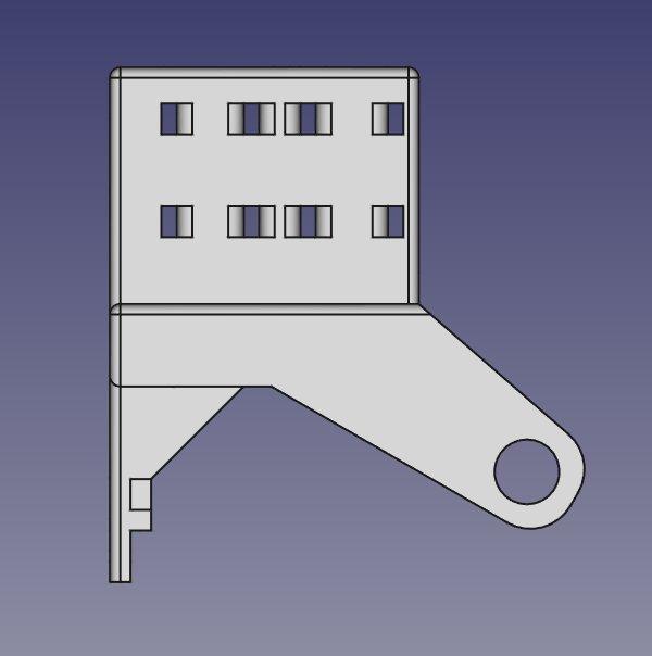

Come tanti di voi con la Ender 3 senza nessun upgrade degno di nota ho l'annoso problema del tubo bowden che si deteriora quando si stampa a 240° e poi si torna a stampare PLA.
Il tubo si rammolla/deforma e basta la minima piega durante lo scorrimento su Y per danneggiare una stampa con problemi di sottoestrusione.
Per esempio, durante la retrazione il tubo diventa libero di fare avanti e indietro anche di qualche centesimo oppure il movimento sull'asse Y fa muovere il tubo in maniera anomala, magari lo fa ruotare, dando adito ad inceppamenti e sottoestrusione.
All'uopo qualche settimana fa avevo buttato giu' un STL per tenere il tubo fermo, ma non abbastanza.
Eppure quella stampa mi aveva risolto quasi tutti i problemi!

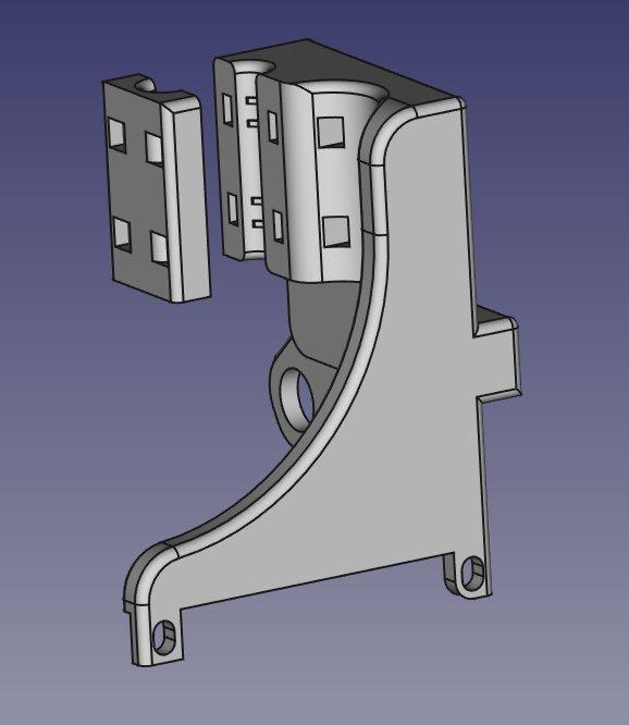

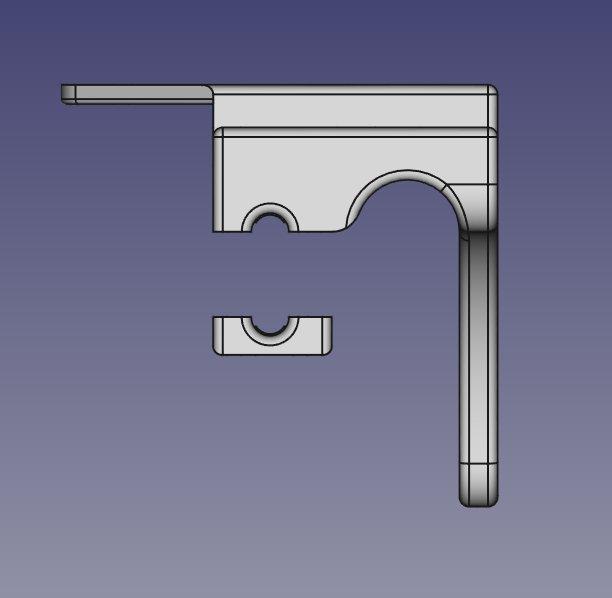

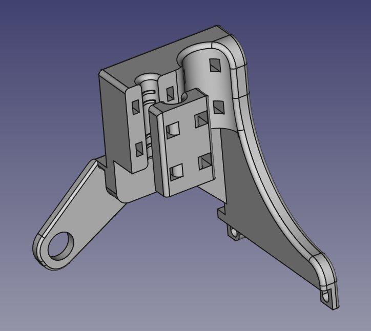

Adesso ho terminato il solido aggiustando il tiro e ho necessita' di qualcuno che lo testi (oltre me, sia chiaro) per verificare le quote nel timore che differiscano da stampante a stampante.
Per crearlo ho usato le quote ufficiali, quindi non ci dovrebbero essere problemi.
Ecco qualche screen:
1.thumb.jpg.f241cffaca6df8e2b9fcdd93931e4939.jpg2.thumb.jpg.91cf26bb2fe06635c98e3f2a0e548bd5.jpg3.thumb.jpg.0b3197b7a1f163cd0afccfa0ca841c9c.jpg4.thumb.jpg.81cd51e087500779fc77f9af7b3fe895.jpg

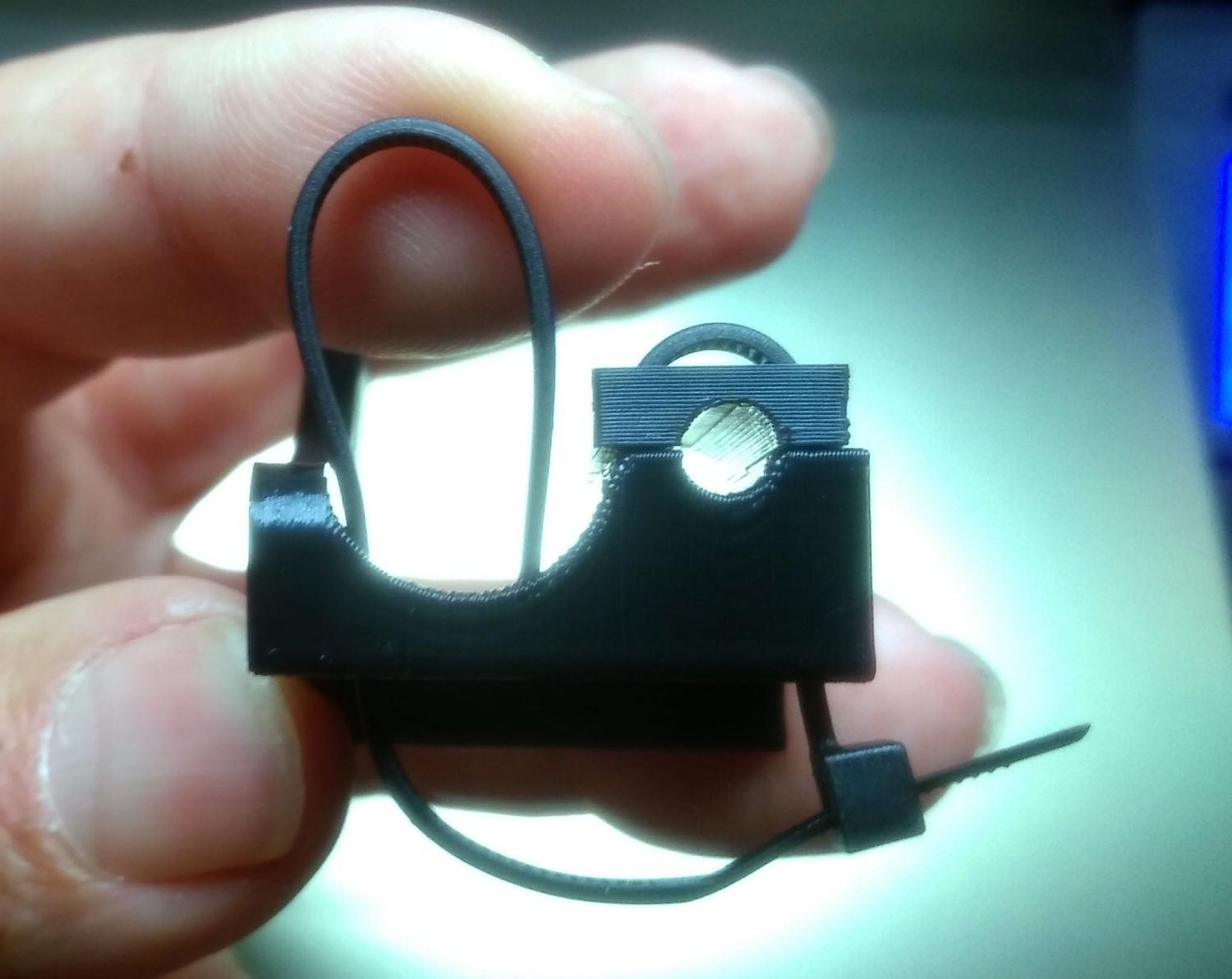

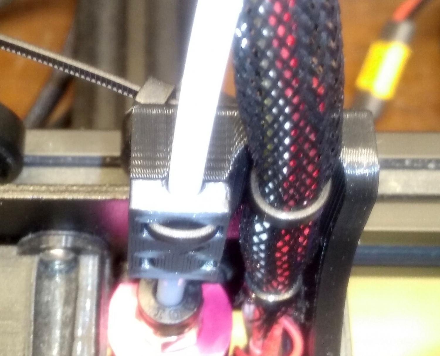

E' composto da due pezzi: uno che si fissa tramite le due viti della ventola e la boccola sporgente posteriormente della vite superiore della scatolina e uno che strozza il tubo bowden con 2 fascette da 2.5mm mediolunghe (o 4 corte).
Le fascette vanno montate cosi':
Se qualcuno volesse partecipare mi scriva un PM cosi' invio il file.
Dopo averne discusso, lo pubblichero'.
Grazie.

Magari poi torna a postare il lavoro...
Da quello che ho capito nelle stampanti piu' costose e rifinite il tubo e' fissato in una maniera simile. Non credo sia fatto solo per perdere tempo 🙂
