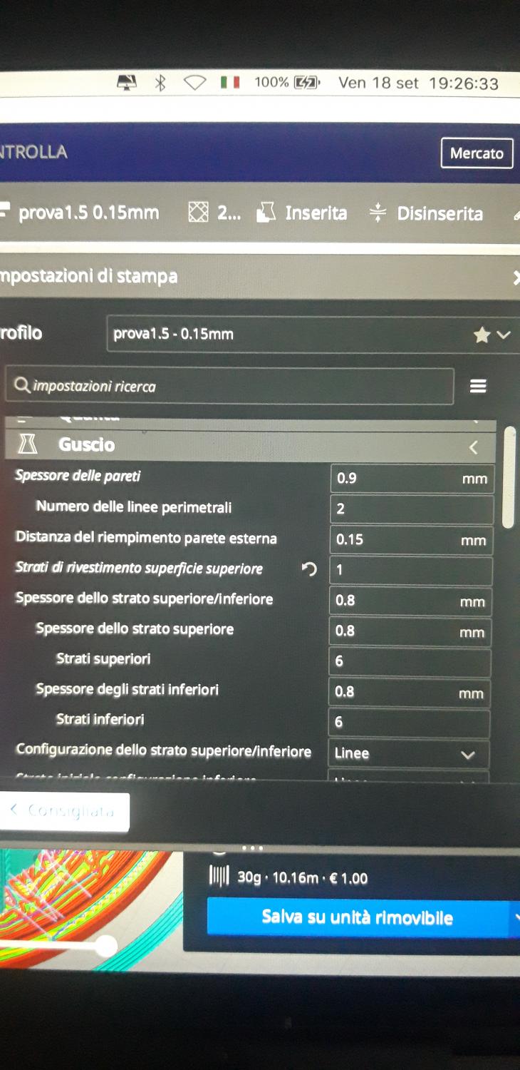

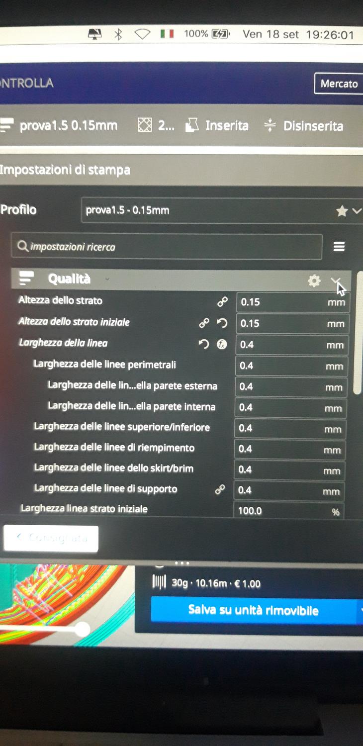

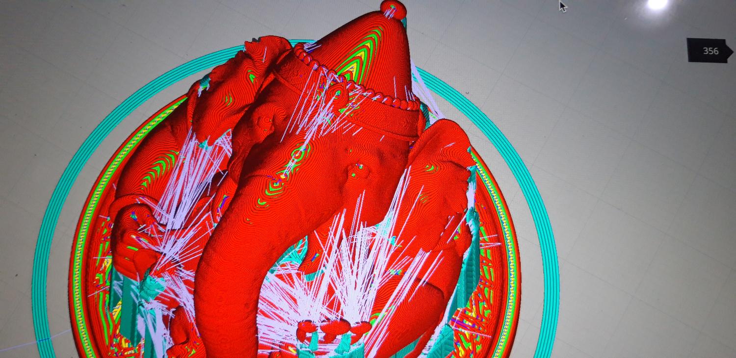

luigi.carreca Inviato 18 Settembre 2020 Inviato 18 Settembre 2020 Salve gente non, non riesco a capire perché i top layer vengono così vistosamente a "gradoni" ,vedi foto allegate testa di ganeshia , l ugello che monto é di 0.3 mm. aiuto please:). Cita
FoNzY Inviato 18 Settembre 2020 Inviato 18 Settembre 2020 1 ora fa, luigi.carreca dice: vistosamente a "gradoni" è la geometria del disegno, purtroppo quando si ha una superficie "sferica" con l'apice in z gli ultimi layer vengono fatti a "gradoni", succede anche con le stampanti 3d professionali... è un parametro influenzato solo da "altezza layer" ma come ti ho detto non riesci a farlo sparire 1 Cita

luigi.carreca Inviato 18 Settembre 2020 Autore Inviato 18 Settembre 2020 Io ho notato che si attenuo aumentando la larghezza della linea. Forse devo cambiare ugello e diminuite l altezza come dici te. Cita
FoNzY Inviato 18 Settembre 2020 Inviato 18 Settembre 2020 1 ora fa, luigi.carreca dice: Io ho notato che si attenuo aumentando la larghezza della linea. Forse devo cambiare ugello e diminuite l altezza come dici te. in teoria la larghezza del'ugello non influisce su questo fattore, solo l'altezza dei layer influisce ma comunque c'è un limite, sotto a 0,1 mm non ha tanto senso con una fdm...comunque tutto considerato con la mia stampante stampo a 0,070mm e comunque i segni sono presenti 1 Cita
luigi.carreca Inviato 21 Settembre 2020 Autore Inviato 21 Settembre 2020 Font grazie per le dritte, quindi nel caso si questa stampa di ganesh , per ovviare a questo problema dovrei inclinare di 45 gradi mantenendo la faccia rivolta verso l alto? Cita
invernomuto Inviato 21 Settembre 2020 Inviato 21 Settembre 2020 3 ore fa, luigi.carreca dice: Font grazie per le dritte, quindi nel caso si questa stampa di ganesh , per ovviare a questo problema dovrei inclinare di 45 gradi mantenendo la faccia rivolta verso l alto? Dipende dalla geometria dell'oggetto, se l'oggetto è simil - "cilindrico" ha senso, devi orientare in modo da avere le superfici curve stampabili sull'asse X e Y e non su Z. Se l'oggetto è più sferico, inclinare la stampa ovviamente non serve a nulla. Tendenzialmente puoi vedere tu in Cura o altro slicer una preview con i depositi di materiale per ogni layer e quindi vedere i punti dove scaletta. Come già detto, puoi provare ad abbassare l'altezza layer, ma un minimo la scalettatura l'avrai sempre su superfici diagonali o sferiche. Se vuoi la perfezione devi metterti a fare post produzione con dremel e stucco da modellismo, ma qui passo perché entriamo in un campo che non conosco. 1 Cita
