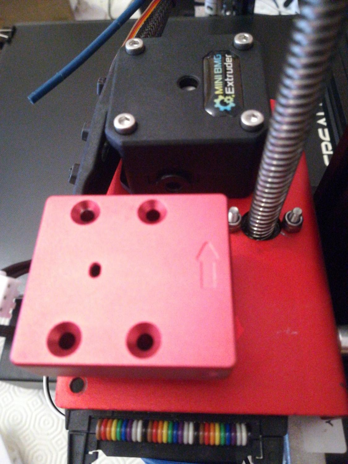

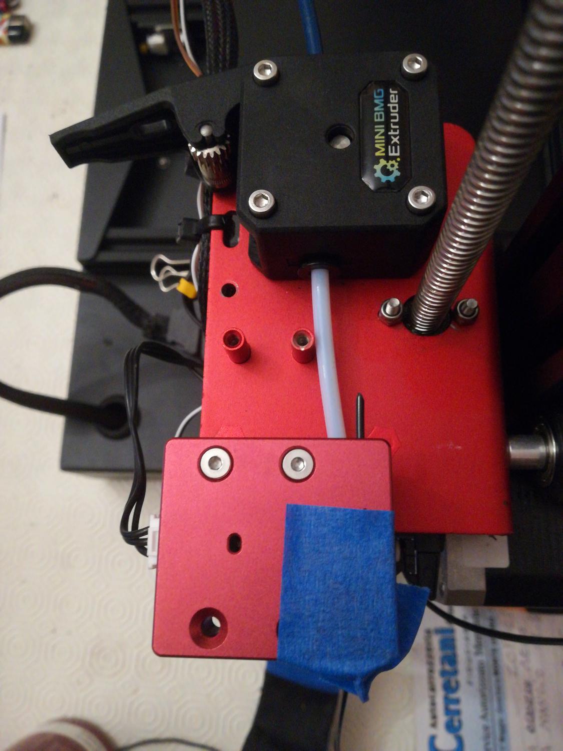

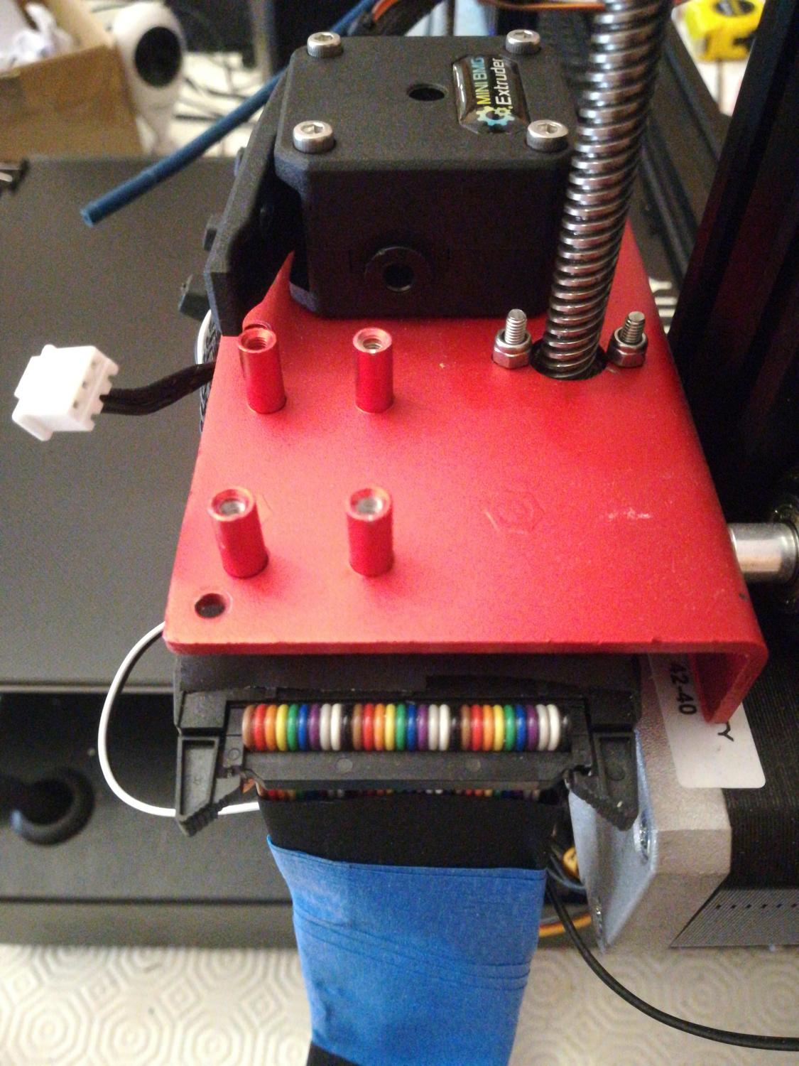

questo che mi hai consigliato non è compatibile con la mia stampante! mi sono fidato ma purtroppo ho problemi con l'entrata del filo, per favore prima di dare consigli sugli acquisti verificate di cosa state parlando.
Considerando che sul sito c'è scritto "CR-10' io ho dato un consiglio, non era un ordine, sta a chi acquista di verificare se effettivamente è compatibile.... La prossima volta mi farò i fatti miei....
1 ora fa, Lince dice:
Dovro' riprogettare un pezzo per lo swith del filo.
Purtroppo la posizione del sensore filamento sulla CR10S PRO è problematica per la sostituzione dell'estrusore. Se non metti un estrusore uguale all'originale, è quasi sicuro che devi modificare la posizione del sensore. Il BMG standard inoltre va ad urtare contro la vite trapezia quindi è ancora più problematico.

alla fine ho risolto provvisoriamente inserendo un pezzo di filo in attesa di stampare il pezzo. Adesso mi si crea un nuovo problema, devo invertire il senso del motore...
