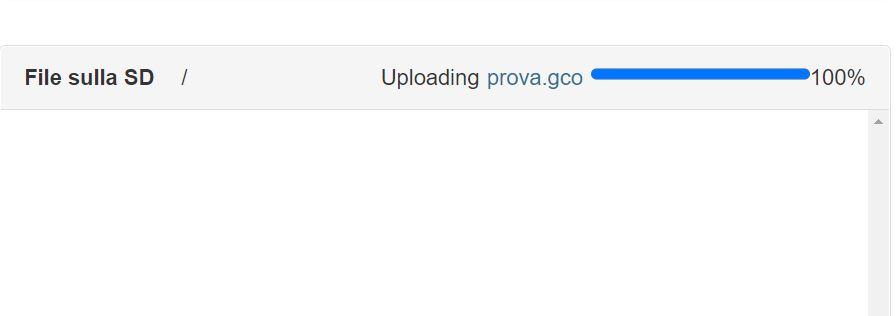

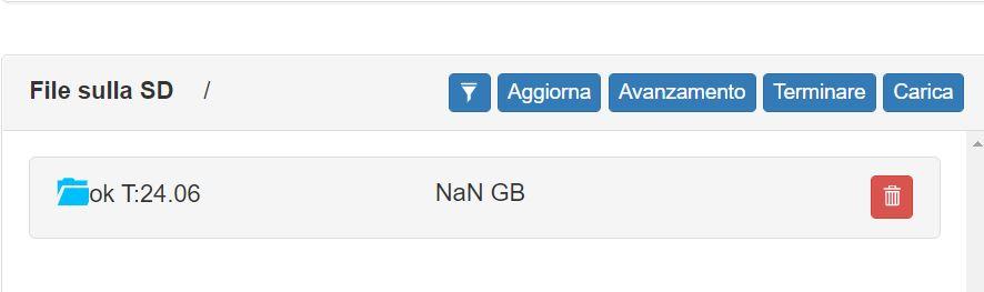

Da remoto invece (interfaccia web ESP3D per Marlin) non riesco a leggere il contenuto della SD ma vedo questo  (???) oltretutto anche se ho tolto la SD!
E' chiaro quindi che NON sta leggendo la SD.
Se poi cerco di caricare un file (.gco) sulla SD, succede questo:
Cattura1.thumb.JPG.b79a972a08874acef8adf5fd2ed5157d.JPGCattura2.thumb.JPG.f932c7964f387c5e9fe64124c3d4a695.JPG
