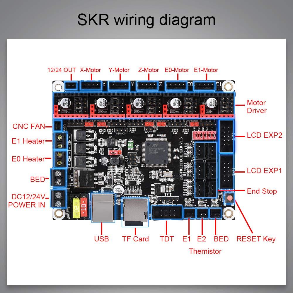

MAL1190 Inviato 23 Settembre 2020 Autore Inviato 23 Settembre 2020 si ho visto, lo chiama E0DET ma sulla SKR 1.3 non mi sembra di vederlo!! 😬 Cita
Killrob Inviato 23 Settembre 2020 Inviato 23 Settembre 2020 In base alle foto che hai messo dovrebbe essere il connettore fra exp2 e endstop di X Cita
MAL1190 Inviato 23 Settembre 2020 Autore Inviato 23 Settembre 2020 45 minuti fa, Killrob dice: In base alle foto che hai messo dovrebbe essere il connettore fra exp2 e endstop di X quindi praticamente X+ li i connettori sono 6 perchè ha sia positivi che negativi di ogni asse Cita
Killrob Inviato 23 Settembre 2020 Inviato 23 Settembre 2020 Si ma la foto che fanno vedere come esempio lo mette li Cita
