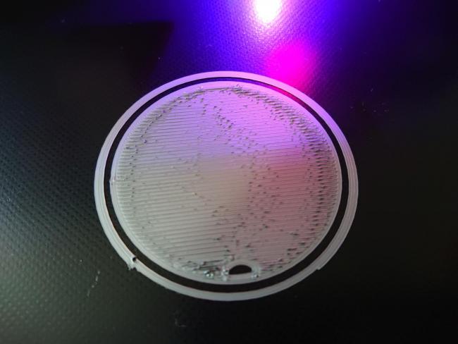

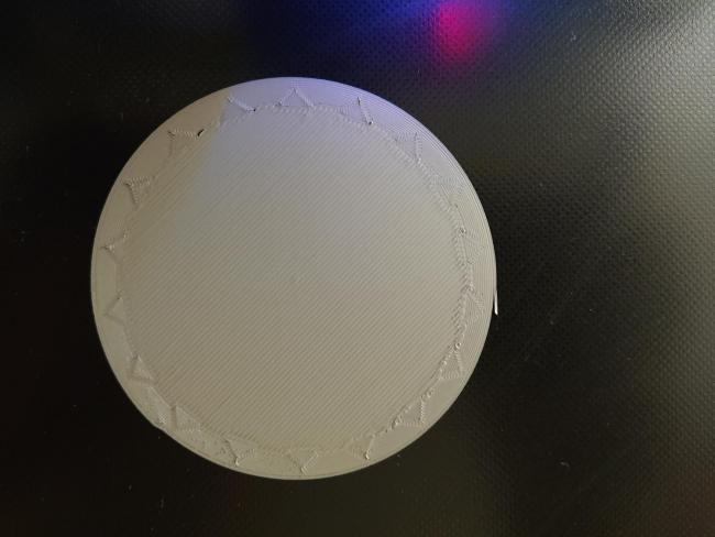

Ciao a tutti.
Riprendo il cammino con IdeaMaker e parto dalla "base"....... il 1° layer!!
1_layer_IdeaMaker.thumb.JPG.ee48ec8b7fdcc1fd461a459be71fdf34.JPG1_layer_CURA.thumb.JPG.d993d37d80bcb48330f6d5adaf8f8646.JPG
La prima foto è il 1° layer di IdeaMaker, la seconda è di CURA
mi sembra sovraestruso?
cmq.... parametri con nozzle 0.4:
Temp etrusione: 200° per entrambi
Temp piatto: 60° per entrambi
extrusion width: CURA 0.4 - IDEA 0.45
Flow (calibrato): CURA 87% - IDEA 82%
Flow 1° layer: 100% per entrambi
Velocità 1° layer: 20 mm/s per entrambi
che posso guardare ancora? sono parecchi parametri e non vorrei toccarli tutti insieme a caso

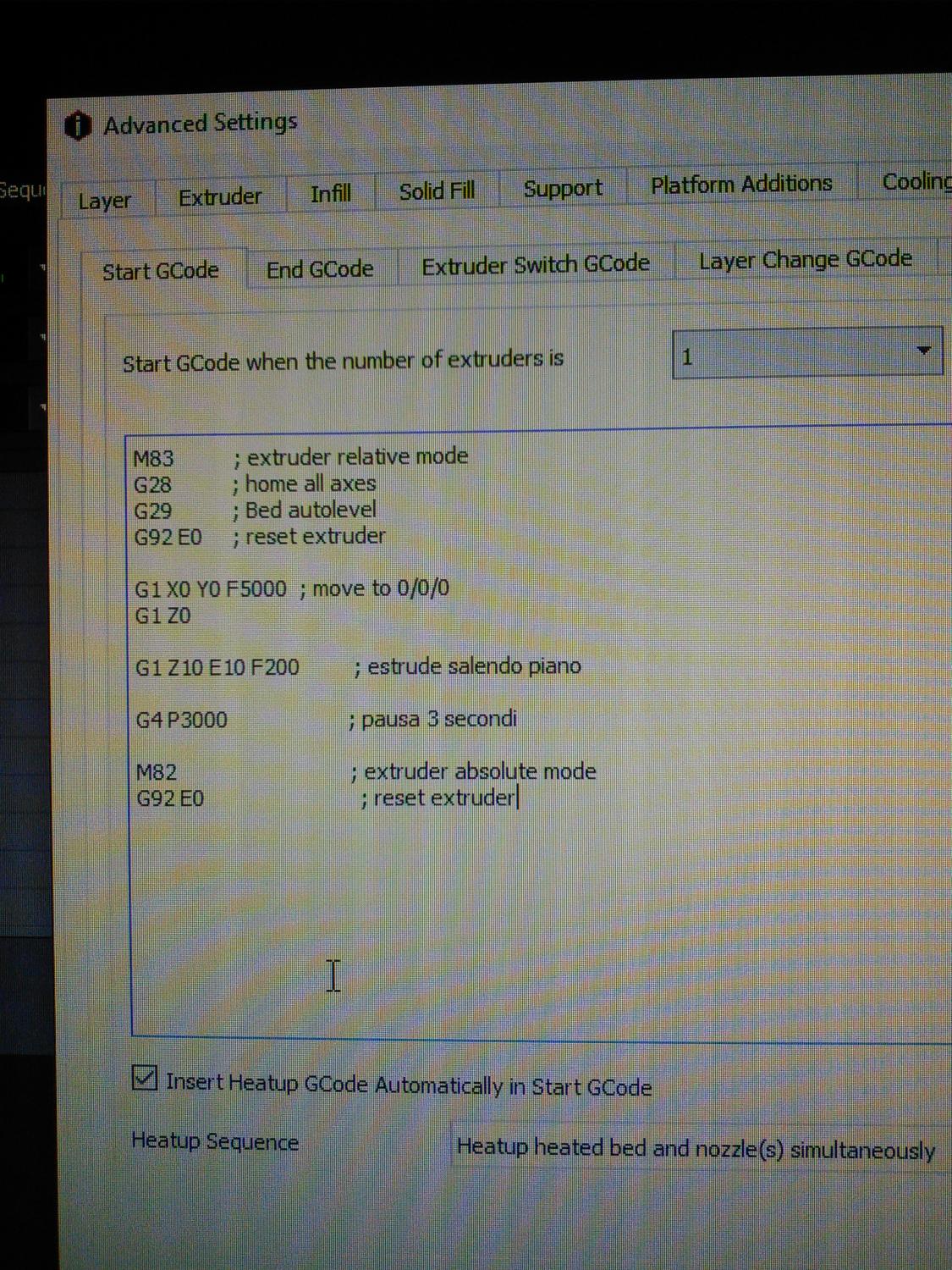

Avrei bisogno di un chiarimento per lo start gcode. Premesso che su IdeaMaker ho impostato le coordinate dell'estrusore in RELATIVE, la riga del mio start gcode riguardante l'M82 presumo sia da eliminare, giusto?
Ho aperto un gcode e ho visto che dopo lo start gcode IdeaM aggiunge il suo M83, quindi sicuramente lavoro in relative.
Il dubbio mi è venuto perché:
accesa la stampante, la faccio scaldare a 200/60 che sono le temp di stampa; l'estrusore mi trafila un po' di filamento, lo pulisco e avvio la stampa. Dopo il G29 (ABL) mi fa l'homing XY e Z e qui gli ho dato un Z10 e E10 per salire ed estrudere (al posto della solita linea perimetrale sul piatto per spurgare)
Ebbene, dopo questa estrusione parte la stampa ma puntualmente i primi 3-4 secondi di skirt non estrude nulla; pensavo fosse imputabile al passaggio da "absolute" a "relative" di E. A questo punto però non è così e resto col dubbio.....
