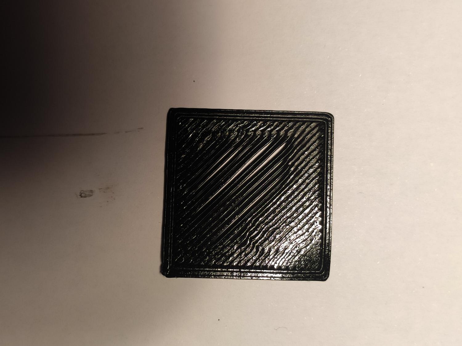

Umberto Salviati Inviato 21 Settembre 2020 Inviato 21 Settembre 2020 ciao a tutti, da poco ho comprato la Flying bear Ghost 5 ed ho un serio problema. Tutto è iniziato da quanto, appena assemblata la stampante,faccio le prime stampe. Noto subito che il primo layer di stampa sembra sotto-estruso; il primo strato di ogni stampa infatti ha degli evidenti problemi di spazzi tra ogni riga estrusa. Quindi ho deciso di risolvere questo problema. L'immediata mia prima mossa è quella di pensare che il piatto sia livellato male, che sia troppo distante. o ho livellato una decina di volte facendo un prova ogni livellamento ma nulla da fare di volte.Ora sono certo che il livellamento sia giusto perché se mi avvicino di più rischio di toccare il piatto, ma comunque il problema rimane, se provo a stampare un quadrato alto un layer nulla, tutte le linee non si toccano. La seconda mossa è stata quella di toccare lo slicer: provo a modificare su cura l'impostazione INITIAL WIDTH ma nulla ancora. Quindi provo a modificare il valore di FLOW. Nulla ancora non sembra neanche cambi qualcosa. Passo quindi a pensare che sia un problema più profondo: sono settati male i passi del mio estrusore. E questo è l'inizio della fine. Trovo su youtube questo Youtuber (penso) americano di nome "Teaching tech" che ha pubblicato una guida e un github in cui settare la propria stampate perfettamente, quindi seguo la pagina Extruder E-steps Calibration (https://teachingtechyt.github.io/calibration.html#esteps). Per cui mi procuro Pronterface collego la stampante e seguo la guida. In breve uso il comando M503 per controllate quanti il valore degli step del mio estrusore e vedo : M92 T1 E 90.00 faccio le prove con 10 cm e vedo che il mio estrusore quindi estrude realmente 9.8 mm. Penso subito che sia un errore trasurabile(2mm me li posso anche essere persi per strada😅🤣). Ma per sicurezza cosa faccio, orami che ho fatto tutto sto casino modifico il comando e inserisco : M92 E91.84 M500 NON LO AVESSI MAI FATTOOO. Adesso la mia stampante non estrude più nienteeee. O meglio non estrude quando serve... Quando manualmente dell'interfaccia del tuch screen faccio estrudere la stampante funziona normalmente ma quando inserisco il g code di estrusione... non va😭😭.Quindi mi ritrovo con una macchina che fa tutto il suo percorso ecc ma il motode dell'estrusione non gira neanche... datemi una mano vi pregooo Cita

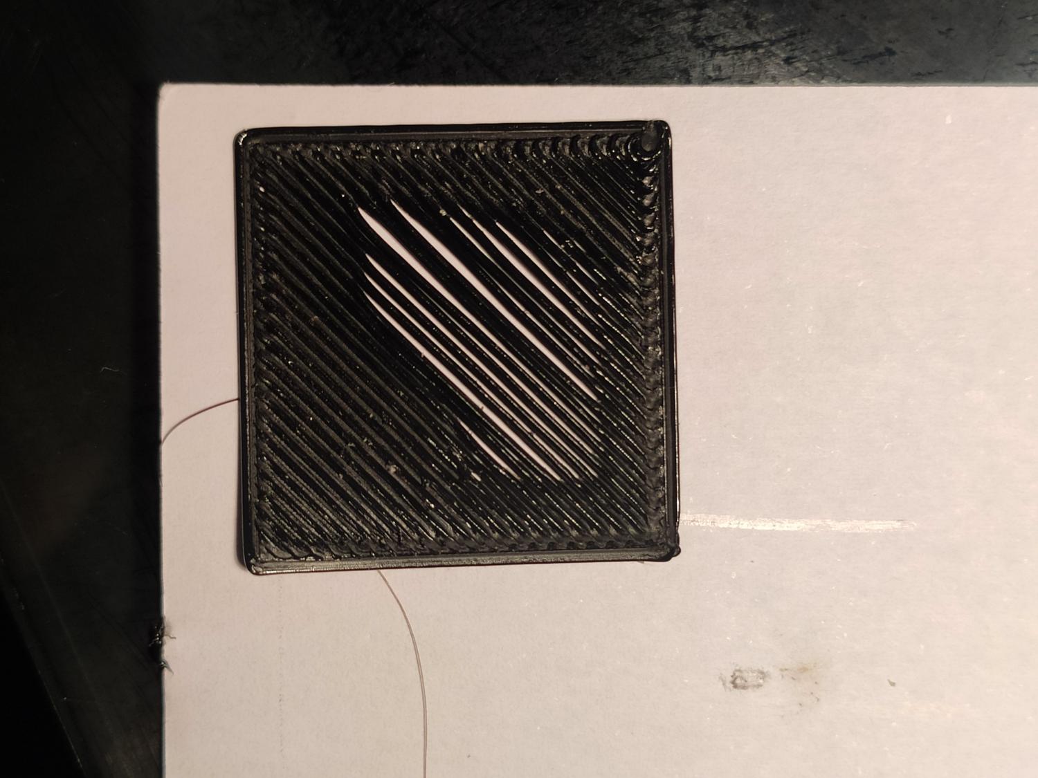

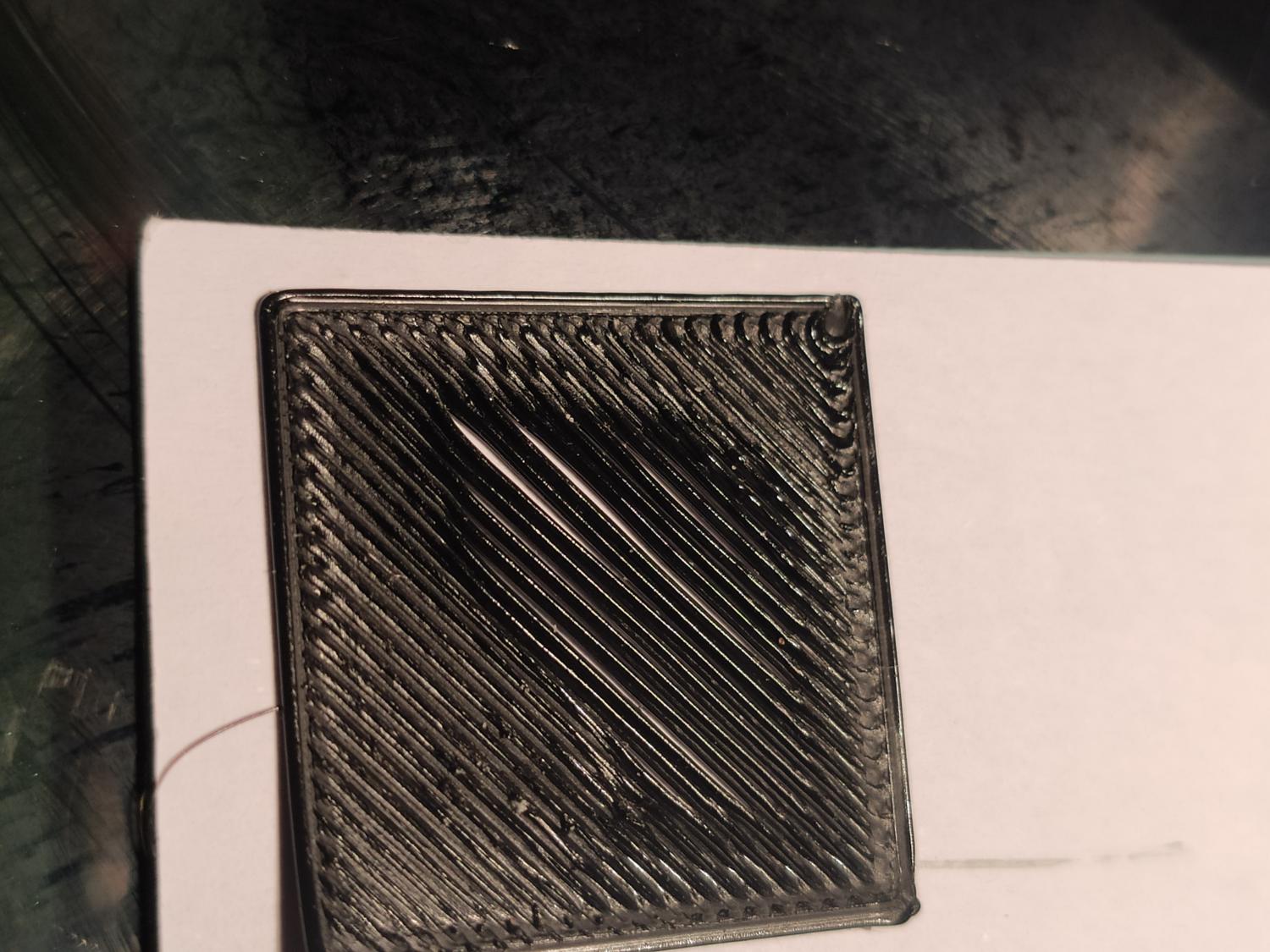

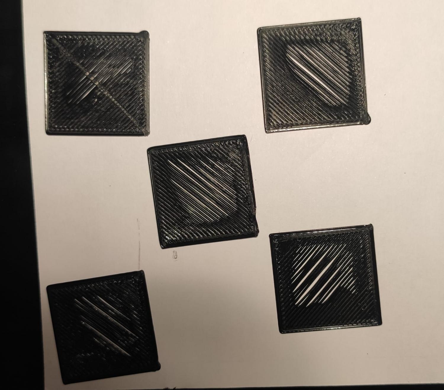

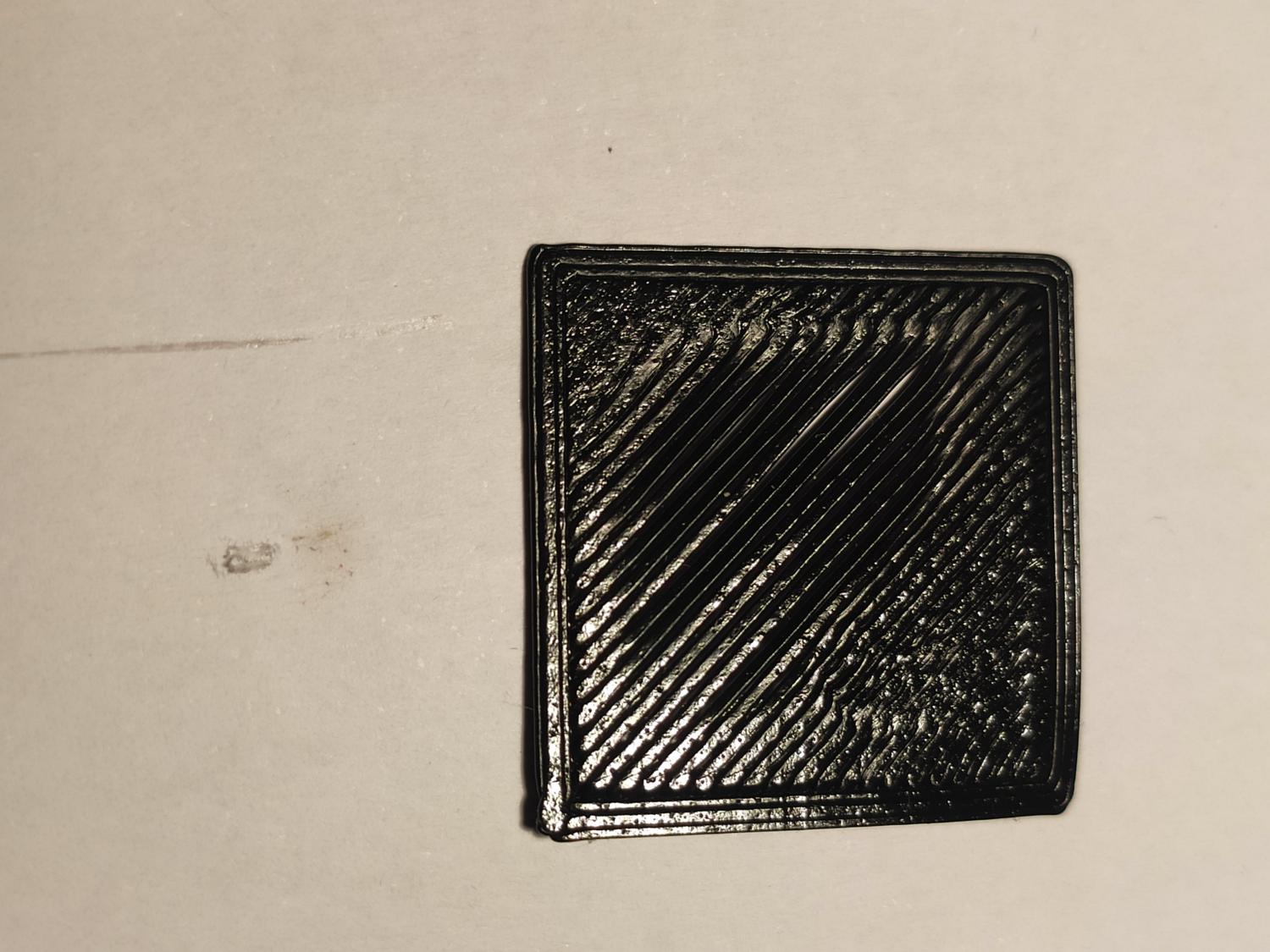

Umberto Salviati Inviato 22 Settembre 2020 Autore Inviato 22 Settembre 2020 20 ore fa, FoNzY dice: quando gli dici di estrudere 10cm ne estrude 1,5cm? non ho capito che ti previene di estrudere.... li puoi mettere qualsiasi numero da 0.1 a 4.294.967.295,al firmware non frega nulla di quel numero, non ti limita ne ti corregge se sbagli...puoi metterci cio' che vuoi tu hai scritto: "M92 E -300" quando il comando giusto è "M92 E 300",hai solo sbagliato a scrivere qui oppure è questo il problema? Ah non sapevo non potesse essere negativo... L'errore era "echo: too long extrusion prevented". Buone notizie: ho setteto gli step dell'estrusore con m92 E415 ed ora funiona come ha sempre fatto quindi abbastanza bene.grazie del prezziosissimo aiuto. E' un valore plausibile quelli di 415?? Purtroppo comunque il primo strato è sempre inconsistente. Mi è venuto quindi un second dubbio. Potrebbe essere che abbia problemi all'ugello?? Cioè che la punta essendo forse irregolare crei quindi una stampa scorretta?? allego delle foto per farvi capire quello che intendo. Come vedete dalla foto del quadrato il problema che pensavo fosse di sotto-etrusione non è constante su tutto il pezzo ma si presenta solo nelle linee oblique... Cita
FoNzY Inviato 22 Settembre 2020 Inviato 22 Settembre 2020 2 minuti fa, Umberto Salviati dice: E' un valore plausibile quelli di 415?? sicuramente si 3 minuti fa, Umberto Salviati dice: Purtroppo comunque il primo strato è sempre inconsistente. non è inconsistente per niente, anzi. puoi aumentare il flusso(se il problema si manifesta anche su gli altri layer) o semplicemente lo spessore linea del primo layer. quella parte non uniforme mi viene da pensare che sia piu' dovuta ad una "Bolla" nel piano che all'estrusione 3 minuti fa, Umberto Salviati dice: Potrebbe essere che abbia problemi all'ugello?? Cioè che la punta essendo forse irregolare crei quindi una stampa scorretta?? non c'è niente che non va', devi solo regolarla bene con tanta pazienza 1 Cita
Umberto Salviati Inviato 22 Settembre 2020 Autore Inviato 22 Settembre 2020 27 minuti fa, FoNzY dice: quella parte non uniforme mi viene da pensare che sia piu' dovuta ad una "Bolla" nel piano che all'estrusione L'idea della bolla la avevo pensata ma lo stesso problema lo ho su tutti e 4 gli angoli e nel punto centrale(foto). ho comunque controllato con una stecca se il pian è dritto e mi sembra che lo sia. 27 minuti fa, FoNzY dice: non c'è niente che non va', devi solo regolarla bene con tanta pazienza Questo mi rincuora molto grazie adesso continuerò a fare prove per vedere se cambia qualcosa. Grazie mille dell'aiuto. Avrete mie notizie se migliora la situazione🤗 PS la stampa della foto è stampata con l'impostazione INITAIL LAYEAR LINE WIDTH 150% Cita
