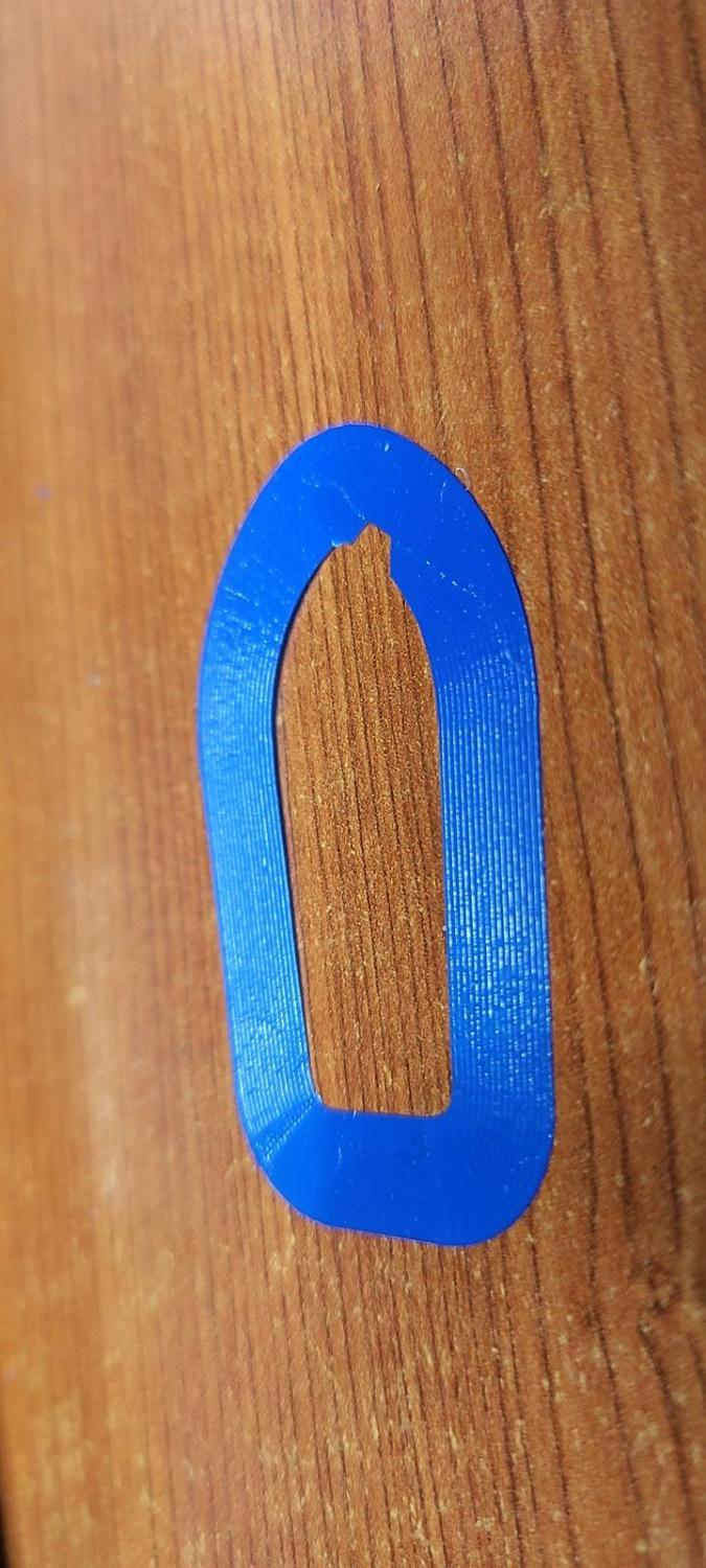

mcmady Inviato 2 Dicembre 2020 Condividi Inviato 2 Dicembre 2020 ok... ho seguito il tuo consiglio temperatura 230 bed 60. la stampa e durata piu a lungo prima di staccarsi ma inevitabilmente mi ha deluso. i layer mi sembrano molto buoni e il brim e' ben schiacciato quindi il primo layer dorebbe aderire bene e invece mi abbandona. mi e venuto persino in mente di provare con la lacca ma sul vetro della ghost nn so se si puo usare... voi che dite?? sto davvero rischiando d uscire d testa...nn riesco piu a stampare nulla... Cita Link al commento Condividi su altri siti Altre opzioni di condivisione...
Killrob Inviato 2 Dicembre 2020 Condividi Inviato 2 Dicembre 2020 alza il bed a 70/75 e riprova, io continuo a pensare che quei valori siano errati, e la conferma me la da la stampa che si stacca dal piatto, poi perché non puoi mettere la lacca? Cita Link al commento Condividi su altri siti Altre opzioni di condivisione...
mcmady Inviato 2 Dicembre 2020 Condividi Inviato 2 Dicembre 2020 Non lo so... Finora ho usato borosilicato e lacca sulla mia anet.... Su questo qui nn so come si comporta o se vado a rovinarlo...Inviato dal mio Redmi Note 9 Pro utilizzando TapatalkAh... Dimenticavo...grazie dell' aiuto...[emoji23]Inviato dal mio Redmi Note 9 Pro utilizzando Tapatalk 1 Cita Link al commento Condividi su altri siti Altre opzioni di condivisione...
Killrob Inviato 2 Dicembre 2020 Condividi Inviato 2 Dicembre 2020 sono andato a vedere il loro sito e addirittura sostengono che per quel PETG non c'è bisogno nemmeno di riscaldare il piatto. Io non ci credo, tutti, e sottolineo tutti, i PETG che ho usato fino ad ora di svariate marche richiedevano il piatto per lo meno a 75, questo qui che dicono di non necessitare di riscaldamento della superfice di stampa...... bah... non mi convince affatto, oltretutto nei dati tecnici ti dicono che la bobina è da 0,750 gr ma poi vogliono venderti quella da 2,3 kg. Tu dove l'hai presa? da 3djake? Cita Link al commento Condividi su altri siti Altre opzioni di condivisione...
mcmady Inviato 2 Dicembre 2020 Condividi Inviato 2 Dicembre 2020 No... Mamma Amazon...xo ripeto... Sulla mia vecchia anet nozzel 210 e bed 50 lo stampavo, ma col senno di poi le stampe nn erano eccelse... Ma davo la colpa alla macchina che nn era sto granché.... Ora la sto stampando in lacca e temperatura alzata... Vedremo....Inviato dal mio Redmi Note 9 Pro utilizzando TapatalkAh.. su Amazon 2.3 kg l avevo pagato 46€Inviato dal mio Redmi Note 9 Pro utilizzando Tapatalk Cita Link al commento Condividi su altri siti Altre opzioni di condivisione...
Whitedavil Inviato 2 Dicembre 2020 Condividi Inviato 2 Dicembre 2020 Ho utilizzato quel petg e la qualità è ottima, peccato per il prezzo... 35€ a bobina da 750 è troppo. Oltre che la bobina è troppo piccola e le prime spire ti escono e se non stai attento si ingroppa tutto. Avevo preso anche io la bobina da 2.3kg in offerta, peccato che arriva sigillata da schifo e il sottovuoto non è contemplato. Reso e basta. Comunque, come lo pulisci il piatto? Quel tipo di piatto è come l'ultrabase, e se non lo pulisci con alcool (almeno, meglio IPA) non attacca. Inoltre ti consiglio di portare la temperatura a 80/85 gradi e di abbassarlo di 5 dal secondo layer in poi. A, occhio al warping... Quel tipo di piatto con il petg non è il massimo. Posta una foto a fuco e dettagliata del fondo della barca. Giusto da capire se si stacca perche warpa o perché, probabilmente, ti rimane una caccola sulla stampa e il nozzle, passando, ti stacca la stampa.... Ps:nozzle almeno a 230. Cita Link al commento Condividi su altri siti Altre opzioni di condivisione...

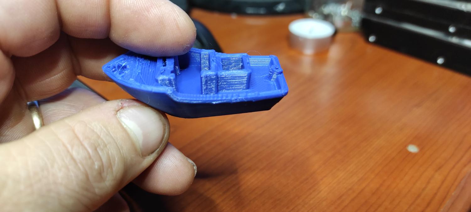

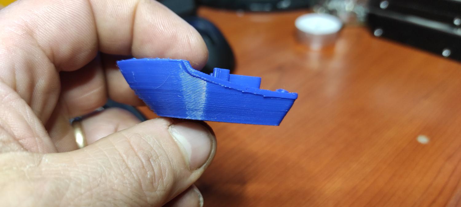

mcmady Inviato 2 Dicembre 2020 Condividi Inviato 2 Dicembre 2020 Grazie a tutti... Ora terrò le temperature come vostro consiglio...io m fidavo del produttore (se nn lo sa lui..) ma vedo che avete anke molta esperienza voi.... Tra circa mezz'ora dovrebbe finire la bency e vedremo... Questa foto è quella che si era staccata .... Un po' warpata lo e Inviato dal mio Redmi Note 9 Pro utilizzando Tapatalk Cita Link al commento Condividi su altri siti Altre opzioni di condivisione...
mcmady Inviato 2 Dicembre 2020 Condividi Inviato 2 Dicembre 2020 Ok... Stampa finita....ho capito che nn avevo capito na fava....la stampa e perfetta... Quasi imbarazzante rispetto alla mia vecchia A8...vi devo una birra... Se vi capita d passare nelle vicinanze d Torino ve la offro volentieriInviato dal mio Redmi Note 9 Pro utilizzando Tapatalk 1 Cita Link al commento Condividi su altri siti Altre opzioni di condivisione...
