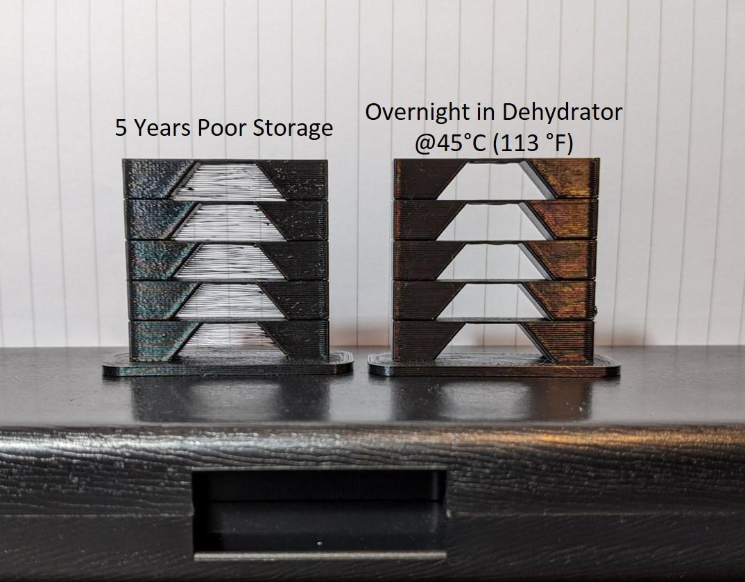

invernomuto Inviato 23 Settembre 2020 Inviato 23 Settembre 2020 Un'immagine vale più di mille parole (PLA, per i non anglofoni, a sinistra dopo 5 anni, conservato male, a destra dopo una notte nell'essiccatore a 45°). Stesso GCode, Ender 3 2 Cita
Killrob Inviato 23 Settembre 2020 Inviato 23 Settembre 2020 si ma se una bobina di pla mi durasse 5 anni.... che cacchio me la sono presa a fare una stampante 3d????? 😄 a me a malapena dura un mese una bobina..... 1 2 Cita
invernomuto Inviato 24 Settembre 2020 Autore Inviato 24 Settembre 2020 Il 23/09/2020 at 22:50, Killrob ha scritto: si ma se una bobina di pla mi durasse 5 anni.... che cacchio me la sono presa a fare una stampante 3d????? 😄 a me a malapena dura un mese una bobina..... Expand Non credo servano 5 anni: io non faccio testo perché tengo le stampanti in una stanza con 3 pareti su 4 controterra, ma ho casi di bobine che dopo 2 settimane hanno avuto un degrado visibile delle prestazioni in stampa. Inoltre, almeno per me, c'è sempre qualche residuo di bobina che finisco per non usare mai perché non so se mi basta e che ormai si avvicina al lustro 🙂 Cita
Whitedavil Inviato 24 Settembre 2020 Inviato 24 Settembre 2020 Io ho preso un disidratatore su amazon in quando era in offerta e mi serviva per essiccare 2 bobine di petg(con il quale dovevo stampare parti del essiccatore che mi ero progettato). Lho preso in offerta a 29€ sennò sta a 40. Il bello però è che è piccolo, 24cm rispetto ai 33 degli altri, e la bobina da 1kg ci entra giusta. Bhe,devo dire che ora ogni filo ci passa per quel coso, il petg viene stampato meglio e fa meno fili, inoltre con tutti i materiali non si hanno più quei microbuchetti dovuti all'evaporazione dell'acqua. L'unica cosa è che si aggiungono altri 250w di consumo, però risparmiate in bobine buttate o fratti imminenti causa moglie che ti sorprende con la bobina nel forno.... 😅 Cita
Killrob Inviato 24 Settembre 2020 Inviato 24 Settembre 2020 Il 24/09/2020 at 15:51, Whitedavil ha scritto: Io ho preso un disidratatore su amazon in quando era in offerta e mi serviva per essiccare 2 bobine di petg(con il quale dovevo stampare parti del essiccatore che mi ero progettato). Lho preso in offerta a 29€ sennò sta a 40. Il bello però è che è piccolo, 24cm rispetto ai 33 degli altri, e la bobina da 1kg ci entra giusta. Bhe,devo dire che ora ogni filo ci passa per quel coso, il petg viene stampato meglio e fa meno fili, inoltre con tutti i materiali non si hanno più quei microbuchetti dovuti all'evaporazione dell'acqua. L'unica cosa è che si aggiungono altri 250w di consumo, però risparmiate in bobine buttate o fratti imminenti causa moglie che ti sorprende con la bobina nel forno.... 😅 Expand link link link link 😛 Cita
