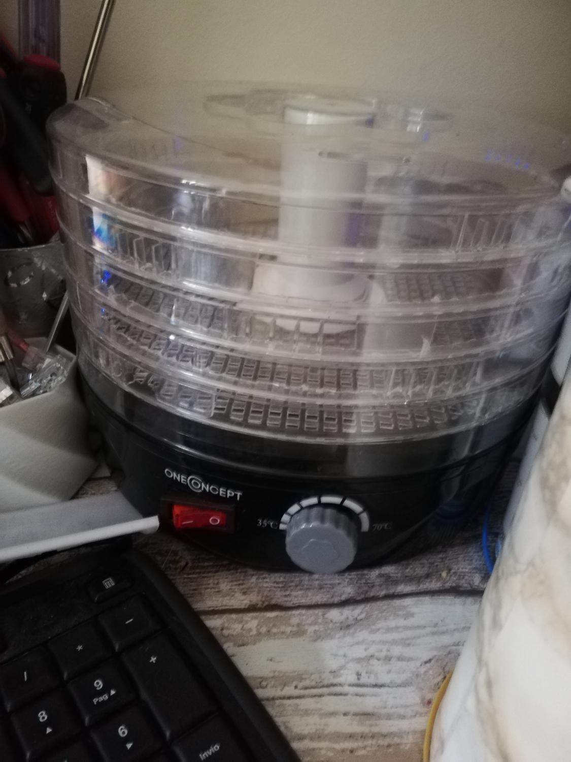

Killrob Inviato 25 Settembre 2020 Condividi Inviato 25 Settembre 2020 1 ora fa, Whitedavil dice: No ha un coperchione unico. Se vuoi ti faccio delle foto... ti sarei grato per la foto 😉 Cita Link al commento Condividi su altri siti Altre opzioni di condivisione...
Whitedavil Inviato 25 Settembre 2020 Condividi Inviato 25 Settembre 2020 Se riesco te le posto stasera. Sennò domani. Con un bimbo di 10 mesi il tempo è un lusso ormai😅 Cita Link al commento Condividi su altri siti Altre opzioni di condivisione...
Killrob Inviato 25 Settembre 2020 Condividi Inviato 25 Settembre 2020 3 ore fa, Whitedavil dice: Se riesco te le posto stasera. Sennò domani. Con un bimbo di 10 mesi il tempo è un lusso ormai😅 fai con comodo non ho fretta 😉 Cita Link al commento Condividi su altri siti Altre opzioni di condivisione...

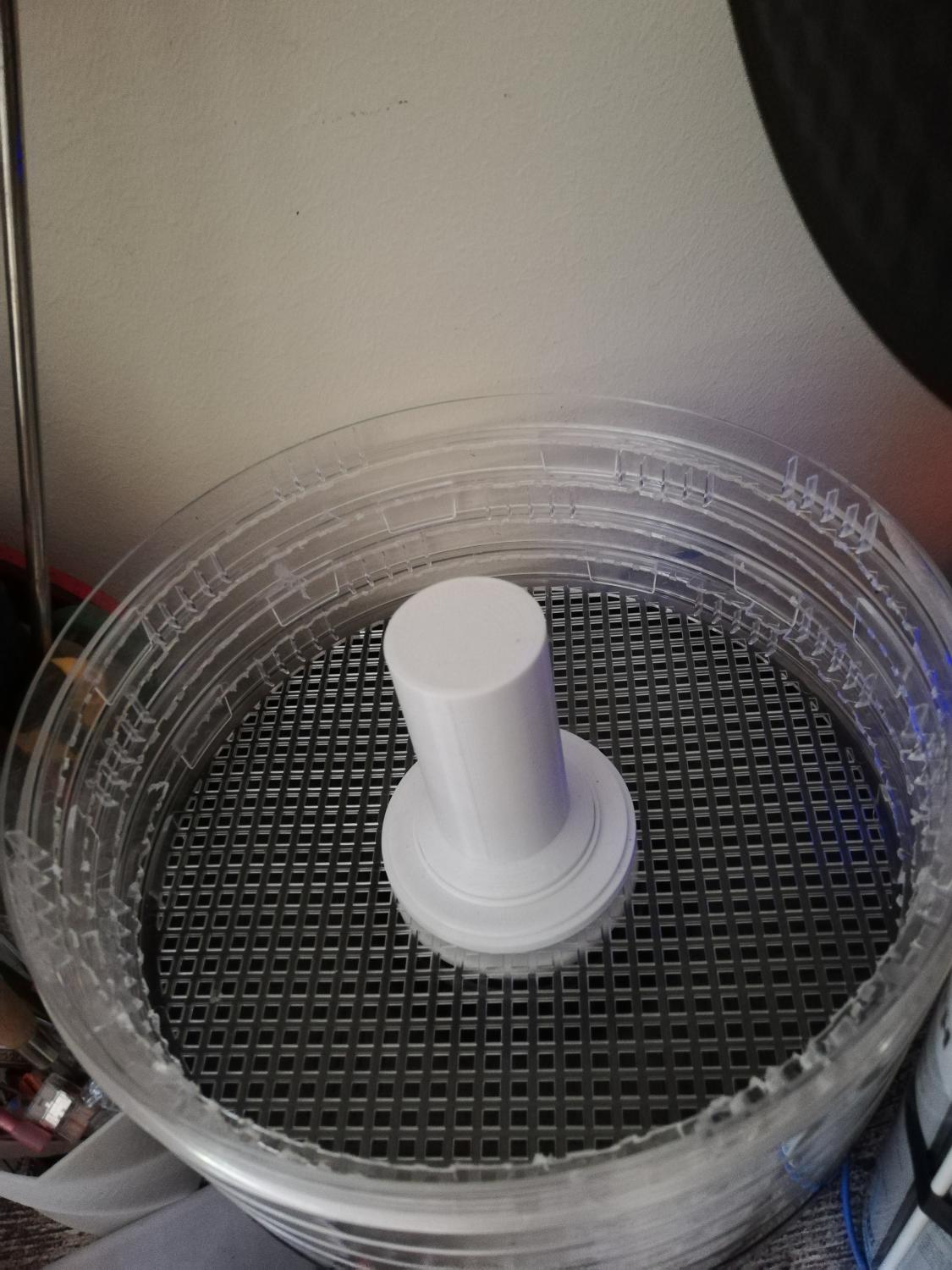

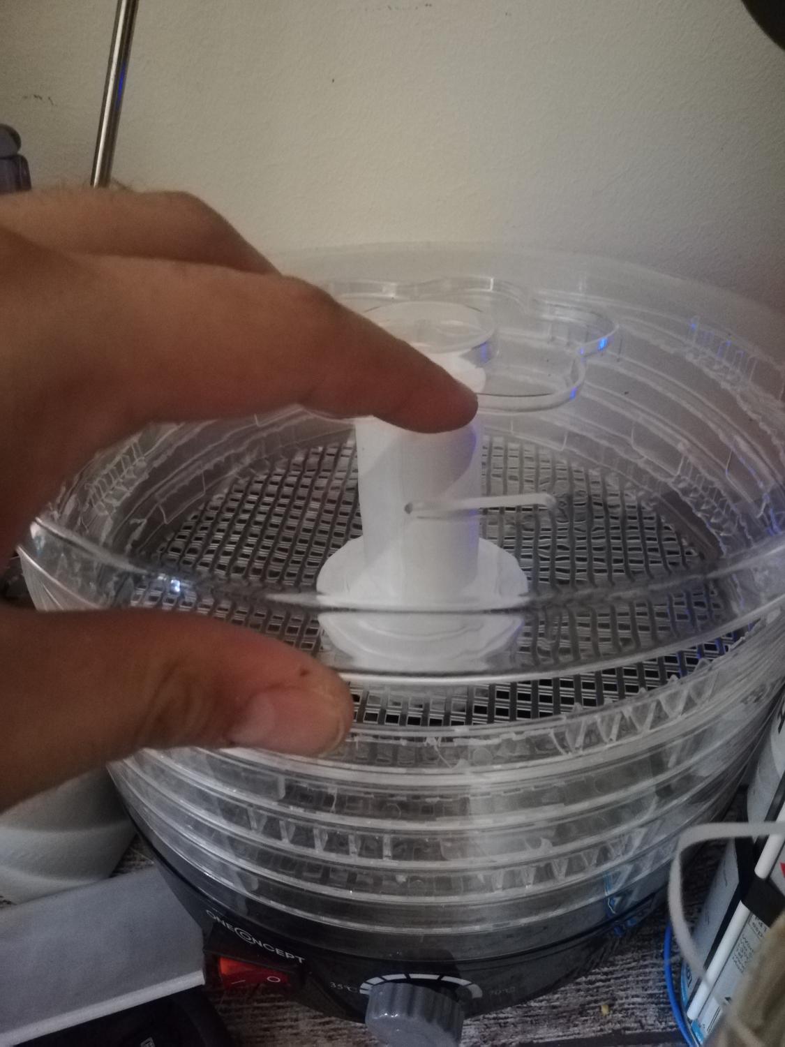

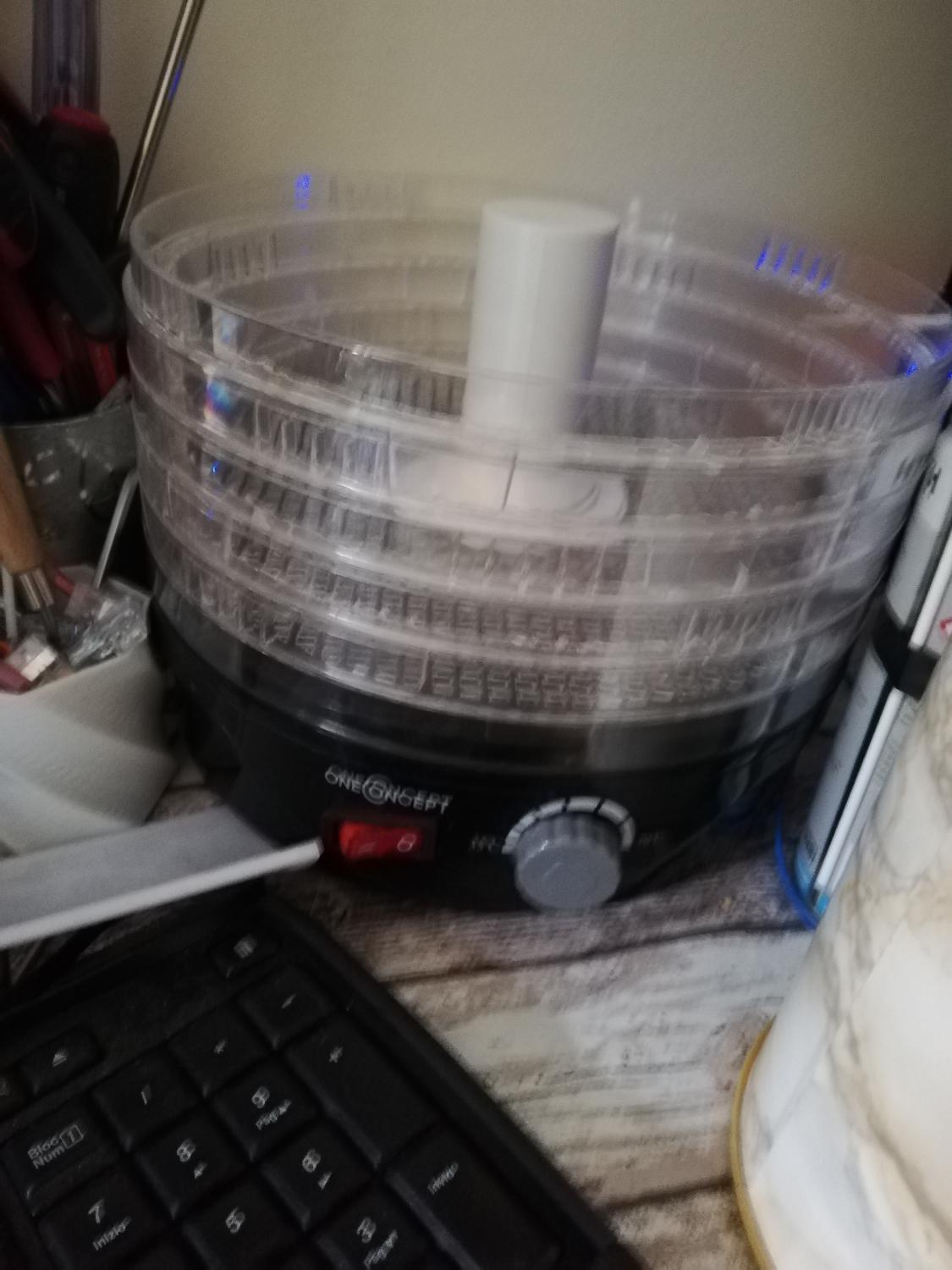

Whitedavil Inviato 26 Settembre 2020 Condividi Inviato 26 Settembre 2020 Ecco le foto. Il pezzo bianco all'interno è un prototipo per il supporto bobina. Scusa per il casino sulla scrivania 😅 Se vuoi una foto con la bobina dentro, basta dirlo! I ripiani gli ho tagliati via con la forbice, appena ho tempo gli do una passatina col dremel... Cita Link al commento Condividi su altri siti Altre opzioni di condivisione...
Killrob Inviato 26 Settembre 2020 Condividi Inviato 26 Settembre 2020 capito, i ripiani li hai tagliati e basta o poi li hai anche incollati? Cita Link al commento Condividi su altri siti Altre opzioni di condivisione...
Whitedavil Inviato 26 Settembre 2020 Condividi Inviato 26 Settembre 2020 No solo tagliati, la bobina ci entra e gira comoda. Sto finendo di disegnare il raccordo di uscita in modo tale da lasciare il filo dentro durante la stampa. Cita Link al commento Condividi su altri siti Altre opzioni di condivisione...
Killrob Inviato 26 Settembre 2020 Condividi Inviato 26 Settembre 2020 ma il supporto per la bobina è necessario? Cita Link al commento Condividi su altri siti Altre opzioni di condivisione...
Whitedavil Inviato 26 Settembre 2020 Condividi Inviato 26 Settembre 2020 Se vuoi stampare con il filamento nell'essiccatore si, altrimenti no. Apri il coperchio, infili la bobina, chiudi e accendi. 1 Cita Link al commento Condividi su altri siti Altre opzioni di condivisione...
Killrob Inviato 26 Settembre 2020 Condividi Inviato 26 Settembre 2020 21 minuti fa, Whitedavil dice: Se vuoi stampare con il filamento nell'essiccatore si, altrimenti no. Apri il coperchio, infili la bobina, chiudi e accendi. ok ri-capito, no a me non interessa di stampare con la bobina nell'essiccatore, la secco e poi la uso Cita Link al commento Condividi su altri siti Altre opzioni di condivisione...
