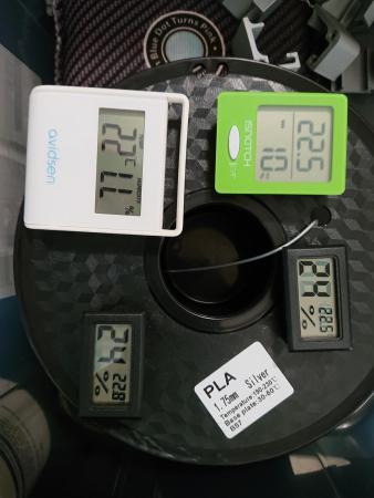

nervine Inviato 11 Ottobre 2020 Condividi Inviato 11 Ottobre 2020 Rimanendo in tema, secondo voi qual è l'igrometro più attendibile tra questi?? 😅😅 Cita Link al commento Condividi su altri siti Altre opzioni di condivisione...
nervine Inviato 11 Ottobre 2020 Condividi Inviato 11 Ottobre 2020 ..... quello bianco ha dato forfait 😂😂 "LL" (troppo bassa per lui) Cita Link al commento Condividi su altri siti Altre opzioni di condivisione...
invernomuto Inviato 11 Ottobre 2020 Autore Condividi Inviato 11 Ottobre 2020 Rimanendo in tema, secondo voi qual è l'igrometro più attendibile tra questi?? [emoji28][emoji28]Se vuoi la precisione non credo nessuno, ma se to serve per capire, indicativamente, qual è la zona più umida della casa vanno bene. Li metteresti assieme alla bobina?Inviato dal mio SM-G965F utilizzando Tapatalk Cita Link al commento Condividi su altri siti Altre opzioni di condivisione...
nervine Inviato 11 Ottobre 2020 Condividi Inviato 11 Ottobre 2020 58 minuti fa, invernomuto dice: Li metteresti assieme alla bobina? Sono dentro un box chiuso dove metto bobine e sacchetto con sali igroscopici (rinnovabile in microonde). A breve costruisco un affare del genere https://www.thingiverse.com/thing:3320749 per tenerli al secco mentre li utilizzo. Uno di quegli igrometri andrà fisso dentro il box per monitorare, in linea di massima, la situazione Cita Link al commento Condividi su altri siti Altre opzioni di condivisione...
