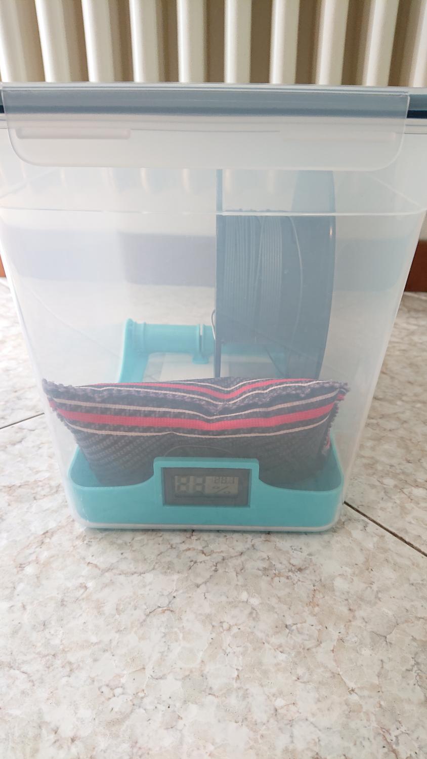

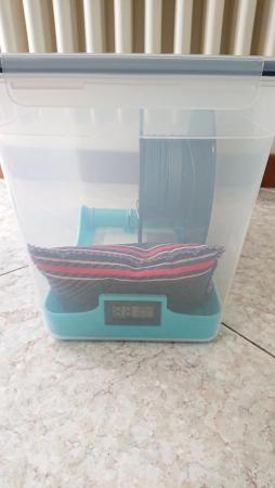

hokuro Inviato 14 Ottobre 2020 Inviato 14 Ottobre 2020 dovresti trovare un igrometro serio ed affiancargli i tuoi. che poi alla fine ti è comunque irrilevante, nelle prime prove scoprirai qual è la percentuale (indicata) a cui il filamento è soddisfacente e quella userai come indicazione. per dimensioni ed assenza di scomodi tasti userei uno di quelli neri (tra l'altro sono 2 indicazioni uguali e plausibilmente più veritiere) 1 Cita
nervine Inviato 17 Ottobre 2020 Inviato 17 Ottobre 2020 Il 14/10/2020 at 17:42, hokuro dice: userei uno di quelli neri Fatto, modificato l'stl e stampato.... 1 Cita
Killrob Inviato 17 Ottobre 2020 Inviato 17 Ottobre 2020 e il cuscino? per far star comode le bobine??? 🤣🤣🤣🤣 1 Cita
nervine Inviato 17 Ottobre 2020 Inviato 17 Ottobre 2020 Sciocchini😅😅 Pacchetto con sali igroscopici rinnovabili in microonde; lo usavo in auto per la condensa e l'ho riciclato, funziona una meraviglia! Cmq devo ancora mettere il raccordo per il PTFE da box a stampante.....wip 1 Cita
