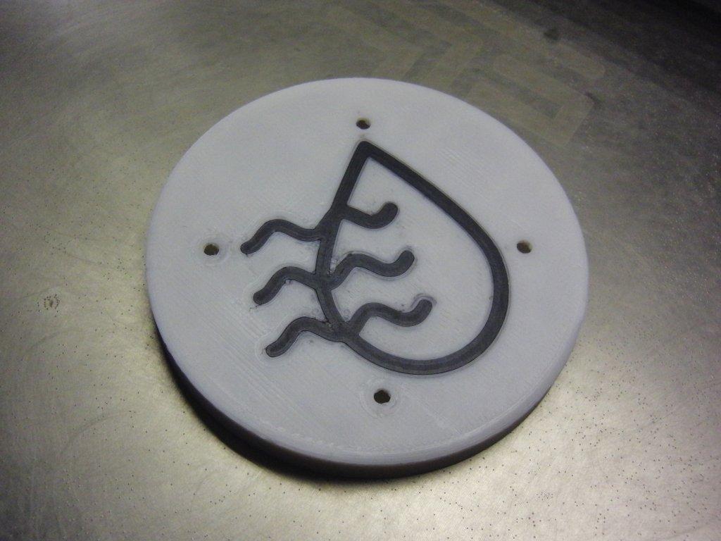

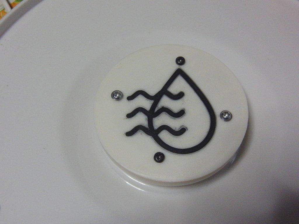

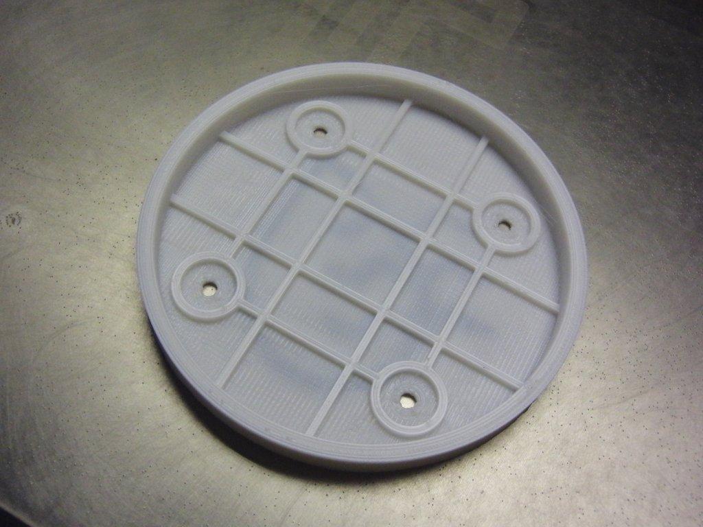

Carsco Inviato 13 Gennaio 2021 Condividi Inviato 13 Gennaio 2021 Visto che il coperchietto originariamente era tenuto con 2 sole viti si e' deformato. Grazie, cinesi. L'ho ridisegnato, con la cornice piu' lunga in modo da evitare l'aria esca direttamernte senza passare dalle alette verticali. Non e' proprio venuto benissimo (il nero e' difficile da coprire) ma mi accontento. 1 Cita Link al commento Condividi su altri siti Altre opzioni di condivisione...
