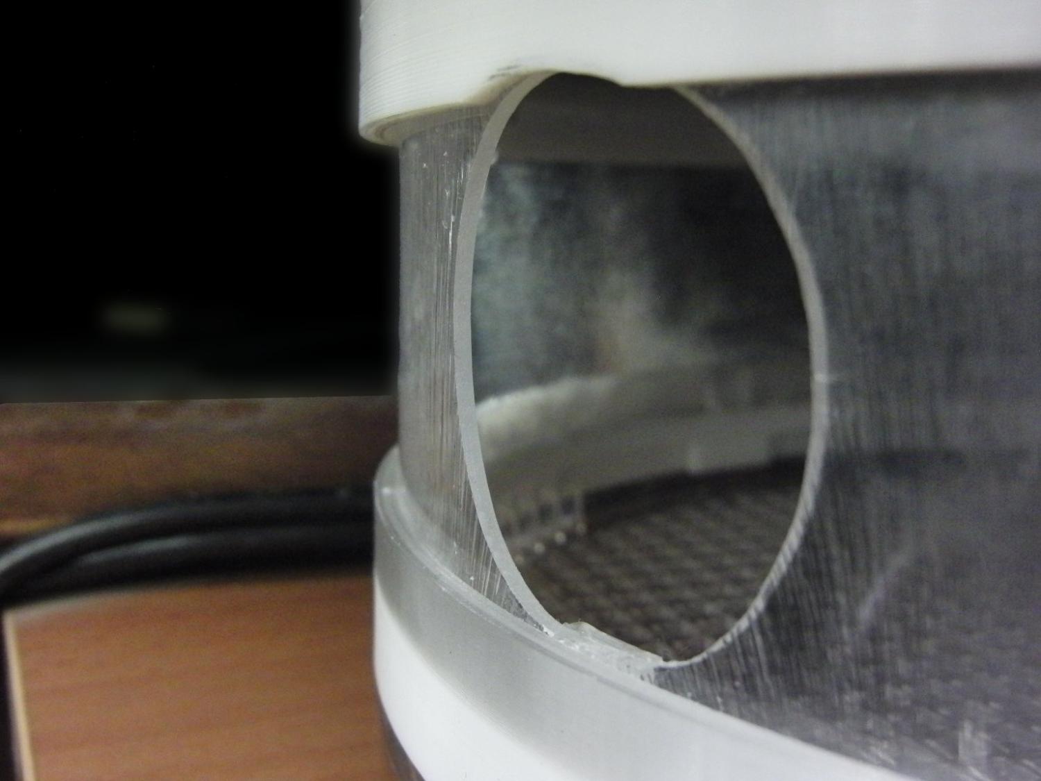

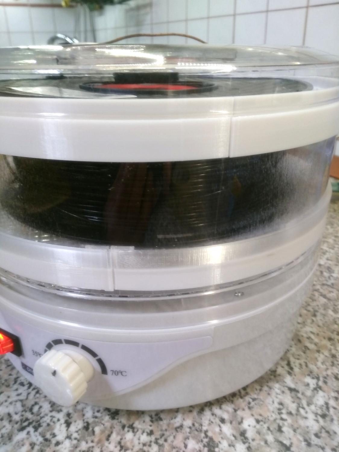

Carsco Inviato 15 Gennaio 2021 Condividi Inviato 15 Gennaio 2021 Allora, eccoci alla fine (ma anche no). Praticamente, girovagando per il Leroy in cerca di idee, ho trovato un battisedia trasparente alto 99mm x 1000mm x 1.8mm Adeguatamente ritagliato e' perfetto per fare la paratia. Ho realizzato i supporti per fissarlo tra un cestello e il coperchio ed e' venuto una meraviglia. Nessun cestello e' stato maltrattato 🙂 Adesso manca solo l'ugello per far uscire il filamento e me lo sto disegnando in base alle mie esigenze. Dopo aver fatto alcune prove, con la griglia e col "coperchio" da me realizzato a copertura del foro della ventola, le temperature sono piuttosto stabili in quasi tutti i punti. La variazione e' di massimo 2-3 gradi, accettabilissimo. Quindi la necessita' di far girare il motore dell'hard disk e' venuta meno. 1 Cita Link al commento Condividi su altri siti Altre opzioni di condivisione...

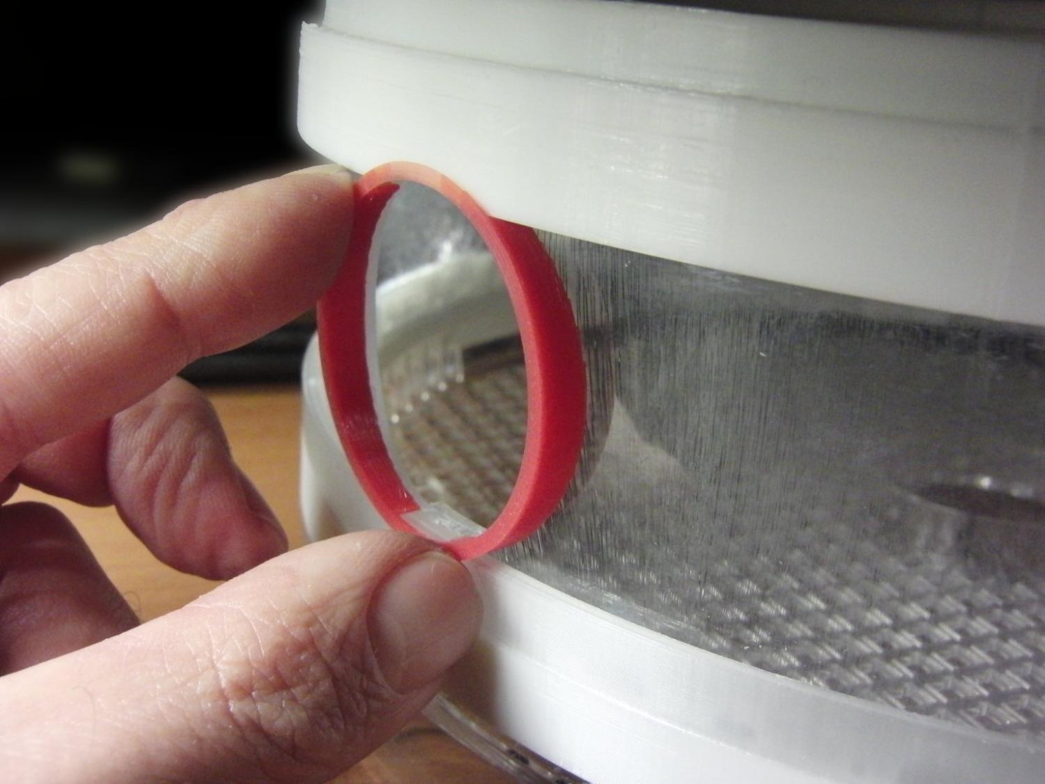

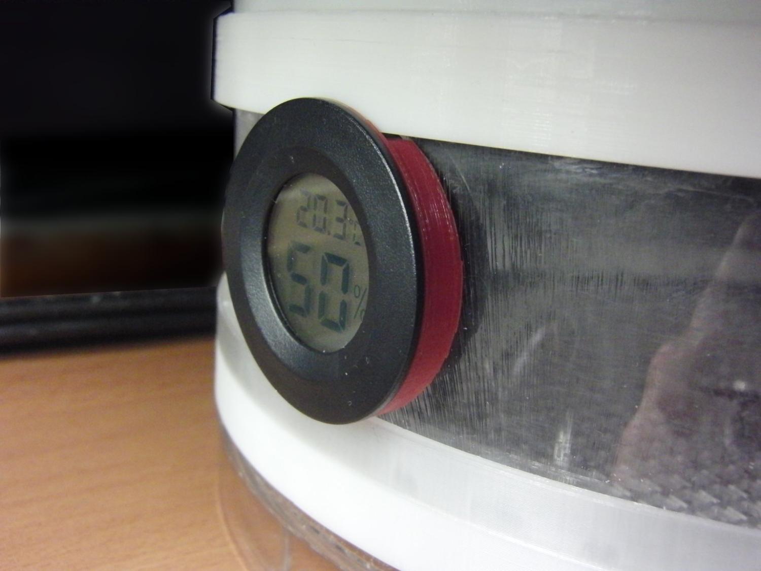

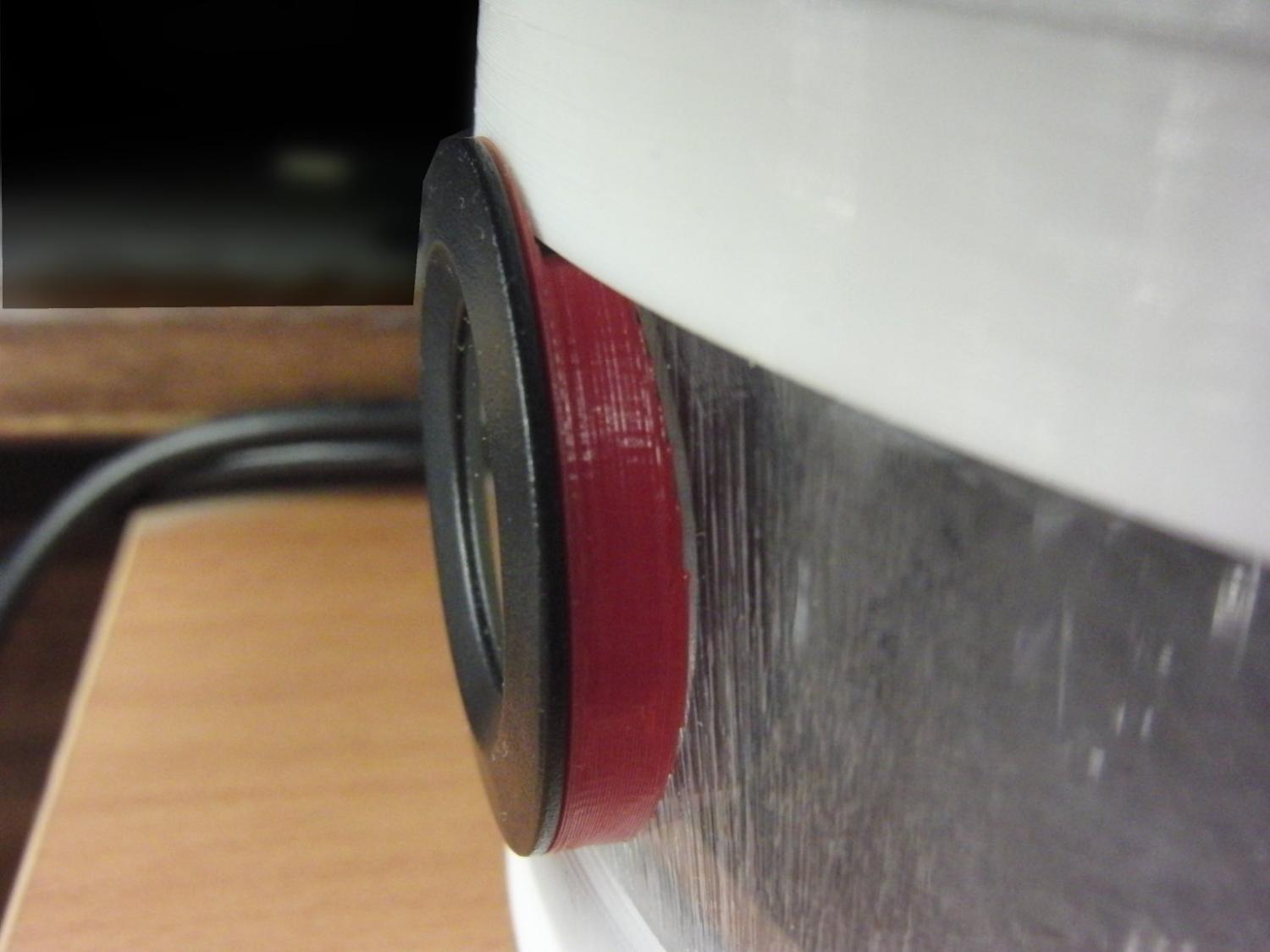

Carsco Inviato 17 Gennaio 2021 Condividi Inviato 17 Gennaio 2021 Proseguiamo... Ho preferito mettere un altro termometro sulla parete per tenere sotto controllo la (quasi) vera temperatura che c'e' nei pressi del filamento. Siccome i bordi sono cilindrici mentre il termometro e' piatto, la faccenda e' risultata complicata. Se e' porno, tolgo 🙂 2 Cita Link al commento Condividi su altri siti Altre opzioni di condivisione...
Carsco Inviato 18 Gennaio 2021 Condividi Inviato 18 Gennaio 2021 STL del supporto termometro e beccuccio:Beccuccio inclinato essiccatore.stl (va stampato esattamente in questa posizione) STL del supporto per termometro:Termometro.stl Cita Link al commento Condividi su altri siti Altre opzioni di condivisione...
Eddy72 Inviato 18 Gennaio 2021 Condividi Inviato 18 Gennaio 2021 @Carsco Ma quanto sono affidabili quei termometri, sulla pagina di amazon molti lamentavano la non corretta rilevazione della temp, anche mettendone 2o3 vicini avevano letture diverse Ciaoo Cita Link al commento Condividi su altri siti Altre opzioni di condivisione...
Carsco Inviato 18 Gennaio 2021 Condividi Inviato 18 Gennaio 2021 17 minuti fa, Eddy72 ha scritto: Ma quanto sono affidabili quei termometri, sulla pagina di amazon molti lamentavano la non corretta rilevazione della temp, anche mettendone 2o3 vicini avevano letture diverse Ti dovrei parlare di evaporazione, di condensazione, di modalita' di trasmissione del calore e di tanta roba che questa gente non capisce. Francamente mi scoccia. E' gia' tanto che vi ammorbo qui. Tu prendine due, mettili in un contenitore chiuso e poi misura dopo almeno 30 minuti. Vedrai che la gente si limita a leggere solo i numeri. 1 1 Cita Link al commento Condividi su altri siti Altre opzioni di condivisione...
