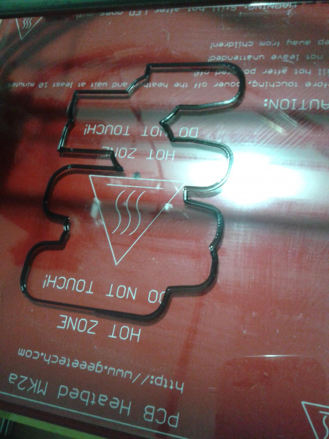

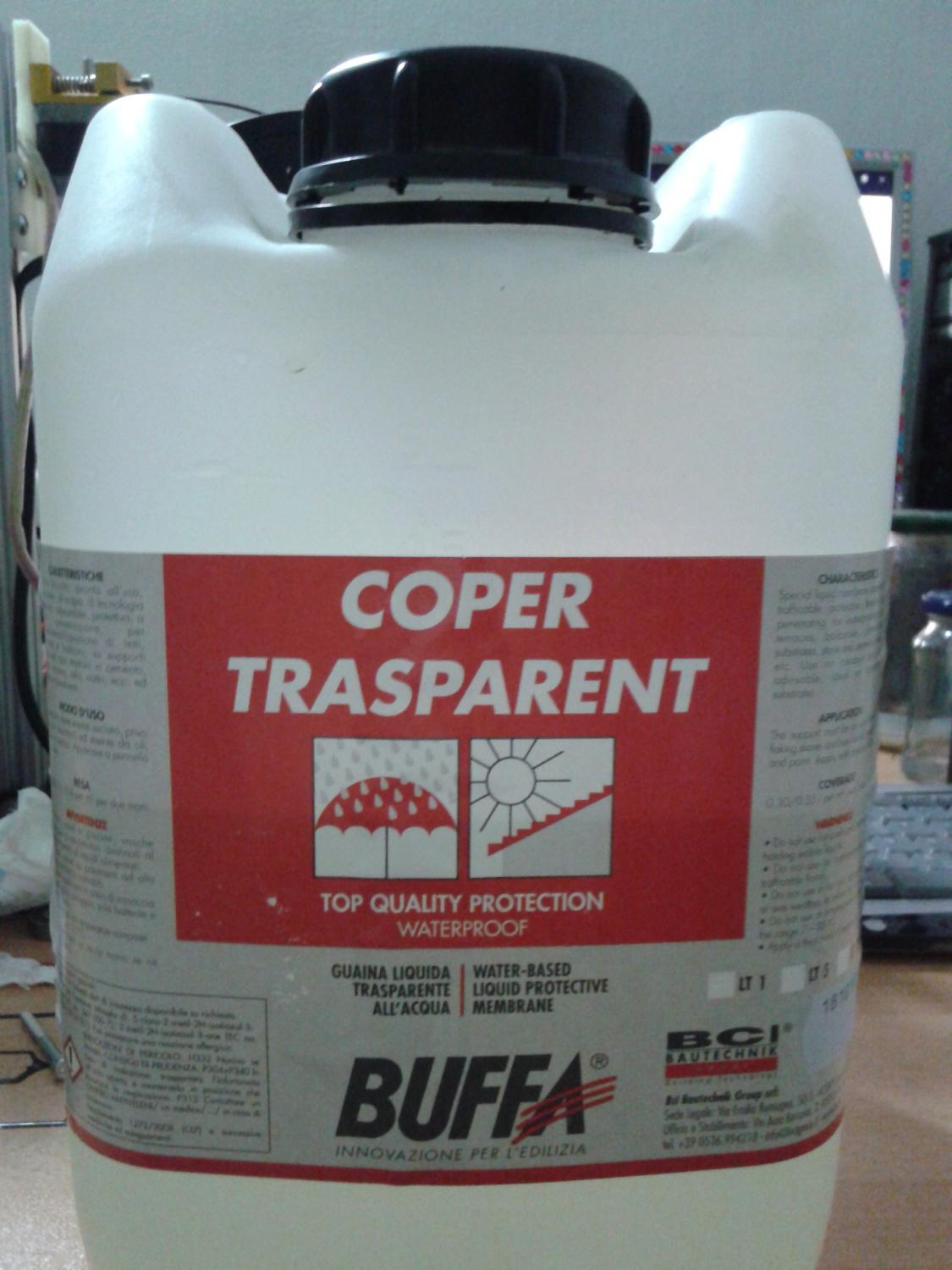

Marco-67 Inviato 24 Settembre 2020 Inviato 24 Settembre 2020 Buonasera, son qui per condividere sta cosa che ho provato e funziona bene. Con il Pla son sempre diventato matto per farlo aderire sul piano colla, lacca, tappetini... Certo che con l'ABS usi il dimafix è hai risolto tutti i problemi ma con il PLA non son mai sicuro se finisco la stampa o se la base si alza sugli angoli Per un lavoro che stavo facendo a casa, mi avevano portato una tanichetta di guaina per terrazzi da usare nelle fughe delle piastrelle ma, essendo troppo liquida è rimasta lì... beh il pezzo si attacca al piano come se fosse il dimafix per l'ABS. Preciso che questa guaina è praticamente acqua ed è trasparente quindi, lascia solo un sottilissimo velo sul vetro di stampa. Non so se funziona anche con l'ABS 3 Cita

MAL1190 Inviato 25 Settembre 2020 Inviato 25 Settembre 2020 Dovrebbe essere una specie di impermeabilizzante per esterni... tipo della Kerakoll... Ma ogni quante stampe lo applichi? E alla fine della stampa lo pulisci dal piatto? Cita
Marco-67 Inviato 27 Settembre 2020 Autore Inviato 27 Settembre 2020 Il 25/09/2020 at 10:47, invernomuto ha scritto: su che superficie stampi? Se vetro io con la lacca mai avuto problemi con il PLA. Quanto costa la guaina di cui parli? Expand rieccomi... stampo su vetro e anche io ho usato la lacca che nelle varie prove ho ritenuto la piu efficace ma anche lei una ogni tanto qualche problema me lo ha dato, magari pezzi un po' grandini uno spigoletto un po' rialzato. Quanto costa non lo so perchè me lo han portato per il lavoro che dovevo fare sul terrazzo ma domanderò dove lo hanno preso e ti faccio sapere (considera che è una tanichetta da 5Lt e per quello che se ne mette mi dura piu di un anno) Il 25/09/2020 at 17:24, MAL1190 ha scritto: Dovrebbe essere una specie di impermeabilizzante per esterni... tipo della Kerakoll... Ma ogni quante stampe lo applichi? E alla fine della stampa lo pulisci dal piatto? Expand si è un impermealizzante e si chiama Coper Trasparent della Buffa ed è guaina liquida trasparente all'acqua. In questi gg ho stampato un po' di cosette e diciamo che l'ho applicato una prima volta poi dopo una decina di stampe (ristampavo sempre lo stesso oggetto quindi nello stesso punto) bagnavo solo la punta del pennello e ci passavo sopra ma si puo' dire praticamente nulla. Ho lavato il piatto 3gg fa ( e si leva con acqua calda) poi avro' stampato una trentina di pezzi e il piatto è pulito niente aloni o pappette che lascia la lacca. Stampo con il piatto a 50° senza nessun problema per il PLA e appena finita la stampa per staccarlo ci si deve aiutare con qualcosa perchè non si stacca, se invece aspetto un 5min il pezzo lo trovi appoggiato al piatto. Cita
Marco-67 Inviato 27 Settembre 2020 Autore Inviato 27 Settembre 2020 Dopo 3gg di stampe il piatto si presenta così e quella è la tanichetta del prodotto Cita
