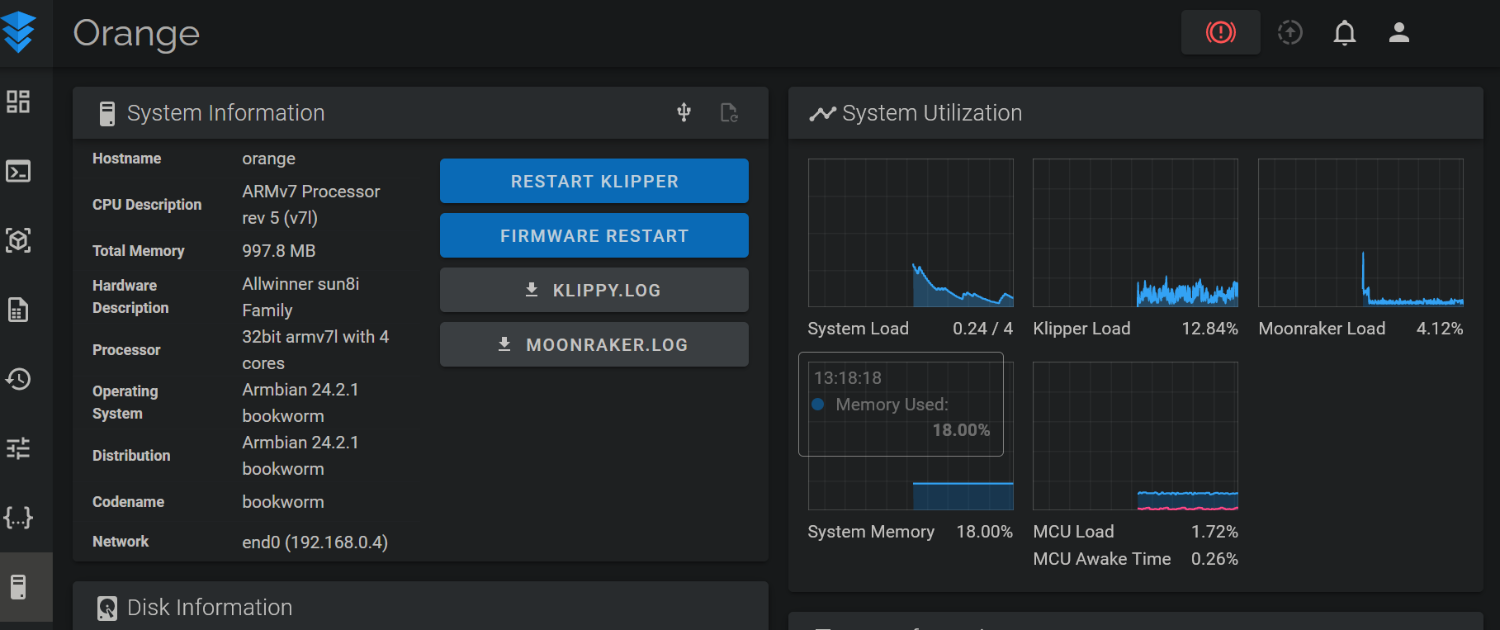

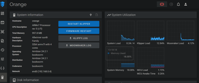

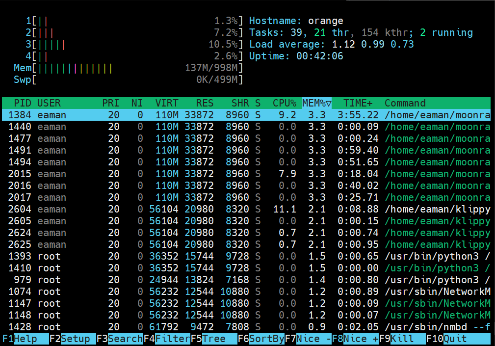

Vuoi vedere come gira  la mia N2S pagata 63e e klipperizzata con una vecchia Orange di 7 anni fa che varra' 10e?Capture2.thumb.PNG.18087771e07115ee39d985955556f671.PNGCapture.thumb.PNG.56d97ee2585b0e01fcacfd3d4f544e41.PNG
Sta stampando ovviamente.
Tu, in quanto "Grunfiano" non fai testo... 😁
  • Haha 3
Aspetta di vedere la N4P che costa piu' o meno lo stesso che pilota altre 2 o 3 stampanti da 60e, tutte a 10k e 250mm/s... Oggi un tipo mi ha chiesto se ho comprato un Bambulab 😛
