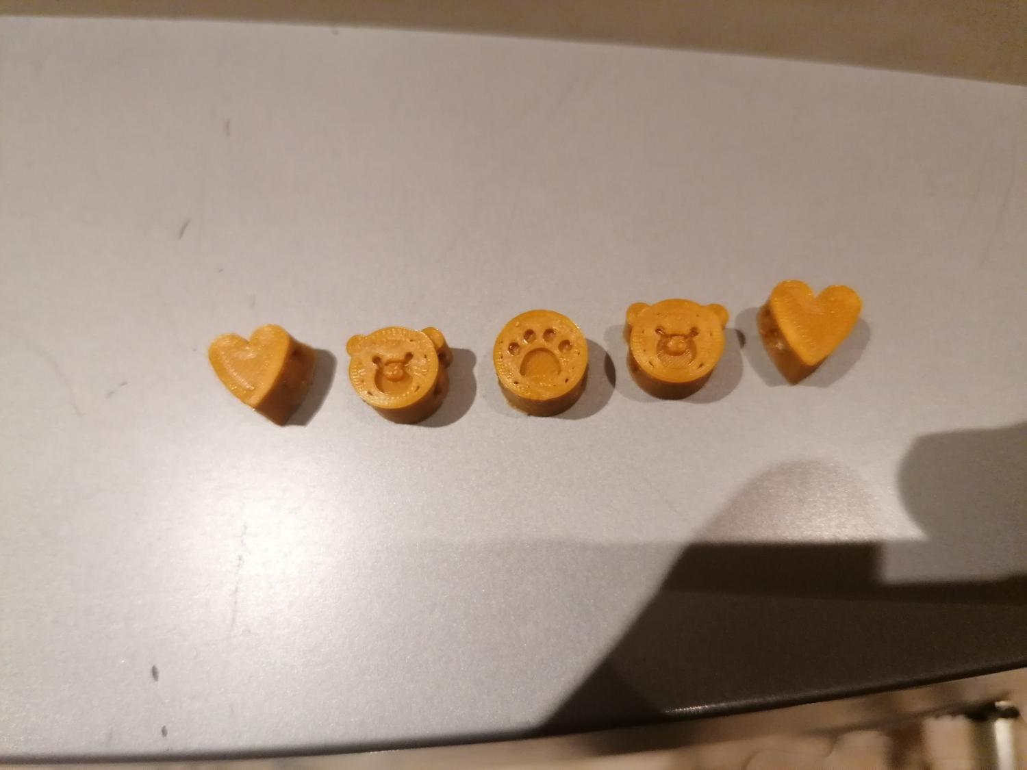

Farixxx Inviato 28 Settembre 2020 Inviato 28 Settembre 2020 Ho un problema k sull ultimo strato la stampa appare cn dei buchi,cm si vede l orsetto e la zampa in foto... qualcuno sa cm aiutarmi? Cita
FoNzY Inviato 28 Settembre 2020 Inviato 28 Settembre 2020 40 minuti fa, Farixxx dice: qualcuno sa cm aiutarmi? nello slicer aumenta i top layer 1 Cita
Killrob Inviato 28 Settembre 2020 Inviato 28 Settembre 2020 marooooooooo stai scrivendo su un pc e non un sms su cellulare... potresti cortesemente non violentare l'italiano in questo modo???? e ha ragione @FoNzY aumenta i top layer 4 2 Cita
Farixxx Inviato 29 Settembre 2020 Autore Inviato 29 Settembre 2020 22 ore fa, FoNzY dice: nello slicer aumenta i top layer Ho il valore strati superiori impostato ad 8 sapresti dirmi di quanto aumentare? 21 ore fa, Killrob dice: marooooooooo stai scrivendo su un pc e non un sms su cellulare... potresti cortesemente non violentare l'italiano in questo modo???? e ha ragione @FoNzY aumenta i top layer Hahahaha hai perfettamente ragione ma è l'abitudine.. 1 Cita
Killrob Inviato 29 Settembre 2020 Inviato 29 Settembre 2020 se hai gli strati superiori ad 8 allora ti consiglio di fare una calibrazione del flusso, se cerchi sul canale youtube di @Help3d vedrai come fare Cita
