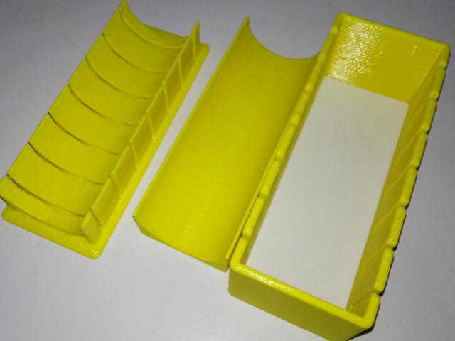

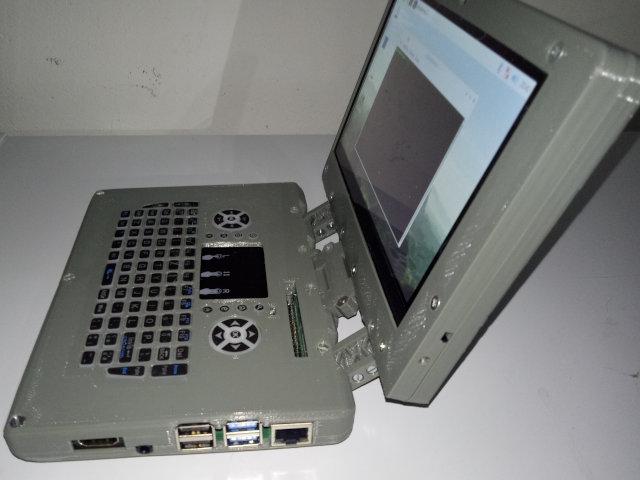

Salvogi Inviato 2 Ottobre 2020 Inviato 2 Ottobre 2020 Ad esempio queste sono parti stampate con i filamento PETG Amazon grigio e giallo. Mentre queste parti (le parti della stampante) sono stampate con PETG Creozone trasparente 2 Cita

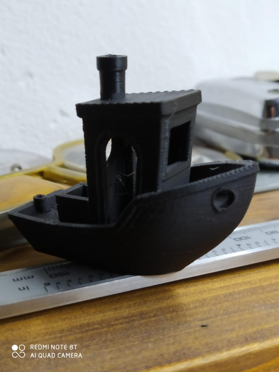

Killrob Inviato 2 Ottobre 2020 Inviato 2 Ottobre 2020 tanto per spiegami meglio, Benchy fatta in PETG nero Sunlu a 235/70 direct con gola full metal in titanio di Trianglelab, la cosa che si nota sono un po di filetti dentro la cabina perché non ho regolato bene il flusso dell'aria, ma le pareti della barca sono pressoché perfette..... lo so non dovrei lodarmi da solo.... 😄 Cita
