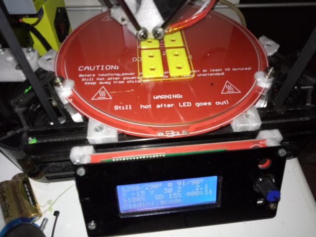

Ulteriore aggiornamento.
Mi sa che non è colpa del filamento, la mia stampante a poco a poco ha iniziato a non stampare più nessun tipo di filamento. Ancora devo capire dove sta il problema.

Non so, non estrude più. Ha iniziato una settimana fa a sottoestrudere, poi a poco a poco è andata a peggiorare. Ho provato a sostituire gola, nozzle e motore. A questo punto penso che sia la cartuccia o il sensore.
Forse si sarà offesa perchè la devo smantellare per trasformarla in una corexy. Con questa scusa sto accelerando la costruzione della corexy.

La configurazione è all metal direct quindi senza PTFE. Ho provato a cambiare motorino, nozzle e gola. Penso che sia il sensore perchè Marlin aveva difficoltà a partire perchè la temperatura oscillava troppo, allora ho provato un PID autotune dopo 12 cicli continuava sempre a oscillare troppo e mi ha restituito valori strani.
Comunque ho già smontato la stampante Prusa per convertirla in corexy quindi messo l'estrusore da 1,75 sulla stampante delta e sto riuscindo a stampare senza problemi. Sulla delta con configurazione bowden ho messo questo hotend https://it.aliexpress.com/item/32911028903.html con gola all-metal ma con heatblock e nozzle MK8.
