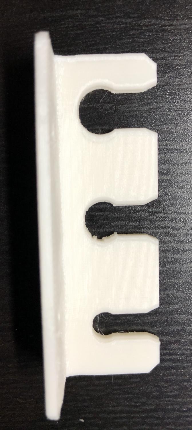

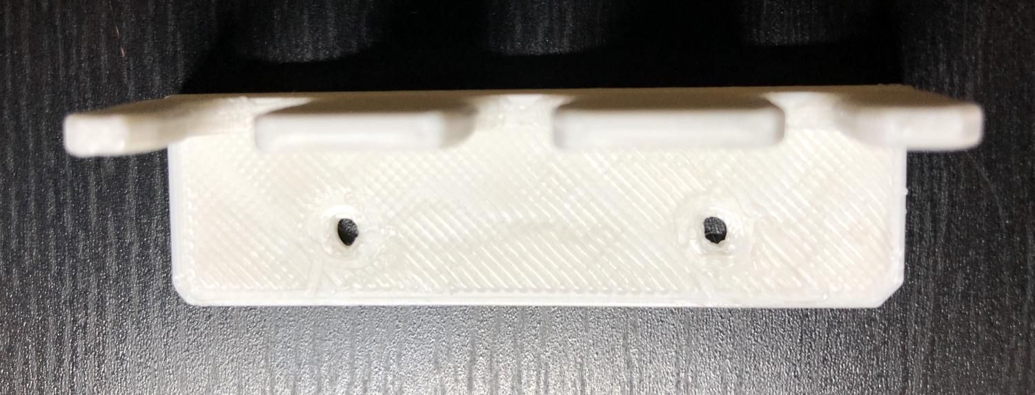

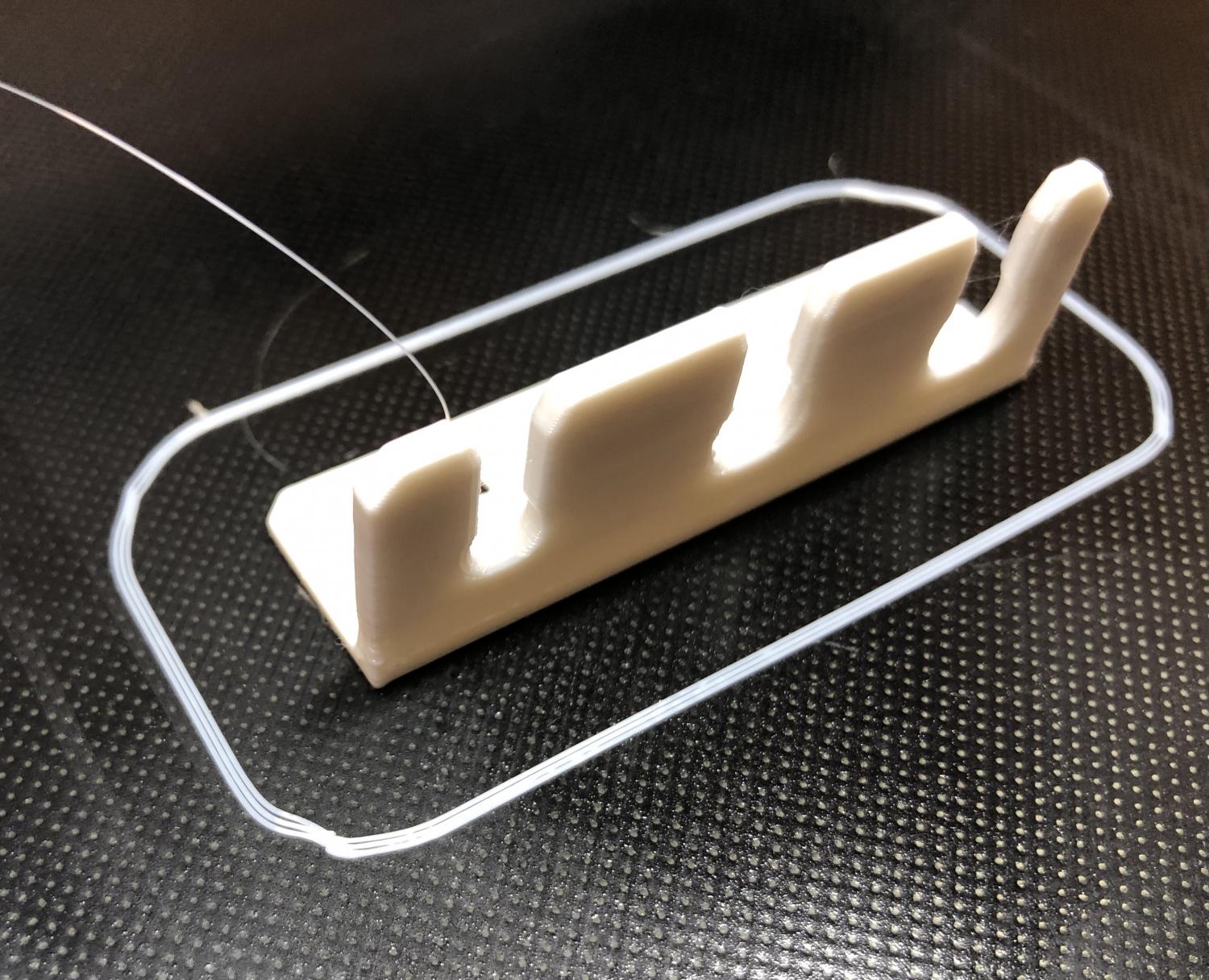

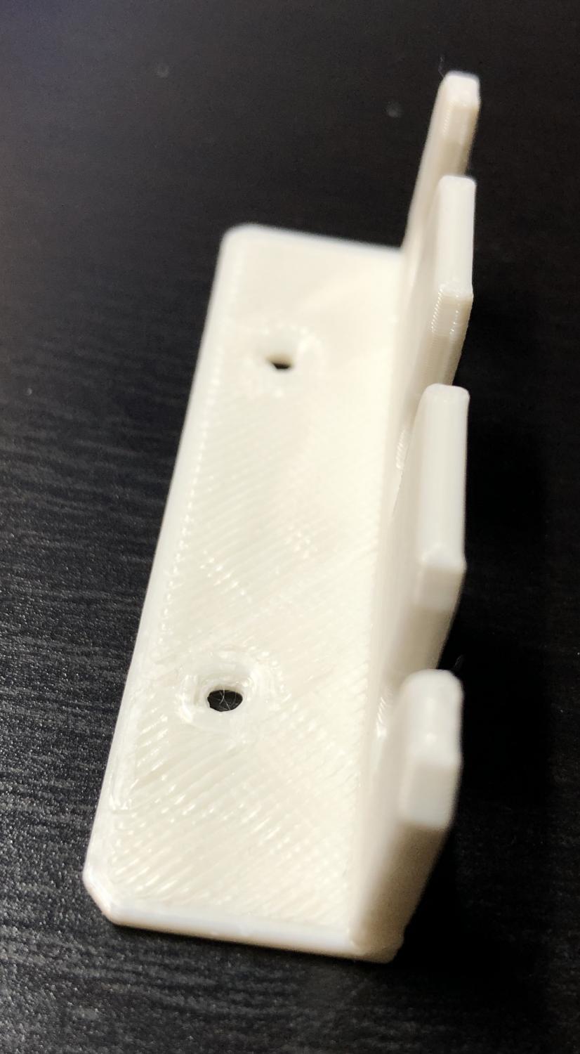

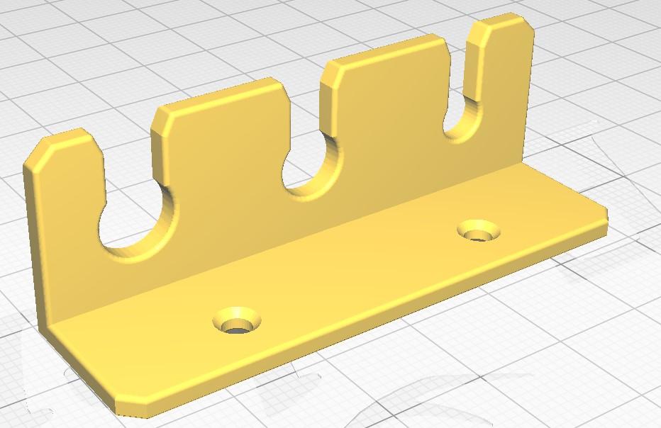

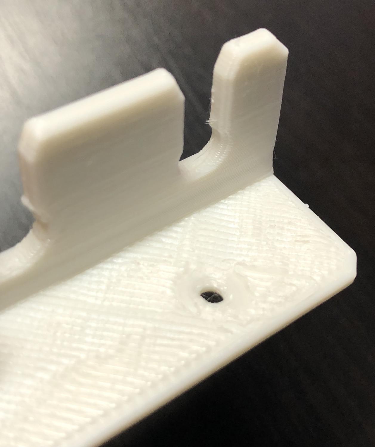

ing_angelointi94 Inviato 30 Settembre 2020 Inviato 30 Settembre 2020 Salve a tutt, sono entrato in possesso la scorsa settimana della Creality Ender 3. Di seguito vi allevo le foto della prima stampa che ho eseguito oggi, si tratta di un semplice supporto per dei cavi. La qualità non mi sembra molto buona, probabilmente sarà dovuto ai parametri di stampa non ottimali, sono davvero alle prime armi. Come software di slicing ho utilizzato CURA, selezionando il profilo di stampa standard con spessore dei layer 0.2, lasciando pressochè invariati gli altri parametri. Il materiale utilizzato è PLA. Resto in attesa di giudizi, commenti e consigli. Cita
FoNzY Inviato 30 Settembre 2020 Inviato 30 Settembre 2020 32 minuti fa, ing_angelointi94 dice: Resto in attesa di giudizi, commenti e consigli. la stampa è piuttosto buona anche se non perfetta. ti consiglio di calibrare gli step\mm di E. fare una tower temp (volendo anche un pid autotune) fare un test di ritrazione provare a stampare il cubo per verificare gli step\mm di XeY 1 Cita
ing_angelointi94 Inviato 30 Settembre 2020 Autore Inviato 30 Settembre 2020 44 minuti fa, FoNzY dice: la stampa è piuttosto buona anche se non perfetta. ti consiglio di calibrare gli step\mm di E. fare una tower temp (volendo anche un pid autotune) fare un test di ritrazione provare a stampare il cubo per verificare gli step\mm di XeY Grazie per i consigli, provvedero ad eseguire questi test/verifiche in questi giorni. Cita
MAL1190 Inviato 30 Settembre 2020 Inviato 30 Settembre 2020 Quoto in pieno quello derro da @FoNzY, per essere alle prime armi il risultato è decisamente buono..avresti dovuto vedere la mia prima stampa!! 😬 Oltre a quello che ha già consigliato fai anche un thin wall test, mi sembra che estrudi un po abbondante.. Ma continua così sei sulla buona strada! 1 Cita
ing_angelointi94 Inviato 30 Settembre 2020 Autore Inviato 30 Settembre 2020 2 minuti fa, MAL1190 dice: Quoto in pieno quello derro da @FoNzY, per essere alle prime armi il risultato è decisamente buono..avresti dovuto vedere la mia prima stampa!! 😬 Oltre a quello che ha già consigliato fai anche un thin wall test, mi sembra che estrudi un po abbondante.. Ma continua così sei sulla buona strada! Grazie mille, in realtà ho avuto un primo contatto con la stampa 3d lo scorso anno in una materia a scelta all'università, ma solo adesso ne ho presa per uso personale. Per quanto riguarda questi vari test che mi avete consigliato, nel forum sapreste indicarmi se trovo qualche guida utile? Cita
MAL1190 Inviato 30 Settembre 2020 Inviato 30 Settembre 2020 Vai su youtube e cerca Help3d Li trovi tutto ma proprio tutto quello che ti serve.. spiegato benissimo e dal video si capisce meglio che leggendo! E poi per qualsiasi cosa siamo qui!! 1 Cita
Eddy72 Inviato 30 Settembre 2020 Inviato 30 Settembre 2020 Oltre al consiglio dei video di Help3d qui sul forum https://www.stampa3d-forum.it/forum/forum/107-recensioni-e-tutorial/ Almeno @Killrob ha lavorato per qualcosa 😁 1 1 1 Cita

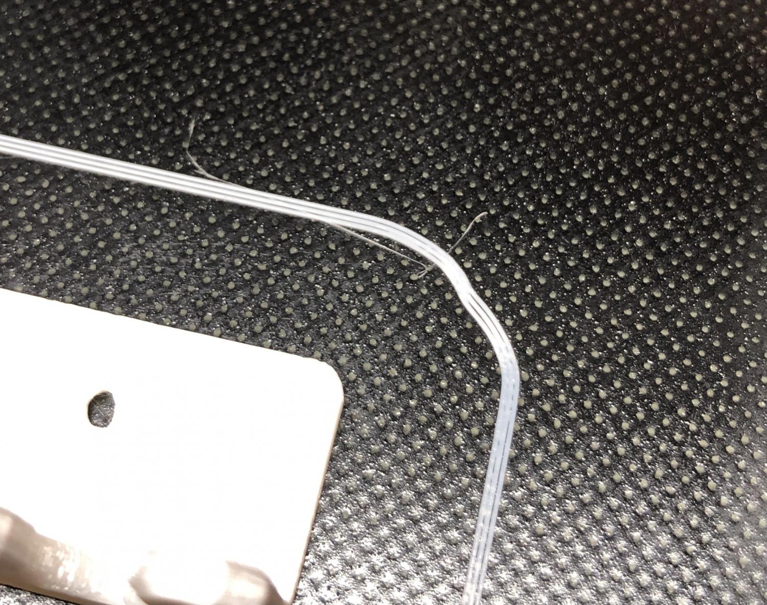

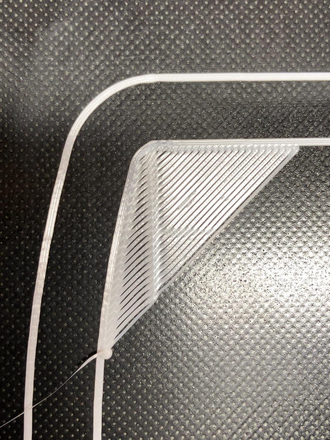

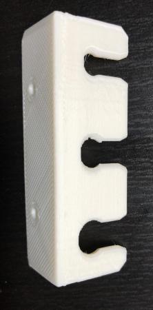

ing_angelointi94 Inviato 30 Settembre 2020 Autore Inviato 30 Settembre 2020 Un'altro problema live, stavo facendo partire un'altra stampa e mi si presenta questo problema. Ho guardado attentamente il movimento dell'estrusore lungo l'asse x e sostanzialmente quando passa dal punto che dà origine a quella linea che non dovrebbe esserci, l'estrusore è come se si bloccasse per una frazione di secondo, o comunque come se ci fosse un qualcosa che fa "saltare" l'estrusore, creando il difetto. Cita

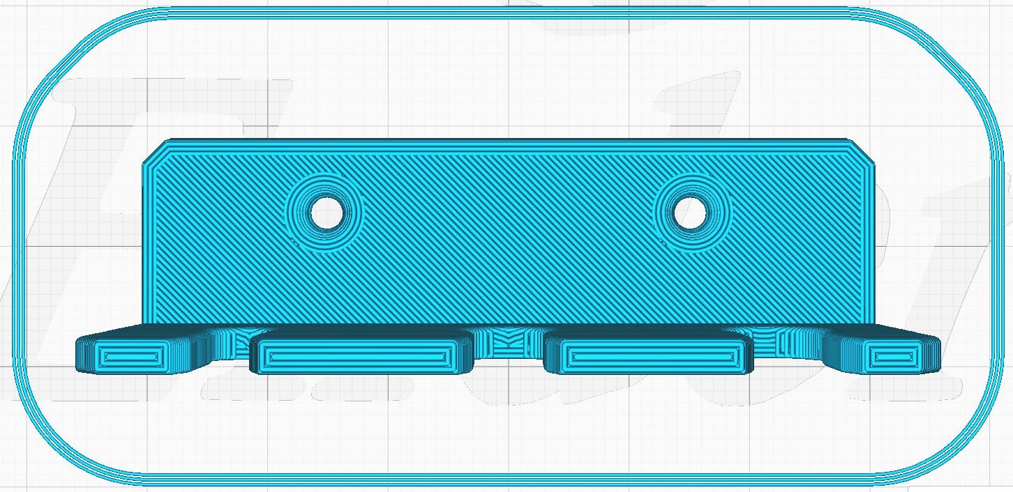

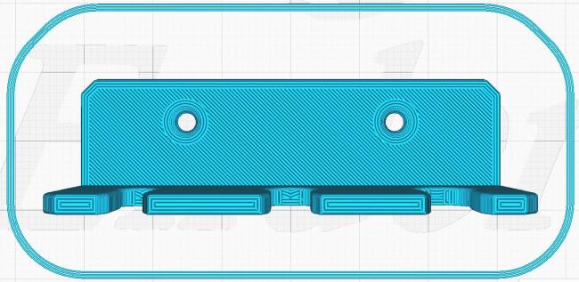

MAL1190 Inviato 30 Settembre 2020 Inviato 30 Settembre 2020 Nell'anteprima di slicing c'è quella riga? Hai controllato il gioco dei cuscinetti dell asse Y (piatto) e le cinghie quando hai assemblato la stampante? Controlla che non ti sia andato qualcosa che fa "saltare" la linea... 1 Cita
ing_angelointi94 Inviato 30 Settembre 2020 Autore Inviato 30 Settembre 2020 1 ora fa, MAL1190 dice: Nell'anteprima di slicing c'è quella riga? Hai controllato il gioco dei cuscinetti dell asse Y (piatto) e le cinghie quando hai assemblato la stampante? Controlla che non ti sia andato qualcosa che fa "saltare" la linea... Dovrei aver risolto, anche se testerò effettivamente se ho risolto questo problema domani facendo una stampa. Sostanzialmente nella slitta su cui è montato l'hotend ci sono tre rotelle, in una delle quali c'è una boccola eccentrica, mi è bastato ruotare poco per volta questa boccola fino a quando la slitta non si muoveva in maniera fluida. Domani riavvierò la stampa che avevo iniziato e vi aggiornerò sulla risoluzione o meno del problema. 2 Cita
