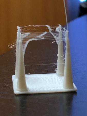

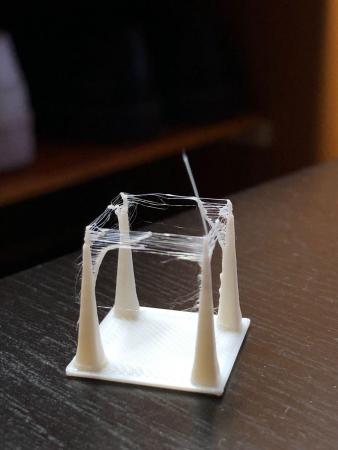

ing_angelointi94 Inviato 7 Ottobre 2020 Autore Inviato 7 Ottobre 2020 No infatti faccio solo la calibrazione dell'estrusore e stop. Ho appena montato i raccordi nuovi comunque, adesso riprovo a stampare il test di retrazione con 5 mm. Ecco il risultato @Carsco : In linea con l'ultimo risultato con 4 mm. 1 Cita

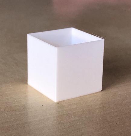

ing_angelointi94 Inviato 8 Ottobre 2020 Autore Inviato 8 Ottobre 2020 Risultato thin wall test molto soddiffacente, larghezza di estrusione teorica impostata su cura 0.4 mm, larghezza misurata 0.42 mm. Il cubo è venuto anche molto pulito e regolare. Cita

Carsco Inviato 8 Ottobre 2020 Inviato 8 Ottobre 2020 Il 07/10/2020 at 17:03, ing_angelointi94 ha scritto: Ecco il risultato @Carsco : In linea con l'ultimo risultato con 4 mm. Expand Ottimo. Pero' questo test e' davvero stressante. Usao l'altro che ti ho postato, quello coi cilindri. Se passi quello sei a posto. Guarda che adesso, col tubo ben bloccato, puoi anche osare 6-7-8mm. Io con alcuni PLA devo arrivare a 8mm di retrazione ed escono fuori perfetti. Non limitarti ai 3-4mm usati da chi ha connettori usurati e tubi che si muovono. Il 08/10/2020 at 10:50, ing_angelointi94 ha scritto: Da quando ho montato la nuova scheda madre invece, quando accendo la stampante sento una "botta", non capisco perchè. Expand Non ti so dire, ma il video non mostra nulla. Il rumore chi lo fa? La testina che sbatte da qualche parte? Lo fa anche a testina al centro del piatto (anche sull'asse Y)? Lo fa anche con Z un po' sollevato? Potrebbe essere che mette in tensione e poi rilascia i motori subito dopo, mentre la vecchia non lo fa. Per intenderci il rumore che senti quando, dopo aver fatto un "home" (e quindi coi motori ancora in tensione), vai sul menu della stampante e clicchi su "disable stepper motor" Il rumore e' lo stesso? Se e' lo stesso, allora consideralo normale. Cita
