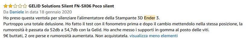

Carsco Inviato 9 Ottobre 2020 Inviato 9 Ottobre 2020 Strano che la senti. Certo, ormai e' rimasta solo quella 🙂. Potresti mettere un termostato come quello che sto scegliendo per la ventola frontale dell'hotend, tarato a 60-70 e fissato nei pressi dei mosfet di potenza, non troppo vicino. Trasformerai quindi l'alimentatore in uno con ventole comandate dalla temperatura, come il Meanwell. Se metti il sensore nel punto giusto in inverno la ventola non si accendera' nemmeno.https://www.ebay.it/itm/264313343664?ViewItem=&item=264313343664 POI, puoi anche mettere una ventola piu' grande (quindi piu' lenta e meno rumorosa). Cita

Carsco Inviato 9 Ottobre 2020 Inviato 9 Ottobre 2020 Il 09/10/2020 at 15:18, ing_angelointi94 ha scritto: E vediamo che succede Expand Succede che girera' piu' lenta dell'originale, essendo 3200rpm. A parita' di rpm il flusso d'aria e' lo stessooooo... UFF. Ce l'hai la sigla della ventola dell'alimentatore cinese della Ender? Cita

Carsco Inviato 9 Ottobre 2020 Inviato 9 Ottobre 2020 🤣🤣🤣 Sunon ha60151v4, se la trovi. Ma ti avviso che girera' piu' lenta e naturalmente spostera' meno aria (12.7 contro 16CFM della Gelid "Silent"). Non puoi avere entrambe le cose a parita' di dimensioni. Altrimenti modifichi il coperchio e metti una ventola piu' grande e piu' lenta, e avrai lo stesso spostamento. http://portal.sunon.com.tw:7778/images/sunon/rddoc/201703/249032/(D06077160G-00)-1.pdf?20201009233947 Cita

Carsco Inviato 9 Ottobre 2020 Inviato 9 Ottobre 2020 Allora, saro' breve, perche' tanto comprerai comunque quella con la scritta silent "piu' grande" 🙂 Se non vuoi modificare nulla devi prenderla delle stesse dimensioni e stessa tensione. Se la prendi diversa (in dimensioni e tensione) devi fare delle modifiche strutturali ed elettriche. Se mi chiedi com'e questa o quella ventola, io non lo so: usa google e cerca le caratteristiche essenziali, possibilmente non sui siti che le vendono. 😛 Come funziona un motore o una ventola l'ho spiegato 10 volte. 🙂 Se esistesse una ventola speciale che non fa rumore ma sposta la stessa quantita' d'aria di un'altra, dovremmo riscrivere un po' di libri. 1 Cita
